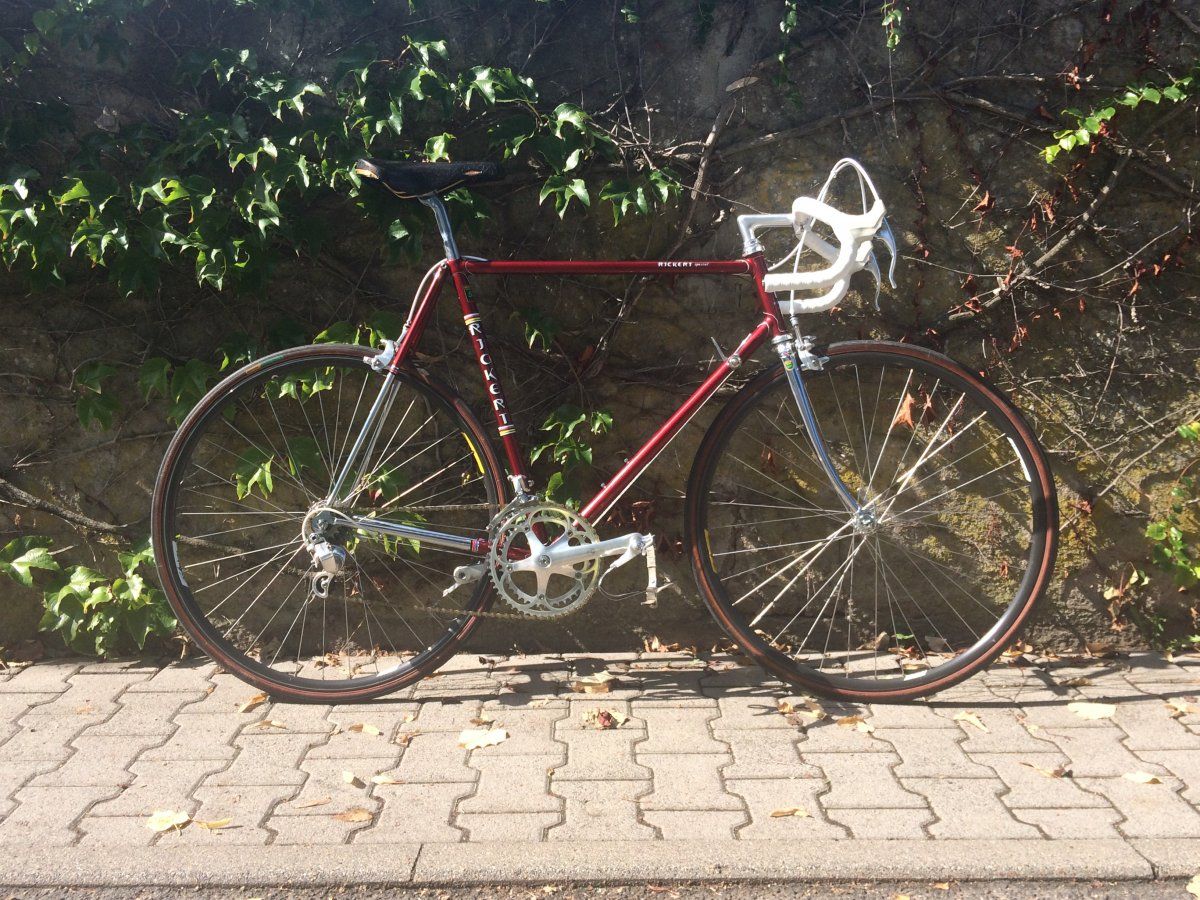

Und hier mal mein Rickert, das mir leider etwas zu klein ist, trotz RH 62...
und daher verkauft werden soll. Ich suche dann mal tapfer nach einem in 64/65.
