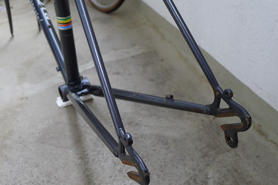

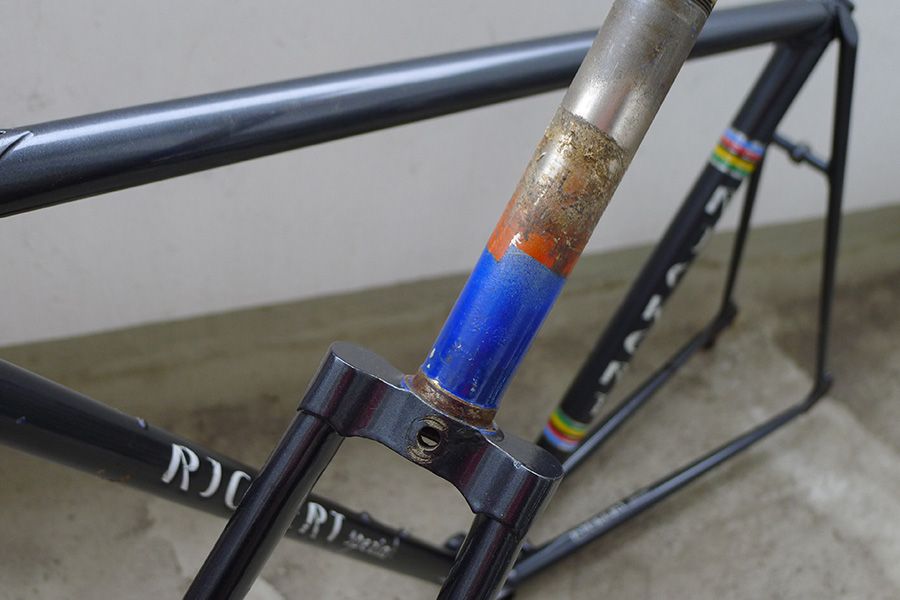

So, ich hab hier auch mal wieder einen Kandidaten.. habe es sehr verbastelt in die Hände bekommen, und bereits alles, was sicher nicht original dran gehört, runtergenommen. In diesem Fall also wirklich gerade mal alles :p
Der Rahmen ist denke ich älteres Baujahr, war aber wie es scheint in den frühen 80ern zurück in der Werkstatt zum auffrischen. Man sieht deutlich, dass der Meister keine Lust zum ordentlichen Entlacken hatte, sondern das zu dem Zeitpunkt wohl moderne dunkle Metallic-Grau einfach über das alte Vollblau drübergeknallt hat. Das allerdings trotzdem in einer satten und beachtlich gleichmäßigen Qualität.
Schriftzüge sind noch allesamt Wasserschieber, was mich an frühe 80er als Zeitpunkt der Restaurierung denken lässt.

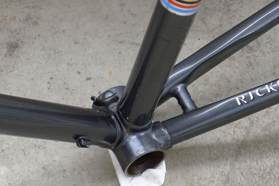

Modernisiert wurde offenbar nur auf eingelötete Flaschenhalterösen, die Schalthebel sind bei Schellenmontage geblieben. Auf der Oberseite des Unterrohrs ist der kleine Knubbel, der die Schelle am runterrutschen hindern soll. Der Rahmen ist weiter mit langen Campa-Ausfallern bestückt, Bremszugösen seitlich rechts am Oberrohr und langes Bremsschenkelmaß lassen auf ursprünglich für Mittelzugbremsen gedacht schliessen. Auffällig ist zudem die Schaltzugöse für den vorderen Umwerfer, links unten kurz vor dem Tretlager. So wurde doch eher Anfang der 70er gebaut, richtig?
Ebenfalls ins Auge stechen die vergleichsweise schlanken und unten sehr dünn auslaufenden Sattelstreben, ich habe mit dem Messschieber oben 12,5mm und unten am Ausfallende 8,8 mm abgenommen.
Der Rahmen bringt damit insgesamt auch nur luftige 1870g auf die Waage, für die Gabel mit dem soliden Flachschulterkopf kommen 760g dazu.
Von wann mag der Rahmen ursprünglich in etwa sein, ich tippe frühe 70er? Wie könnte das dunnemals aufgebrachte Dekor ausgesehen haben?
Echt schwierig zu sagen. Am Sitzrohr ist über dem Tretlagergehäuse ja kein Gegenhalter angelötet, oder? Das würde bedeuten, dass der Umwerfer einen Gegenhalter hat, vielleicht gehört der verbaute zu den Originalteilen und gibt einen Hinweis auf das Baujahr? Mein blaues 74er, das du ja kennst, hat auch noch diese Art von Gegenhalter.
Schaltzugverlegung für den Umwerfer war war einfach mittels unter das Tretlager geklebter Zugführung. Ncht wirklich schön, aber einfach und hat funktioniert wie's schien.
Die Campa Nuovo Record Umwerfer der späten 60er / Anfang 70er haben diesen Gegenhalter für die Zughülle von unten kommend mit dran - das wäre daher auch meine Vermutung für das ungefähre Entstehungsjahr.
Wie sieht es mit Gabelkopf und Muffen aus? Gabelkrone scheint mir eine Fischer mit flachen Schultern zu sein. Die gab es allerdings über einen langen Zeitraum der gesamten 60er bis Ende 70er, denke ich, und gibt damit kaum einen Anhaltspunkt.
Bild der Gabelkrone dazu - wenn ich den Schatten am Schaft richtig deute, ist sie untendrunter vielleicht sogar verchromt? Wobei an den Ausfallenden und auch sonst an der Gabel auf Anhieb sonst nichts in der Richtung zu erkennen ist. Man sieht auf diesem Bild auf dem Unterrohr jetzt auch den Knubbel, der die Schalthebelschelle am Rutschen hindern soll.
