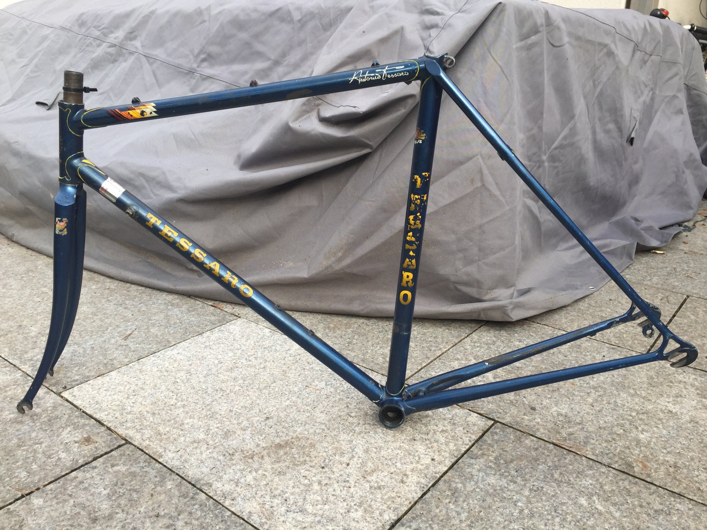

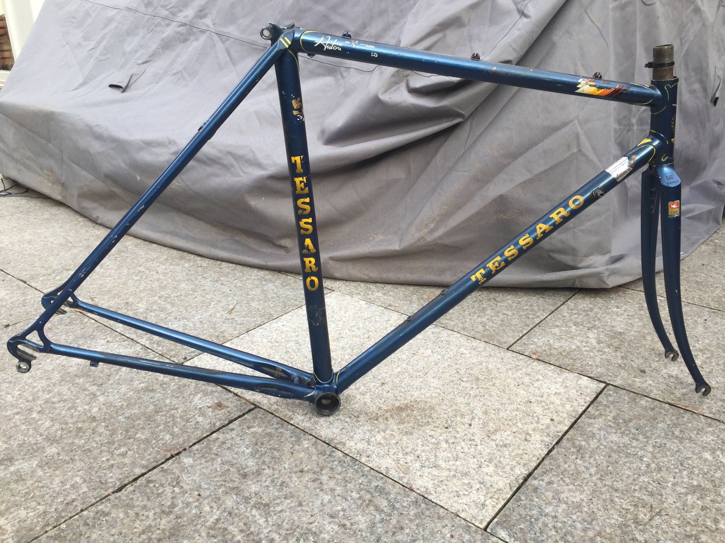

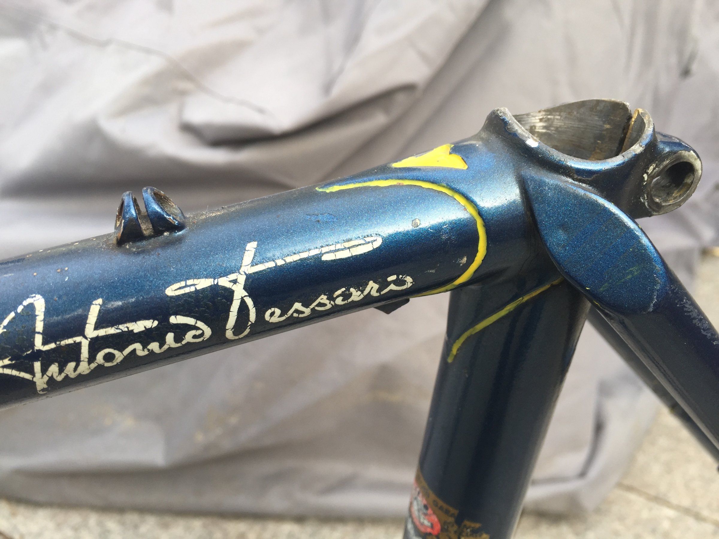

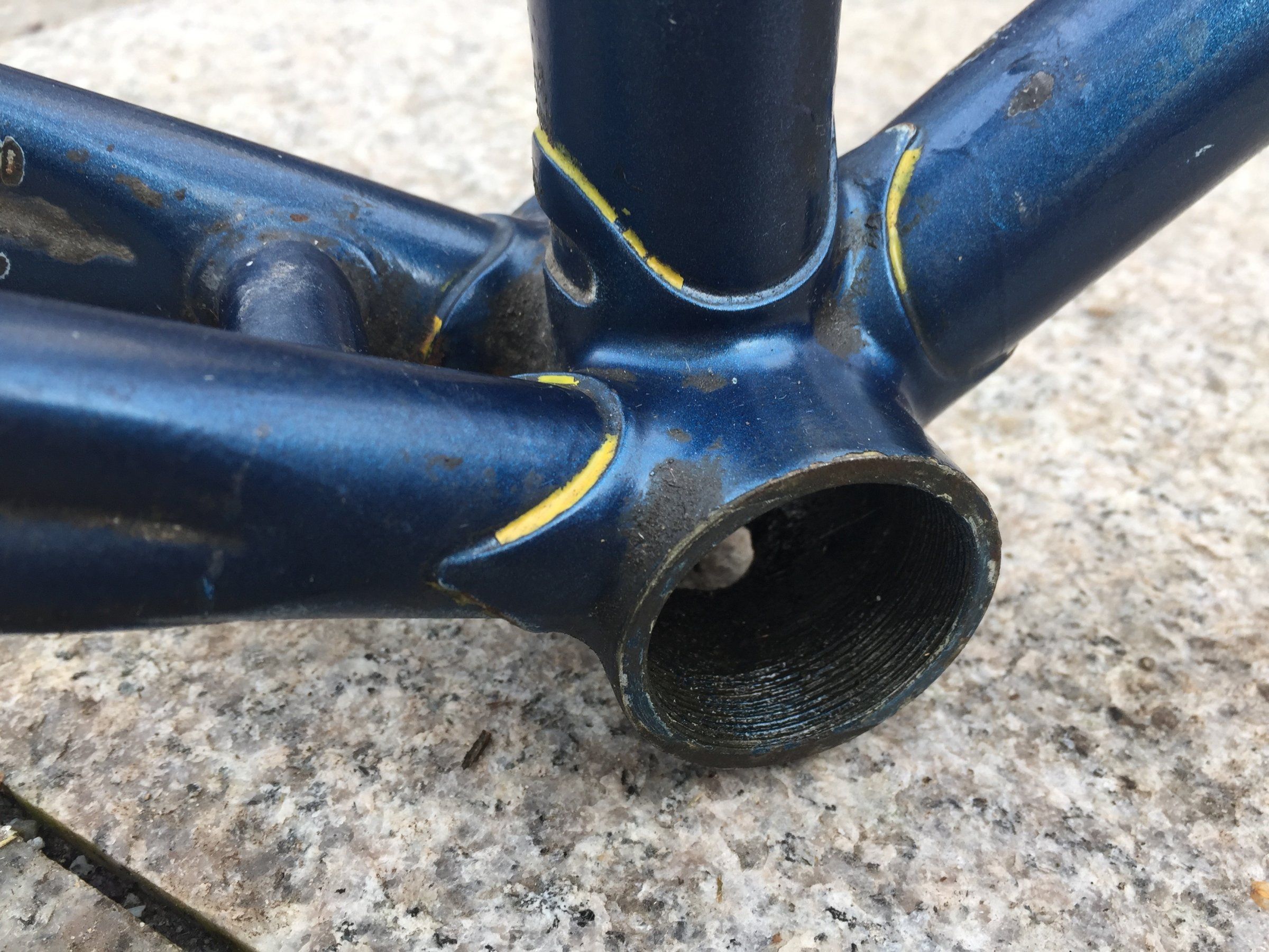

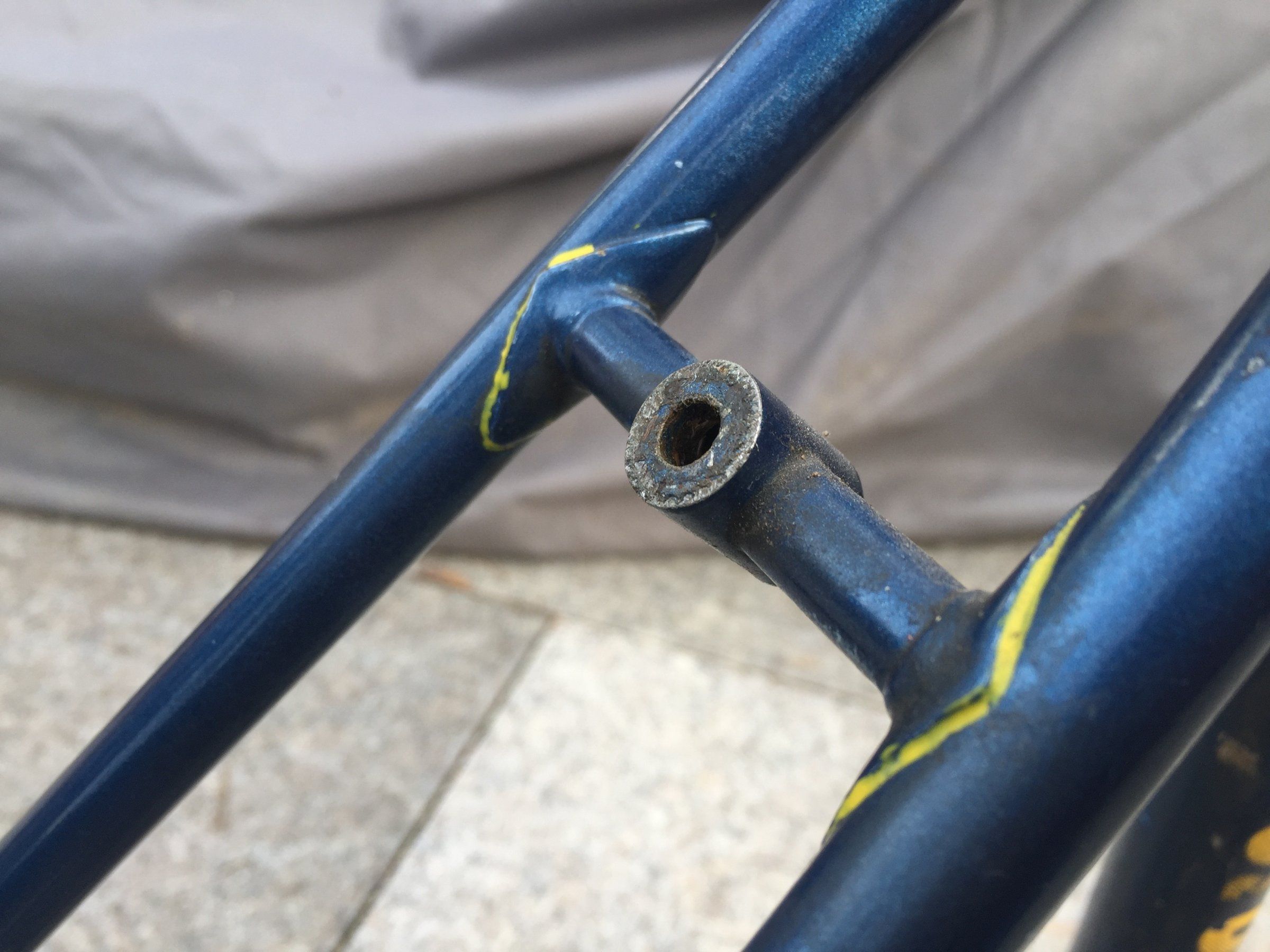

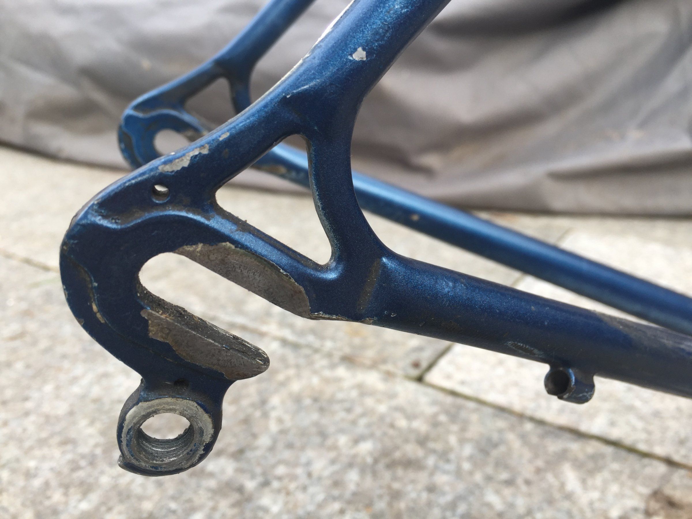

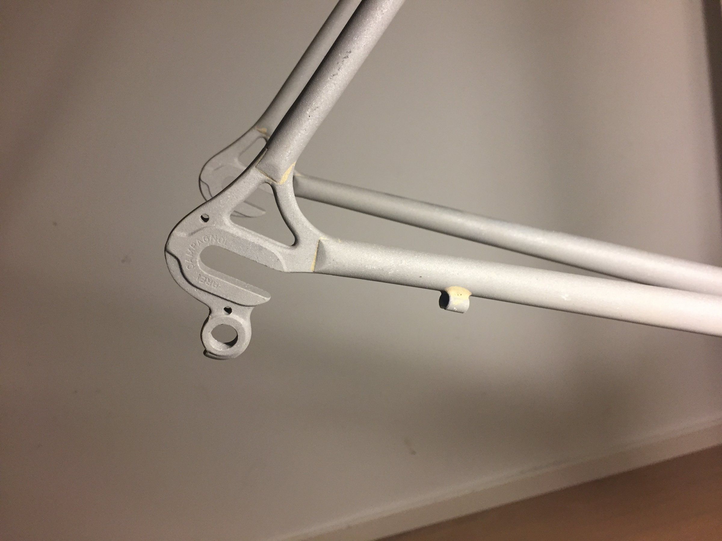

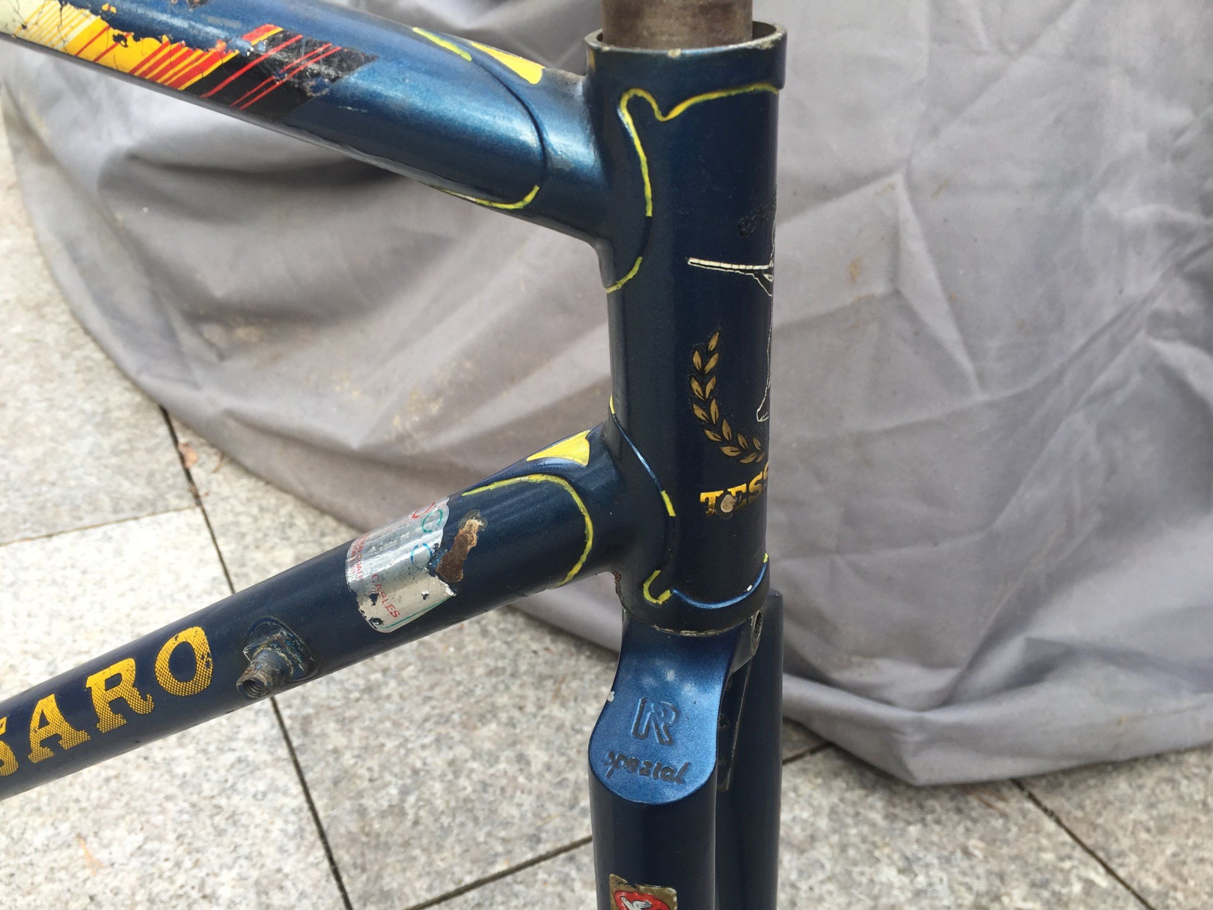

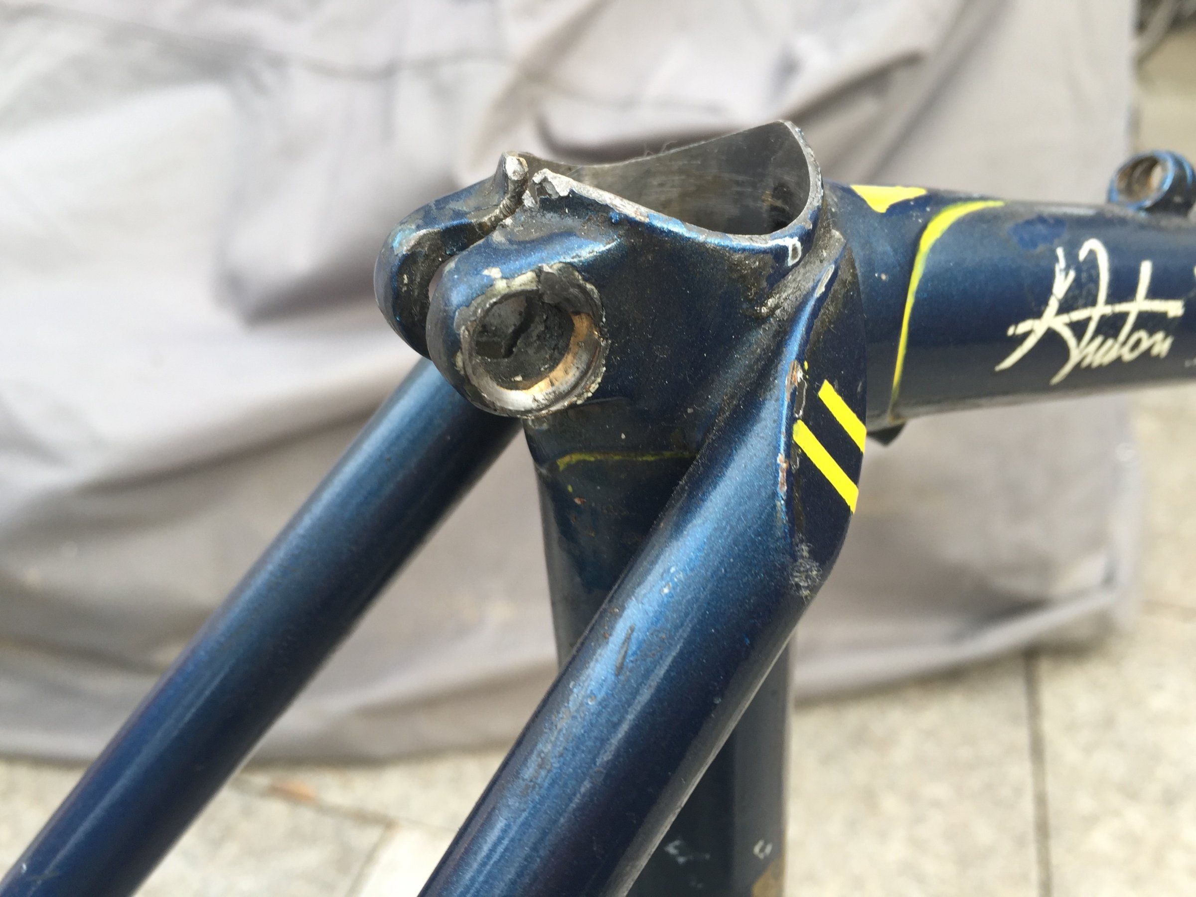

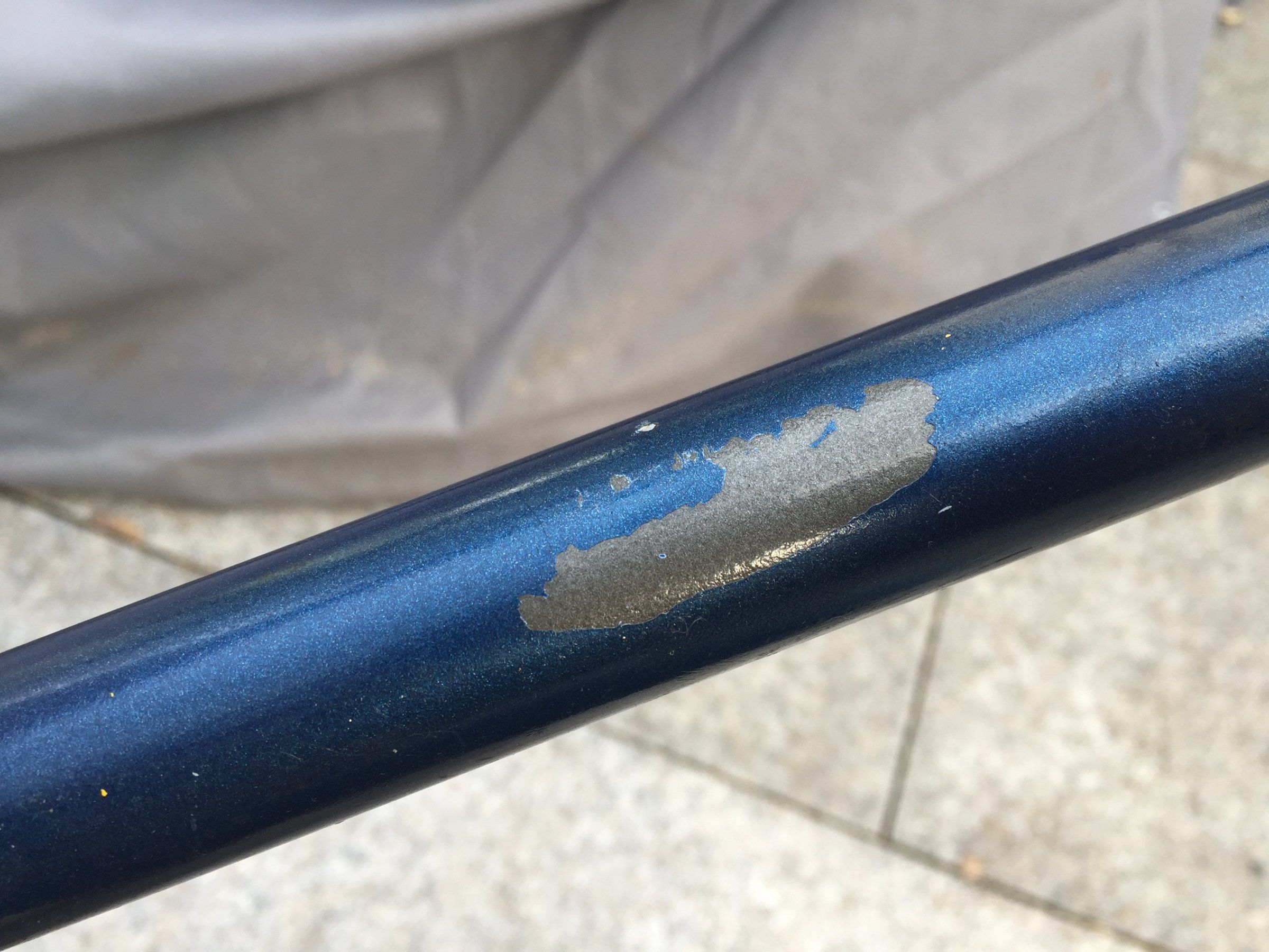

Ich habe mich erbarmt und dem Tessaro-Rickert aus Kleinanzeigen ein neues Zuhause gegeben. Neben meinen 4 anderen Rickerts aus den 60ern und 70ern dürfte das dann wohl der jüngste Rahmen in meinem Stall sein. Könnt Ihr mir beim zeitlichen einschätzen bitte etwas helfen? Ausfaller v + h sind Brev. Campagnolo, Tretlager Cinelli. Einbaubreite wohl eher 126mm, aber Sitzstreben sind evtl etwas verzogen, vielleicht auch 130mm gewesen, schwer zu sagen - Tendenz 126mm. Verstärkungen unter den Kettenstreben. Originallack ist das dunkelanthrazit, den neuen Decklack bekomme ich leider nicht angelöst. Für mich sind einige Ähnlichkeiten zu meinem End70er Rahmen, insofern würde ich 1980 bis 1985 eingrenzen. Liege ich da richtig, oder später?
Anhang anzeigen 424771 Anhang anzeigen 424772 Anhang anzeigen 424773 Anhang anzeigen 424774 Anhang anzeigen 424775 Anhang anzeigen 424776 Anhang anzeigen 424777 Anhang anzeigen 424778 Anhang anzeigen 424779 Anhang anzeigen 424780
Ich denke, du liegst richtig mit deiner Einschätzung. Wahrscheinlich wurden die hinteren Ausfaller mit den Portacatena- Bohrungen in der zweiten Hälfte der 80er nicht mehr verbaut.

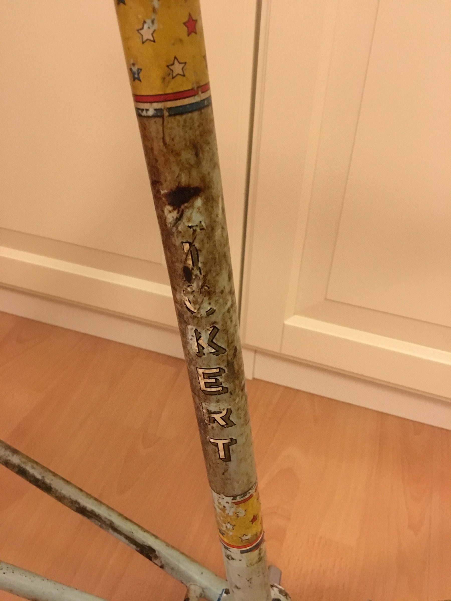

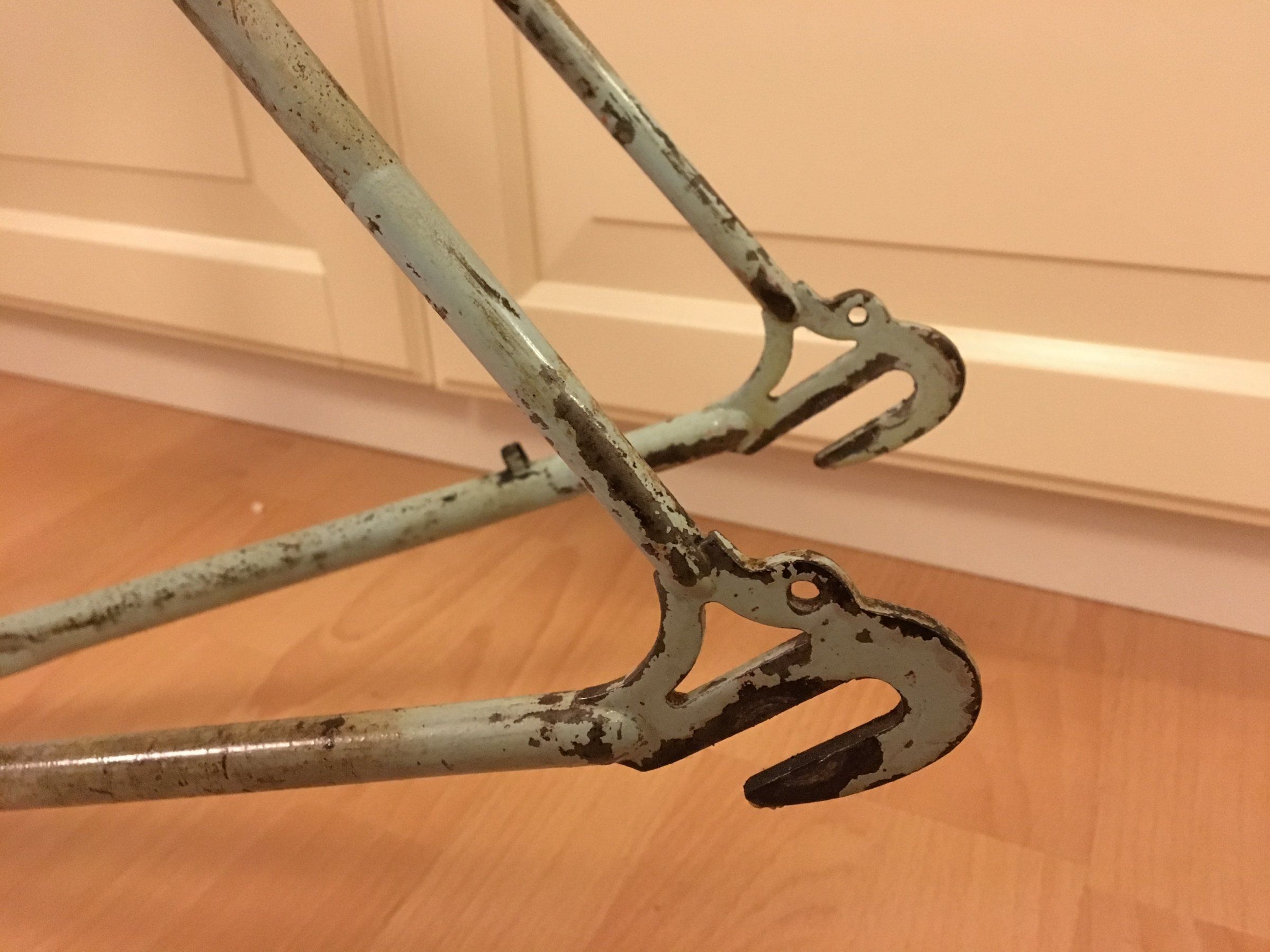

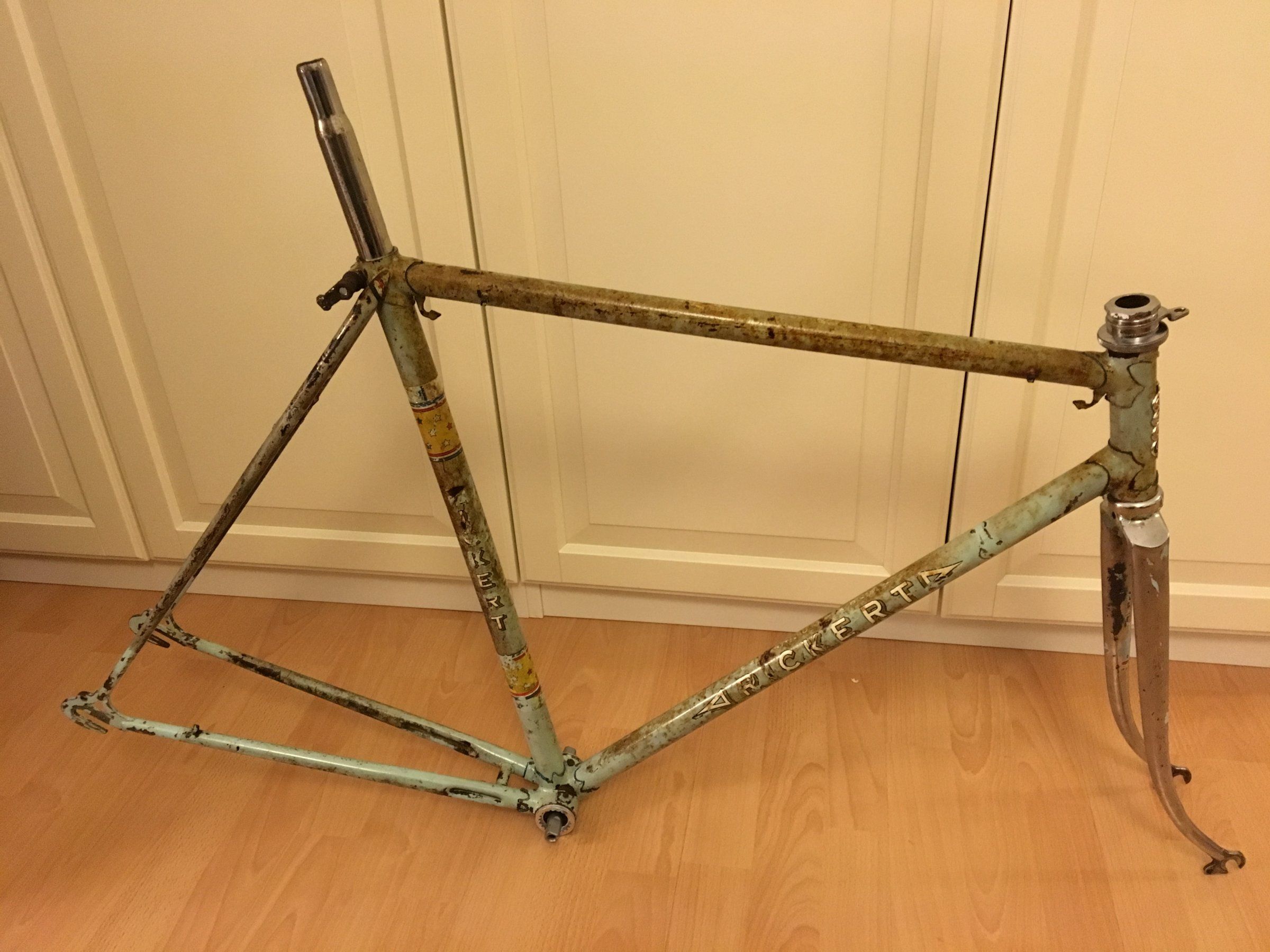

60er Plaketten Rickert mit einfacher Franzosenausstattung, auch hier Huret Ausfallenden, das Rad gehört meinem Chef.
Eine passende Titan Kerze u.Brooks, fehlen ebenso noch ein passender LRS, die Teile stammen aus meinem Fundus, leider nur ein schnelles
Handy Pic.

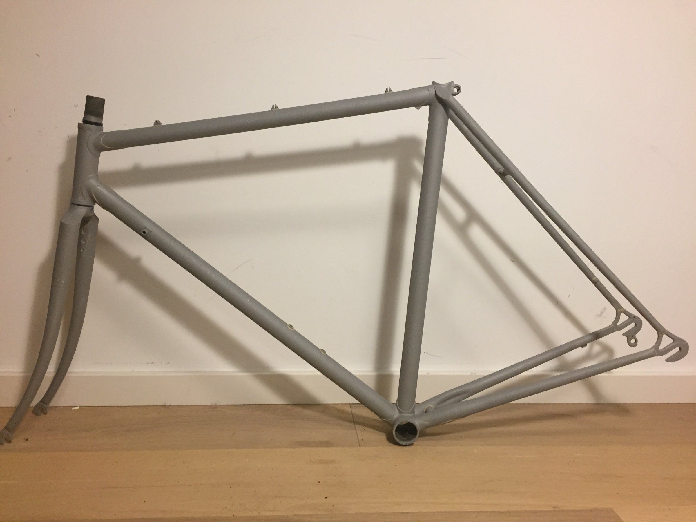

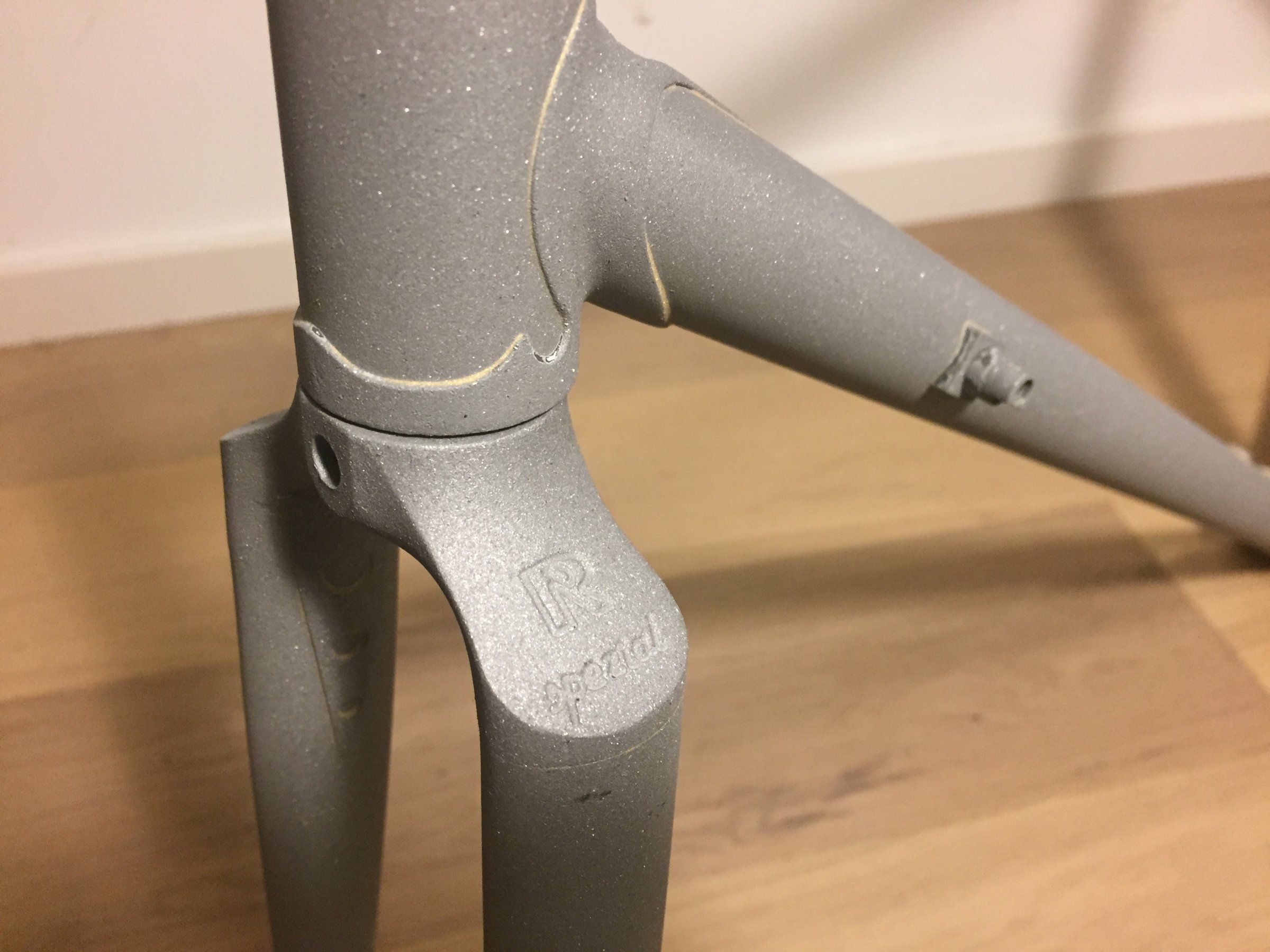

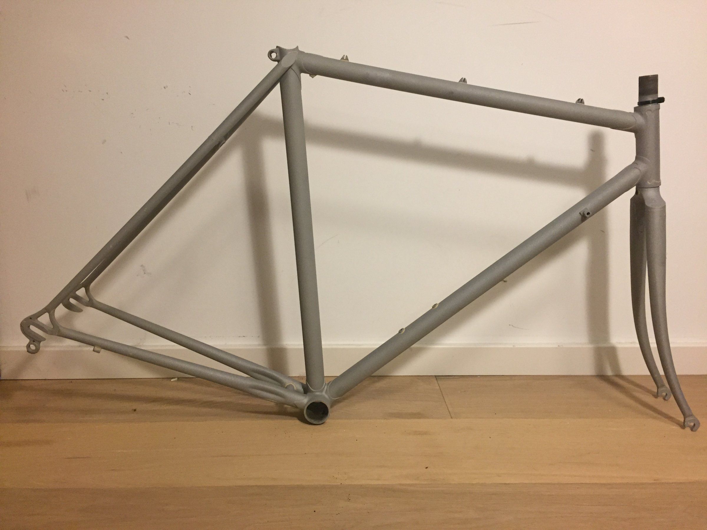

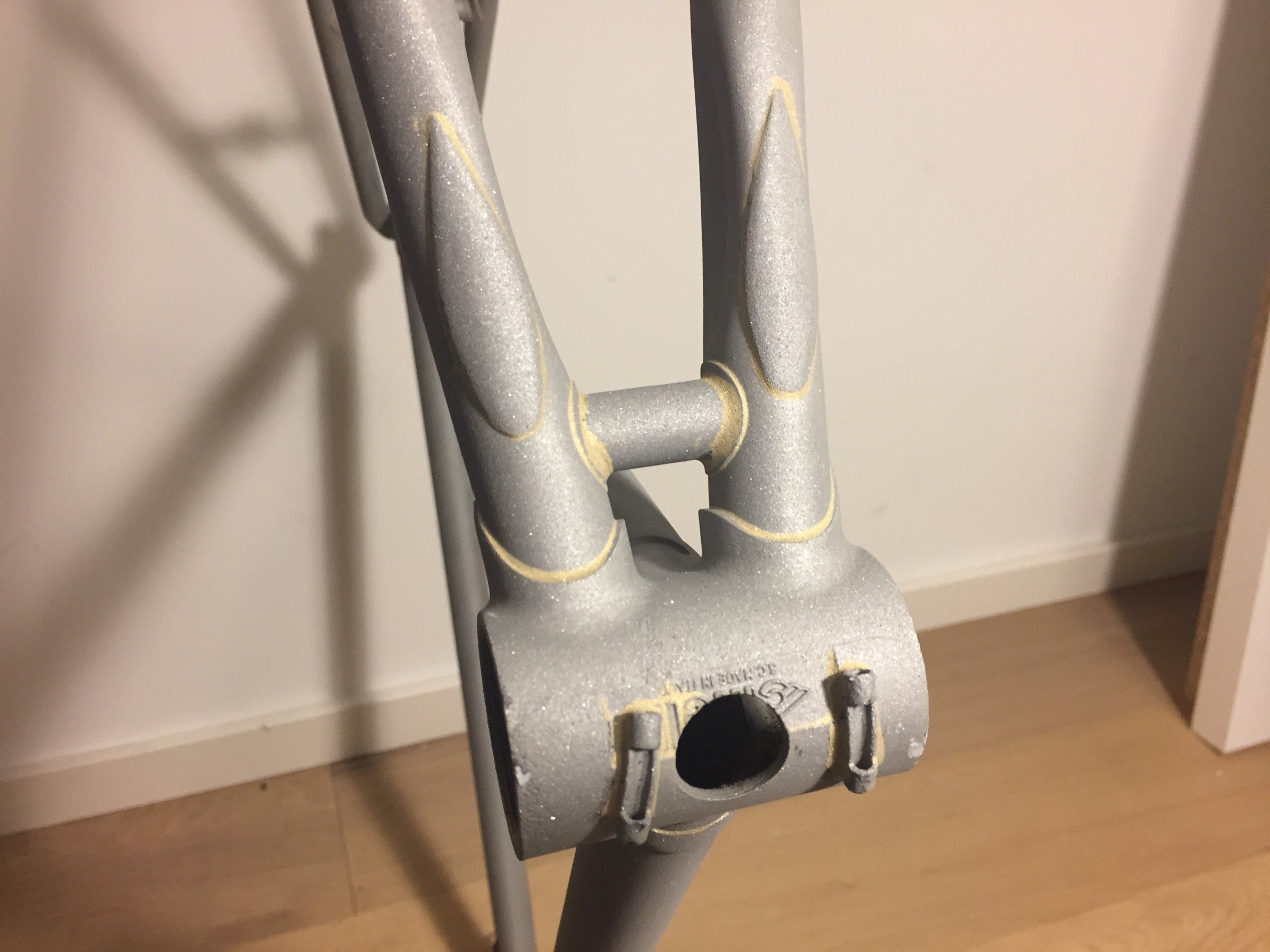

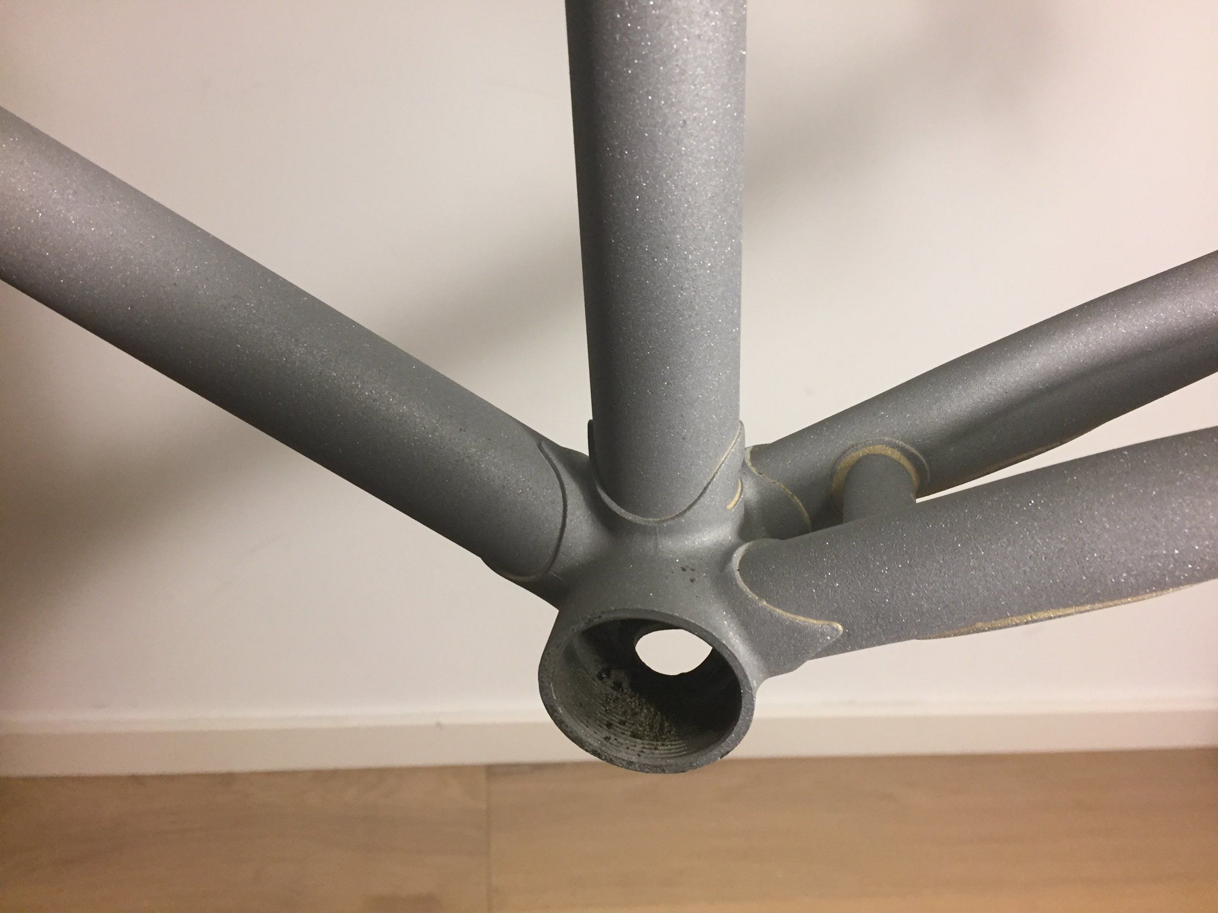

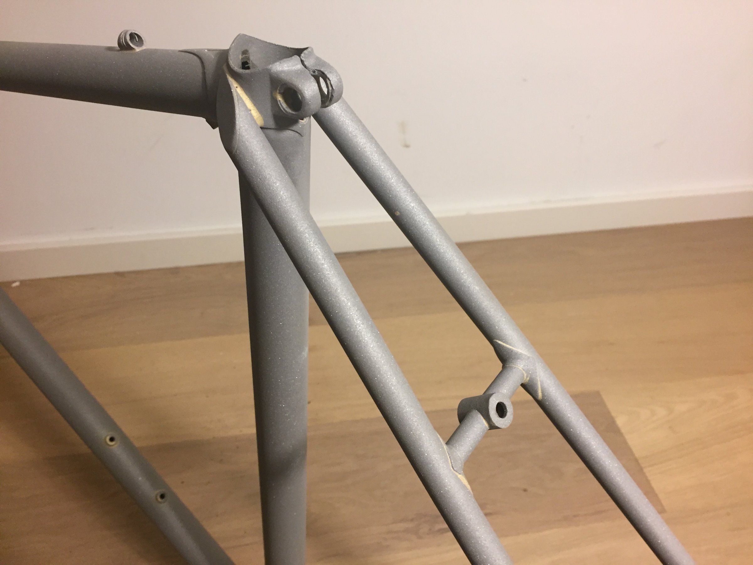

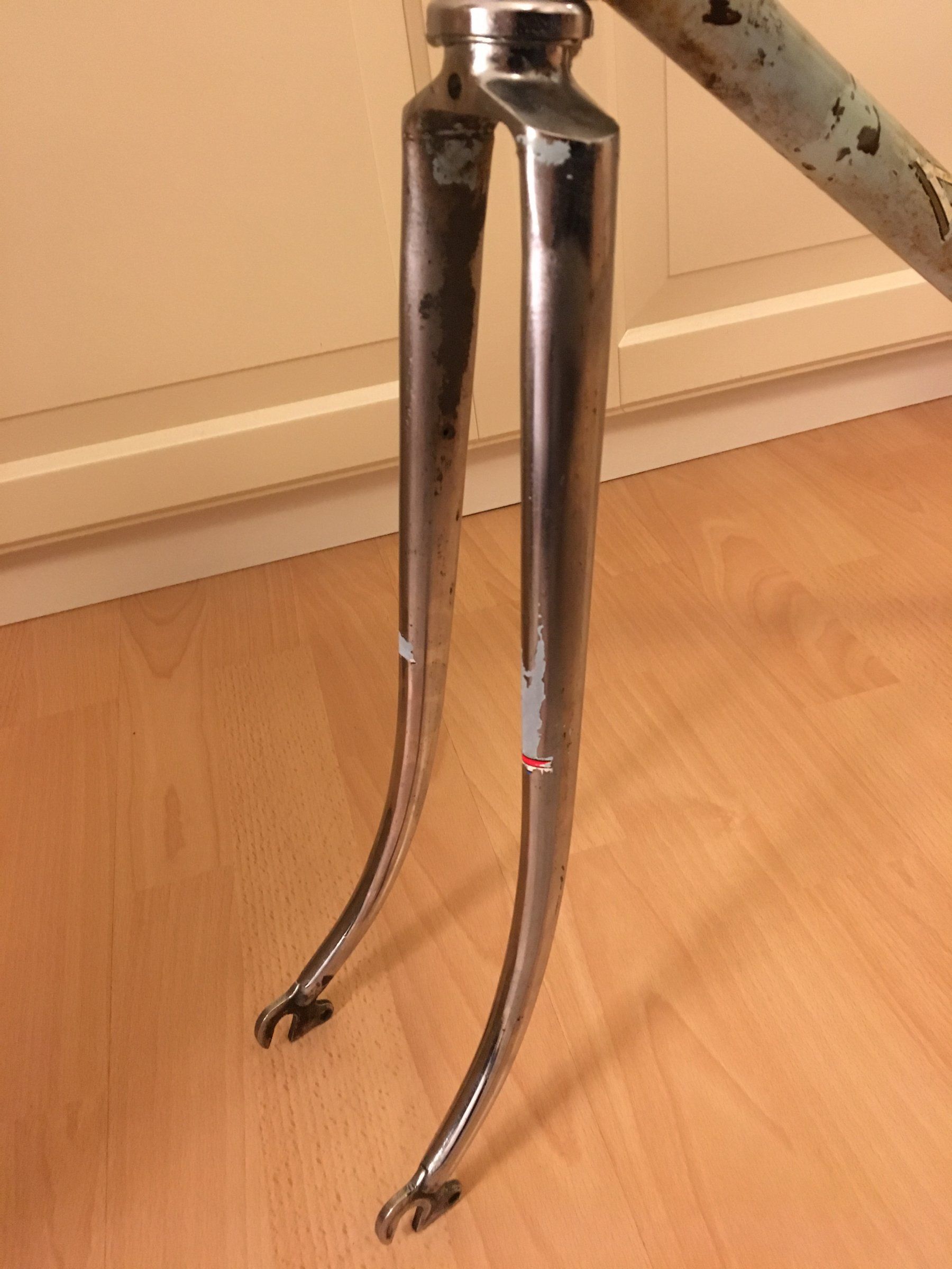

Ich hab dem Tessaro-Rickert jetzt die Hosen ausgezogen - jetzt ist es nur noch ein Rickert ;) und wartet darauf, wieder standesgemäß angezogen zu werden.
Haben vielleicht noch ein paar weitere von Euch Hinweise und Ideen zum ca. Baujahr?
Und vor allem: Wer kann dann noch ein Beispiel für den zeitlich richtigen Reynolds-Aufkleber zeigen oder mir schicken?
P.S.: Zum Thema der verschiedenen Möglichkeiten des Farbe "abtragens" auf Stahlrahmen gehen die Meinungen ja auseinander - da möchte ich jetzt bitte kein Fegefeuer entfachen.
Handy Pic.

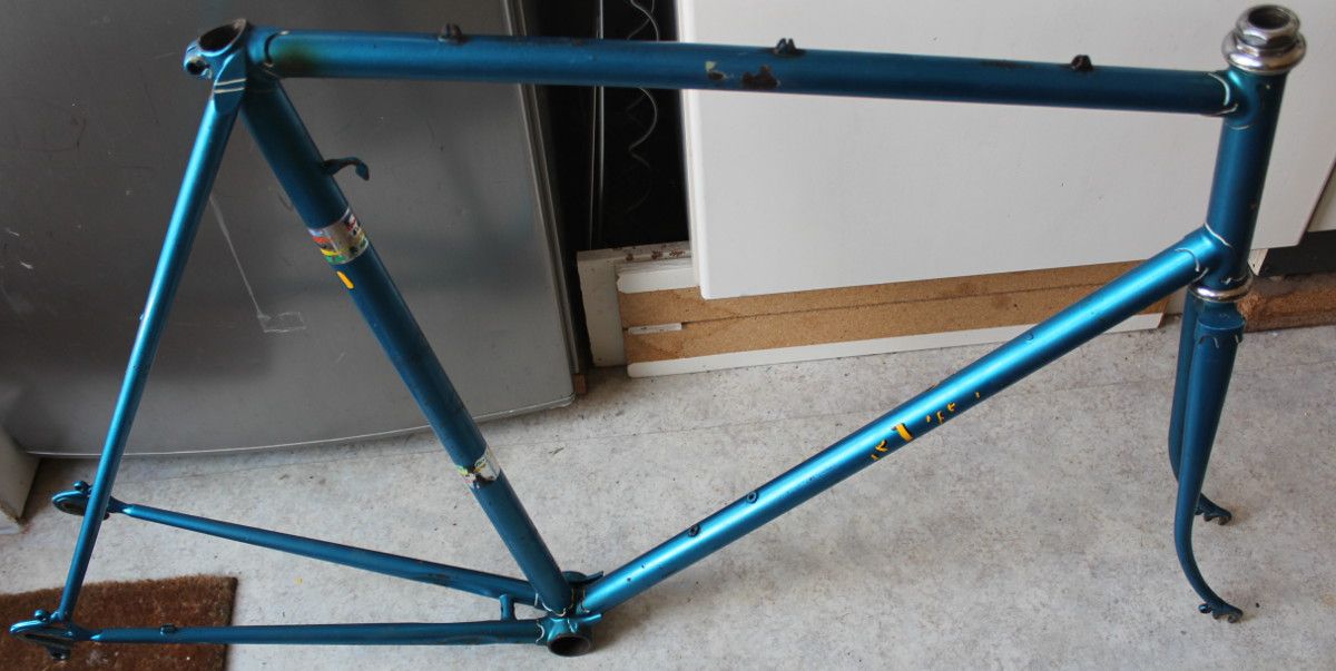

So sah 1970 mein Rickert vom Verein aus.Wurde dann aber 1972 auf ROKADO-Blau ohne Schriftzüge umlackiert.

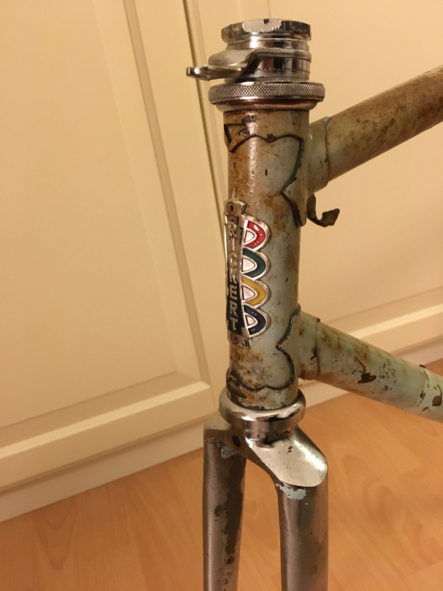

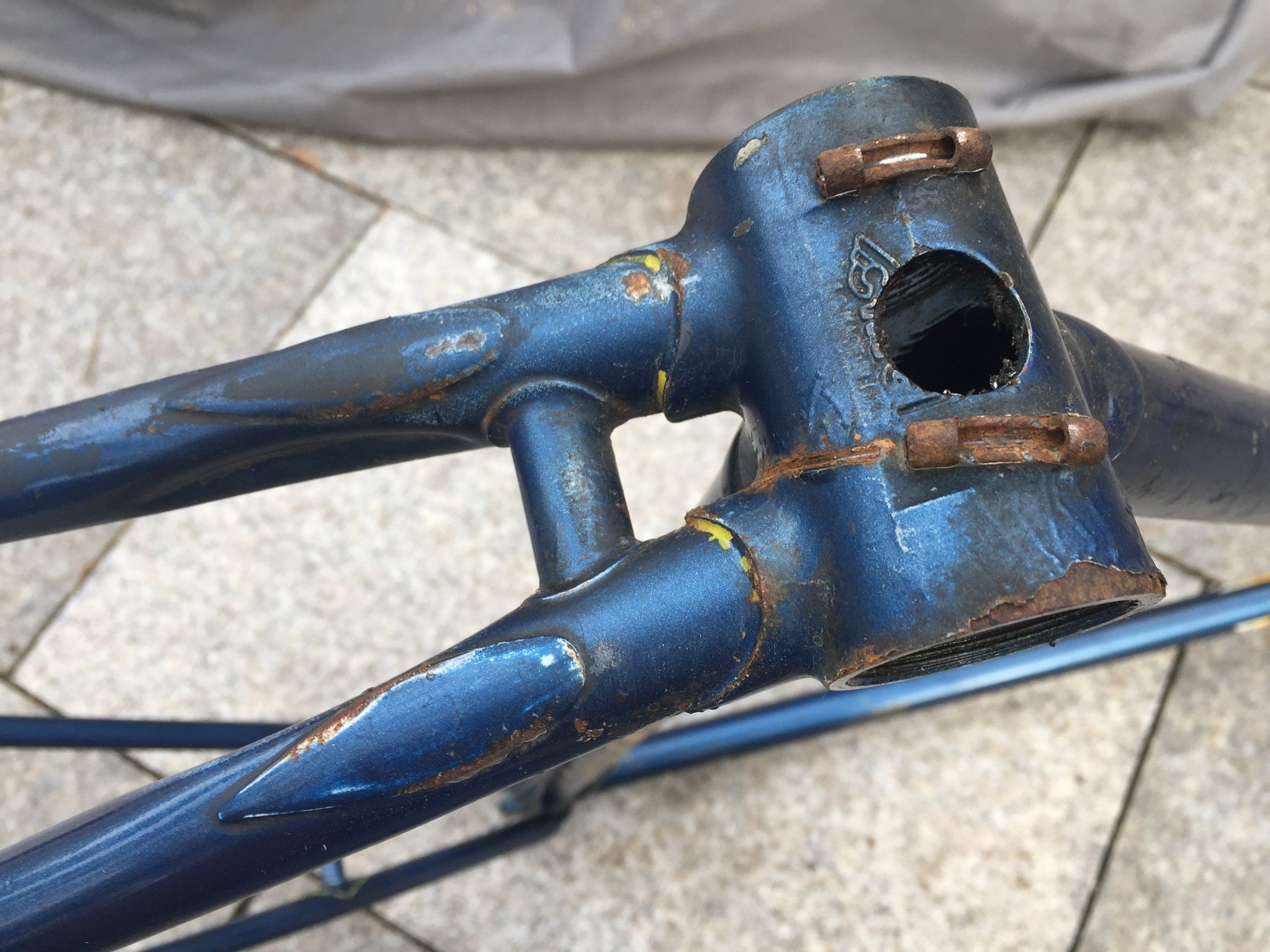

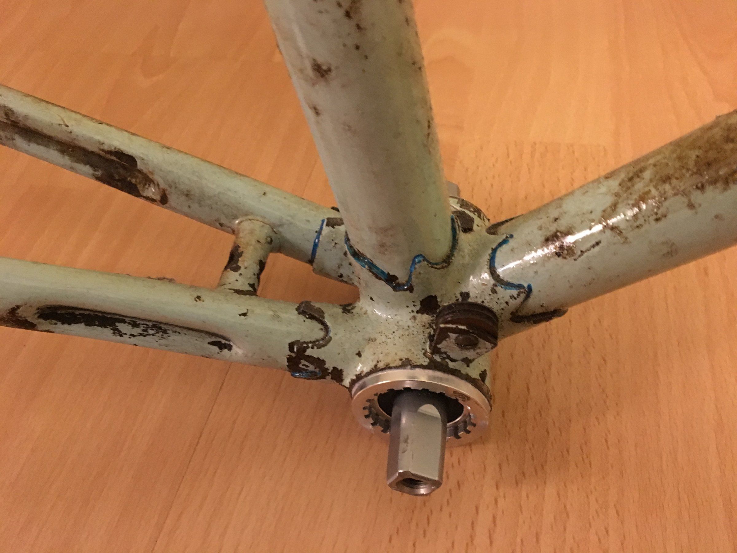

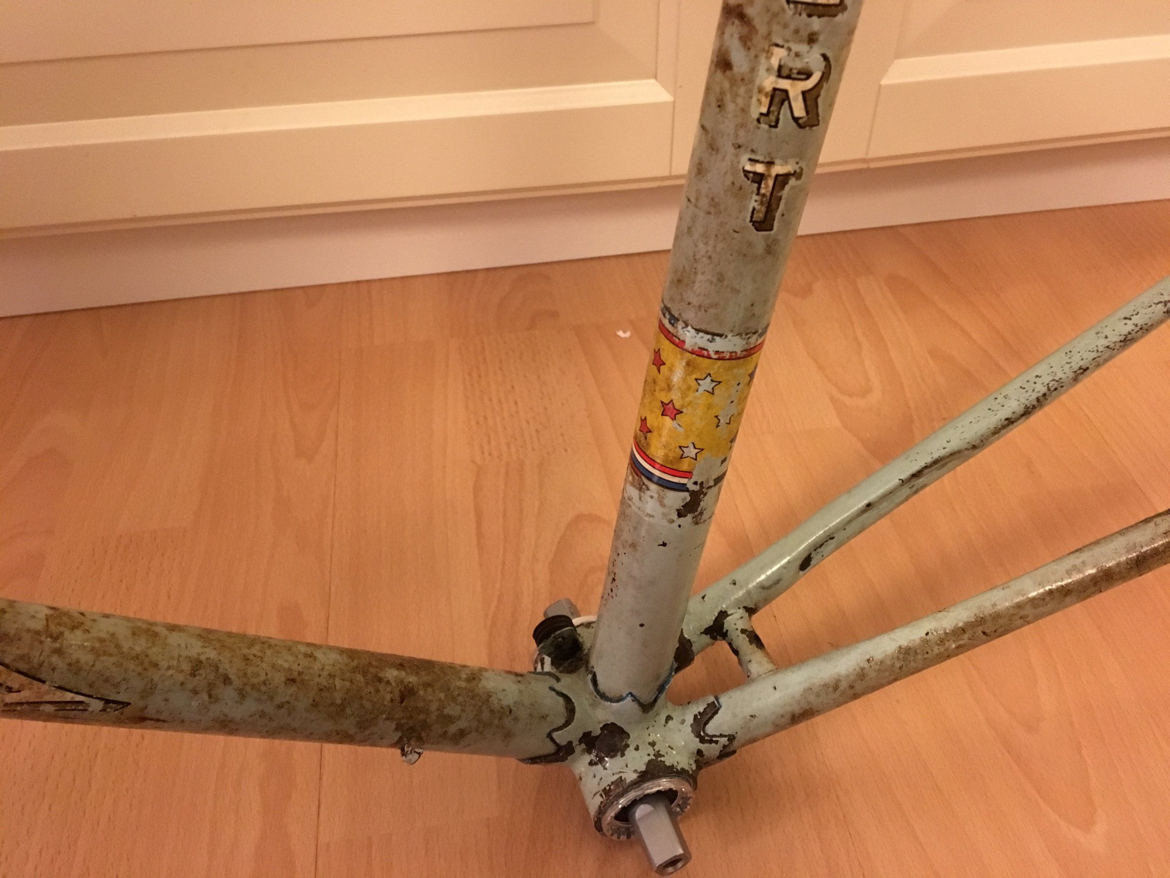

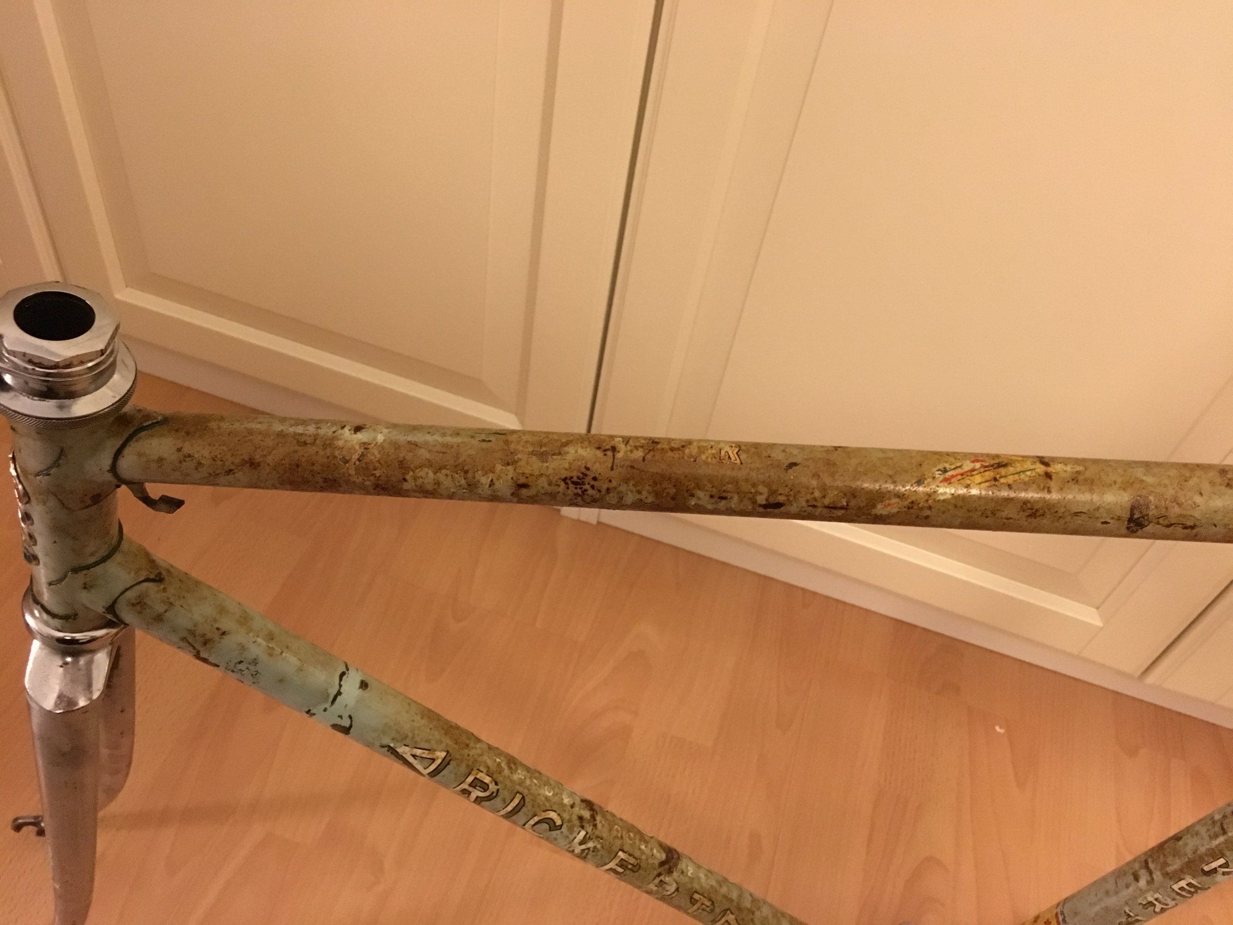

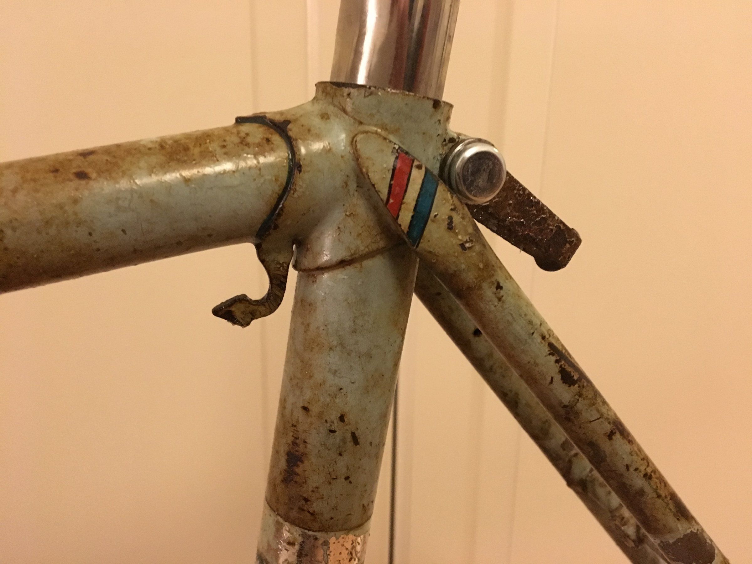

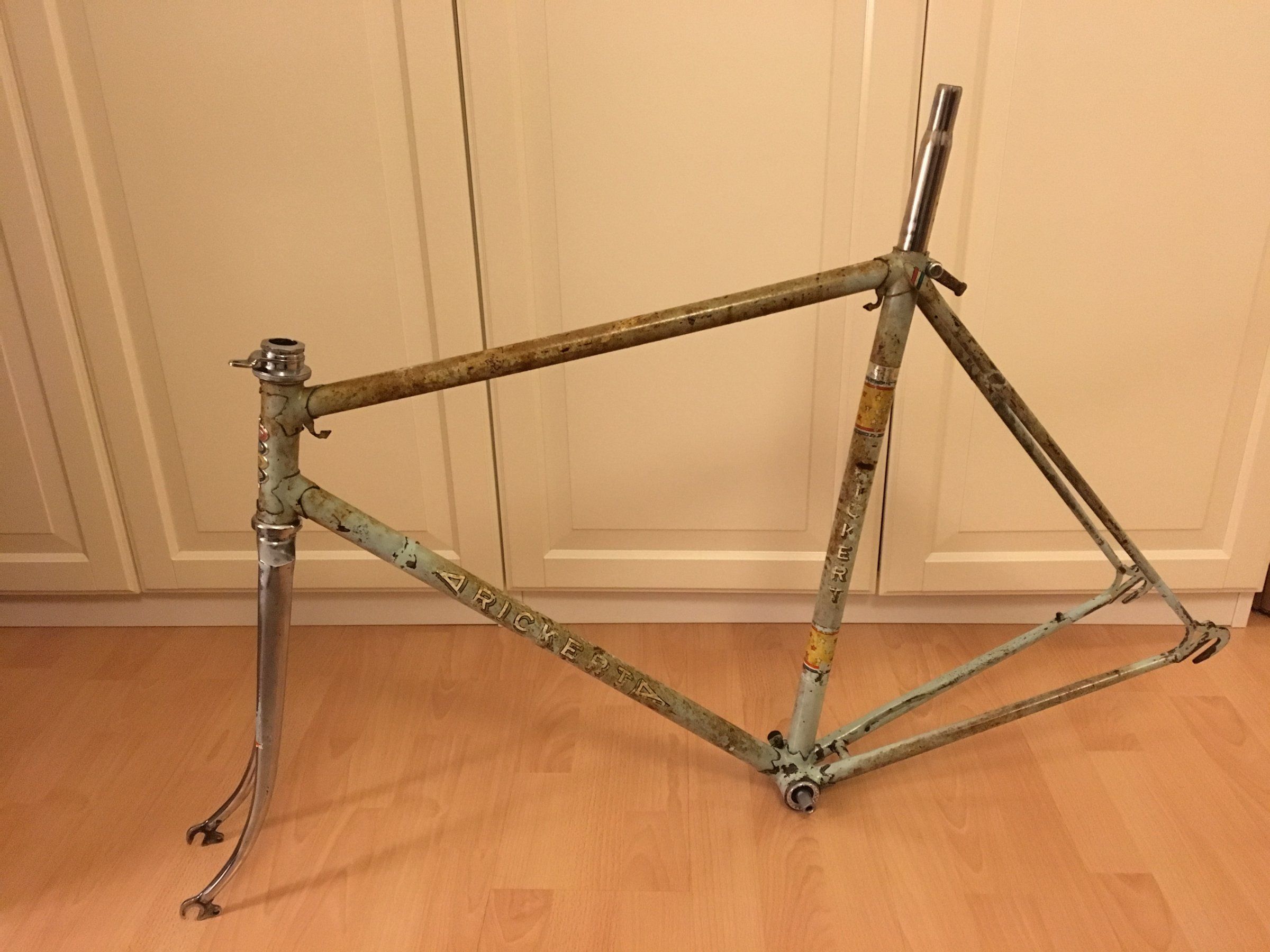

Hi, hier ist mein 60er Rickert. Ich werde in den nächsten Wochen/Monaten einen zeitgenössischen Wiederaufbau mit frz Teilen machen. Der Rahmen stand wohl ein paar Tage oder besser knapp 10 Jahre draussen:)
Ich hatte ihn im letzten Jahr schon mit Owatrol Öl behandelt um ihn zu konservieren.
Viel Patina kann viele Geschichten erzählen...
Bei Gelegenheit werde ich mal einen Aufbauthread starten.

Ich würde den Rahmen auf 1977-1980 schätzen, wegen dem Portacatena Ausfallende , und der Schrägschultergabel mit den Pantos, Reynolds Decals aus dem Zeitraun findest du hier.
https://h-lloyd-cycles.myshopify.com/collections/reynolds?page=3
Anhang anzeigen 425941Anhang anzeigen 425942Anhang anzeigen 425943Anhang anzeigen 425944Anhang anzeigen 425945Anhang anzeigen 425946
Dieser 'viel Patina' Rahmen wurde doch noch bis Ende Februar in der Bucht
mehrfach als komplettes 'Singlespeed/fixie' Rad (Standort Berlin) angeboten ?:confused::confused:
Hier bleibt aber auch nichts unbemerkt. Ich hatte ihn mal für einen Bekannten vor knapp 2 Jahren als SSP aufgebaut (schwarze Anbauteile) dann wurde er eine Saison gefahren. Nun war offensichtlich keine Lust mehr da und ich hab den Rahmen bekommen (weil ich beim Aufbau so begeistert war).
Und jetzt bekommt der "Rentner" einen etwas authentischeren Aufbau und bleibt bei mir.
Anhang anzeigen 425930 Anhang anzeigen 425931 Anhang anzeigen 425932 Anhang anzeigen 425933 Anhang anzeigen 425934 Anhang anzeigen 425935 Anhang anzeigen 425936
Da habt ihr aber mit schön frischem Korund gestrahlt. :rolleyes:
