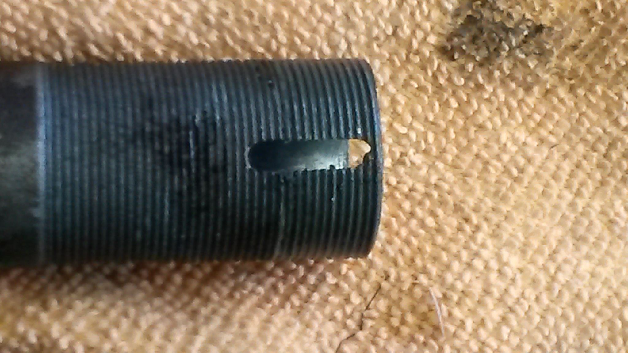

Um nochmal auf die besagten 'Langlöcher' zurückzukommen:
Alle Gabeln, ganz frühe, frühe, spätere und auch die neuen aus den 90ern und danach,
die Rickert in den Händen hatte und verbaut hat, haben diese Langlöcher,
d.h., auch späte Gabeln ohne 'R' , aber mit Langloch sind Rickert-Gabeln.
(zumindest bei allen Rädern bei denen ich die Gabel gesehen hab:D)
Nur bei einem einzigen anderen Rahmenbauer aus Deutschland hab ich diese kleine, von außen nicht sichtbare,
aber sicherheitstechnisch Sinn machende Idee ? gesehen.

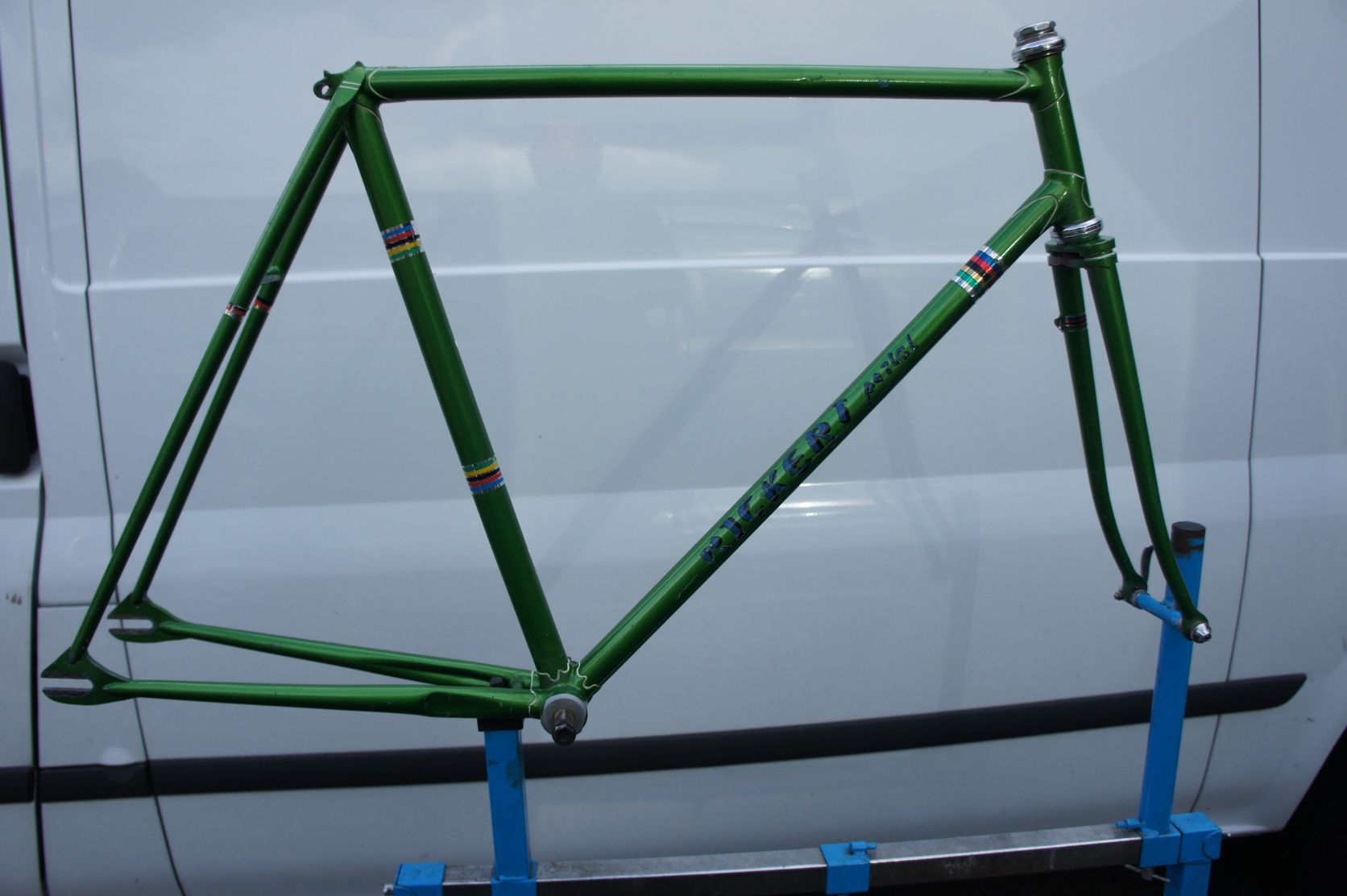

Dieser Rahmen hier ist von Paupitz für Dieter Kemper gelötet und irgendwann Ende der 70er
von Rickert überholt und neulackiert und natürlich auch umgelabelt worden.

BAUER vom vor dem Krieg hat das Langloch auch im Schaft, hab ich gestern erst gesehen. Hab mir dabei nichts gedacht und deshalb nicht geknipst.

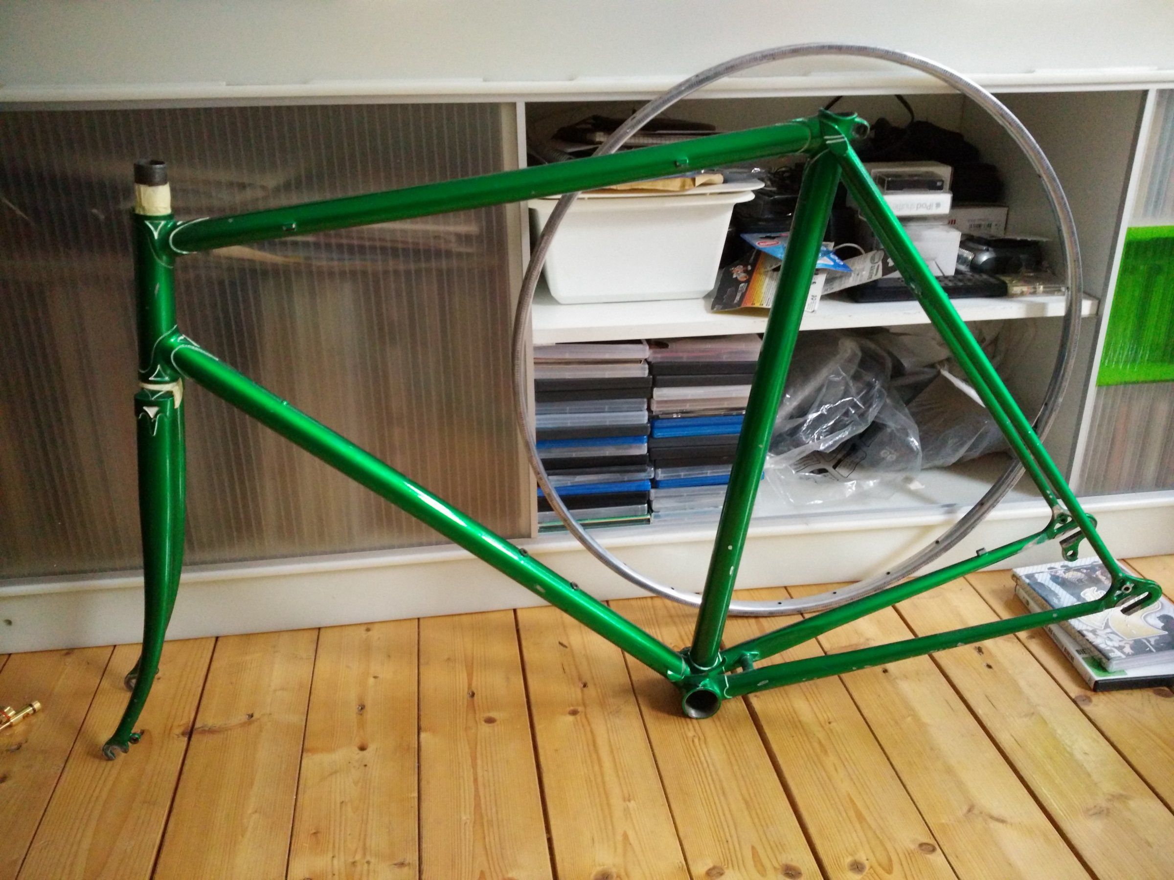

also bleibts bei 531?
Ich habe einen Rahmen aus ähnlicher Zeit mit ähnlichen Details, RH m-m 56 cm:

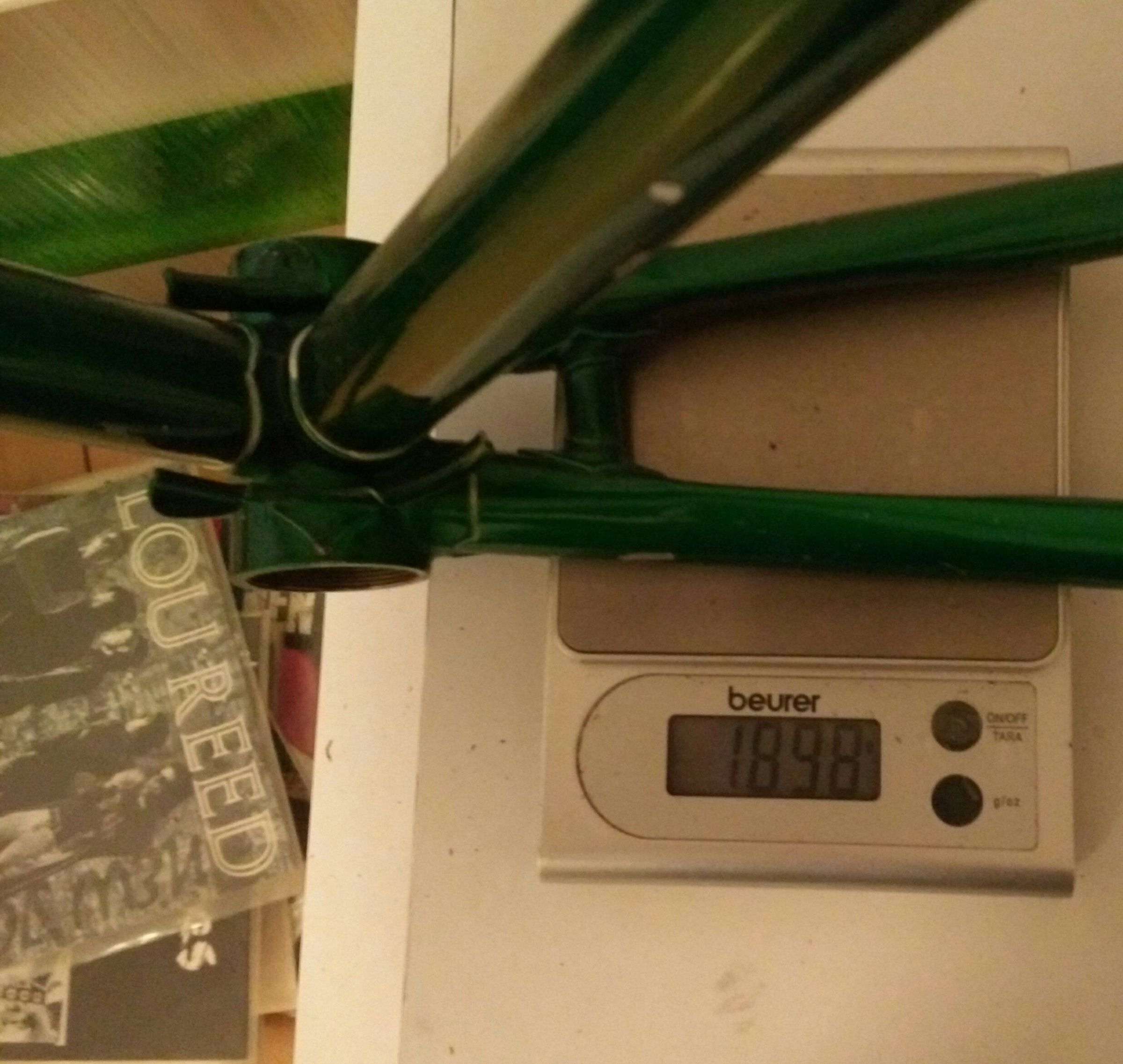

Aufkleberfragment: Reynolds 531 Butted Frame Tubes. Die Gabel wiegt allerdings 728 gr..
Mein Schröder Rickert aus Ende der 60er, 531 Butted Tubes, Forks and Stays, wiegt etwa 250 gr. mehr. Es hat andere Muffen und ein anderes Tretlagergehäuse, noch die alten Campa Ausfaller, Chromsöckchen an Hinterbau und Gabel, Brücke als Bremszuggegenhalter, etc. Schon erstaunlich, dass bei gleicher Rahmenhöhe am Ende 250 Gramm Unterschied rauskommen. Ich denke, die Summe machts. Vielleicht findest du ja beim Säubern irgendwelche Hinweise, die Rohrsätze sind ja geprägt und ggf. ist die Prägung irgendwo zu erkennen!?
Verstehe die "Aufregung" um das Loch nicht, war doch relativ normal früher und hat einen Nasenring aufgenommen? Oder ist das Besondere, daß es in einer Gabel aus den 90ern zu finden ist?

wat n geiles grün!!!
Ich war nie aufgeregt, ich wußte doch schon lange, dass meins kein Loch in der Gabel hat. Sonst hätte ich es direkt wieder weiter verkauft :D:p
Ne Quatsch, ich hätte dann eine Kinesis mit Aheadschaft eingebaut. Würde sicher auch gut aussehen.
