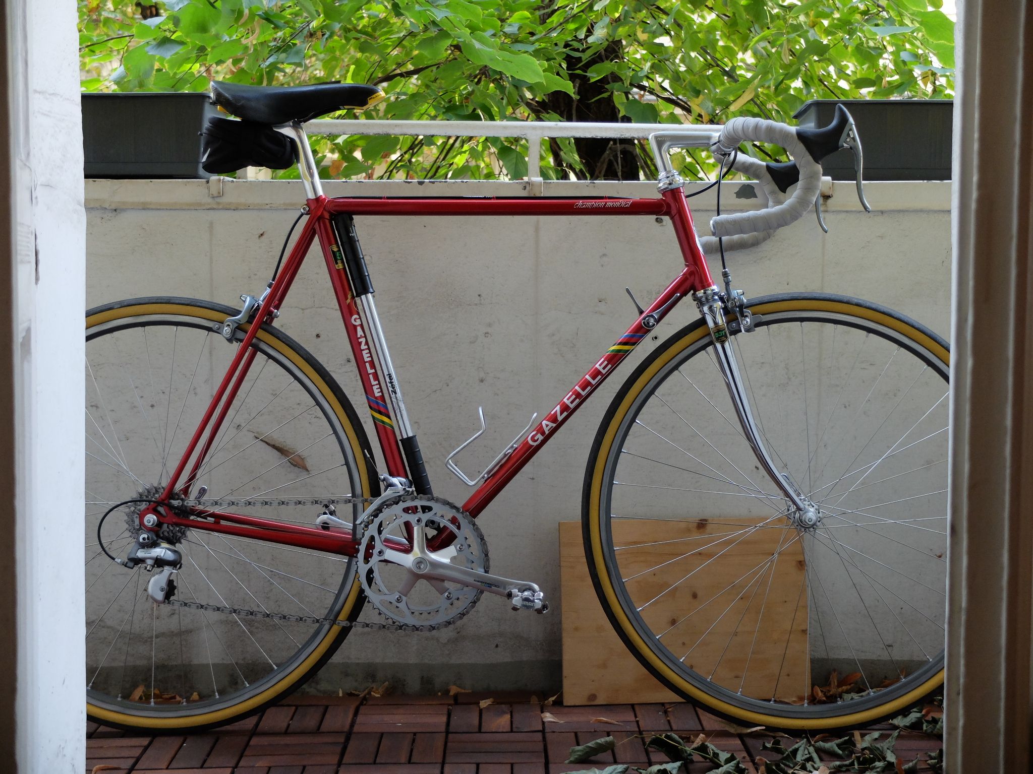

Spezifisch zu Rickert kann ich zwar nichts beitragen, aber vielleicht etwas zur Rahmengröße.
Ich fahre bei einer vergleichbaren Sattelhöhe (~76,5 - 77 cm) bei Rennrädern 59er Rahmen (Mitte-oben gemessen).
Mit leicht herausgezogenem Vorbau (wie auf dem Bild unten) komme ich so auf ungefähr 8 cm Überhöhung.
Mit komplett versenktem Vorbau (3 cm sind noch drin) wären es entsprechend gute 11 cm.
Der Steuersatz baut auch hoch, da ginge also noch was nach unten.
Also solltest du mit einem 58-59 cm Rahmen und Ahead-Vorbau ohne Spacer ungefähr auf deine gewohnten 12 cm Überhöhung kommen.
Dann bewegt sich auch der Stützenauszug im optisch ansehnlichen Bereich für einen 80er oder 90er Jahre Stahlrahmen.
Bei Carbongabeln und 1" würde ich darauf achten, dass der Gabelschaft aus Alu oder Stahl ist.
Wahnsinn, die Gazelle schaut aus wie gemalt.
Mit Deiner Einschätzung hast Du mir sehr geholfen. Ich tendiere ebenfalls zu einem 58er.
Danke
