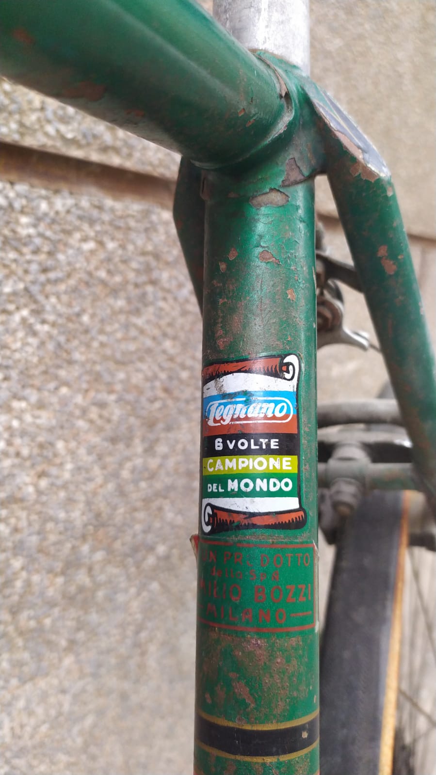

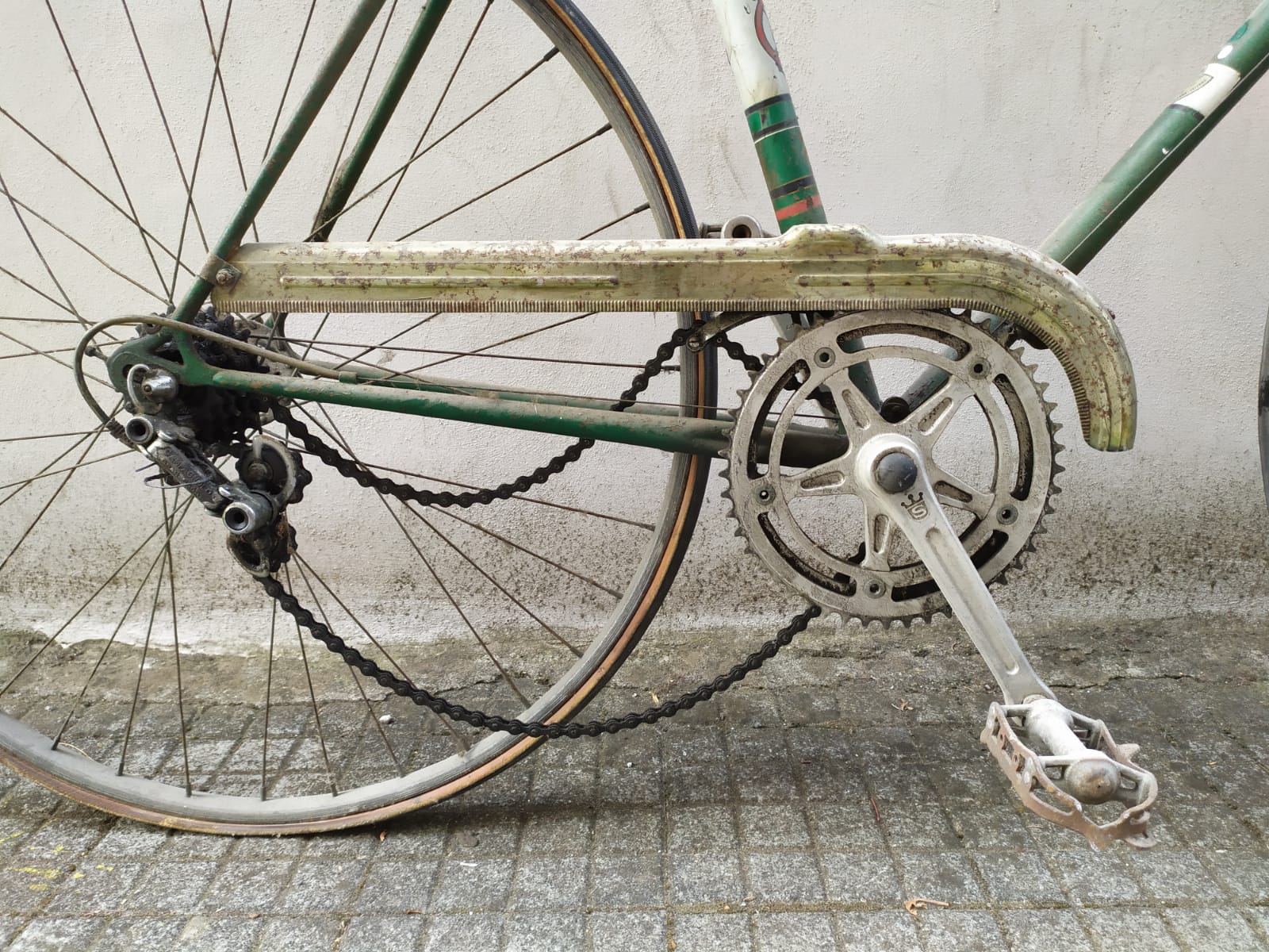

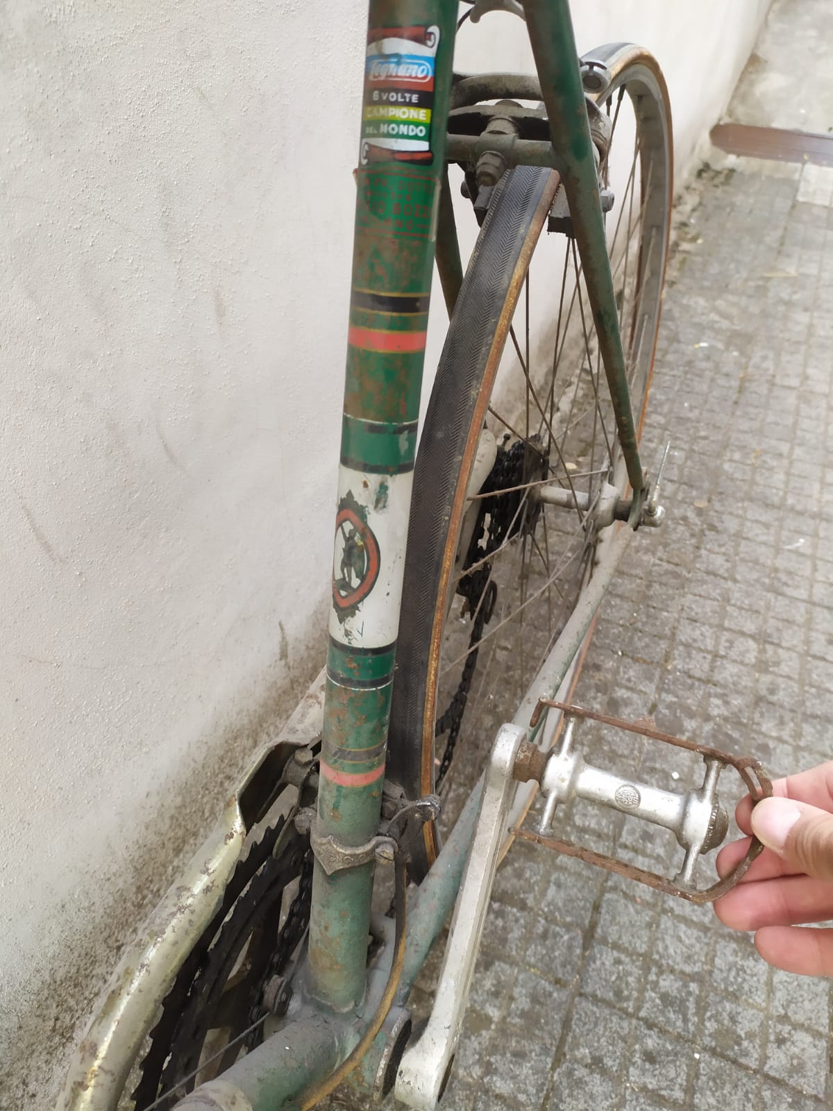

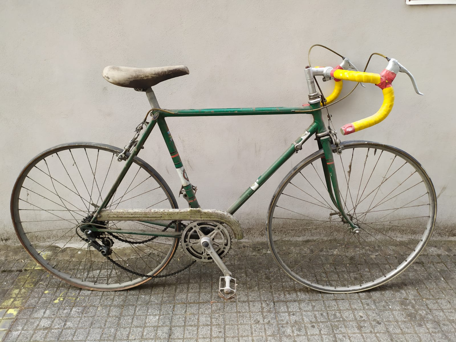

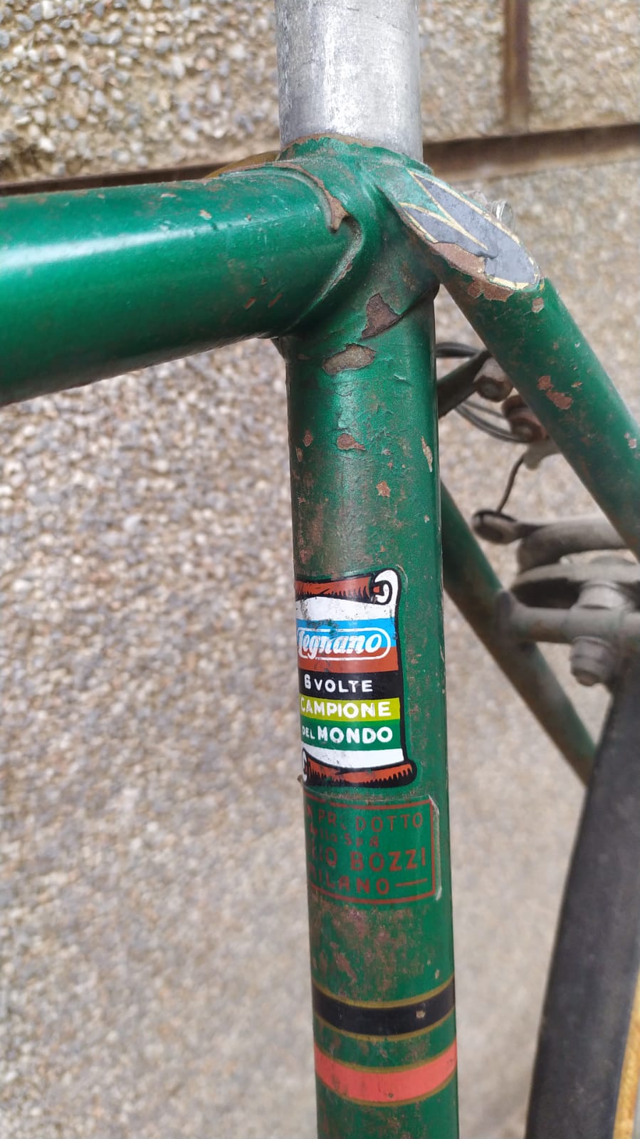

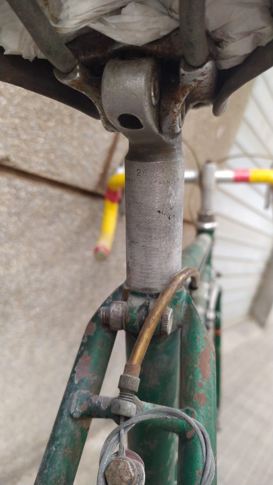

Hab noch absolut keine Ahnung von deutschen Rädern der Vergangenheit, aber wollte euch ein Legnano-Rad zeigen, das mein italienischer Bekannter irgendwo dort gefunden hat.

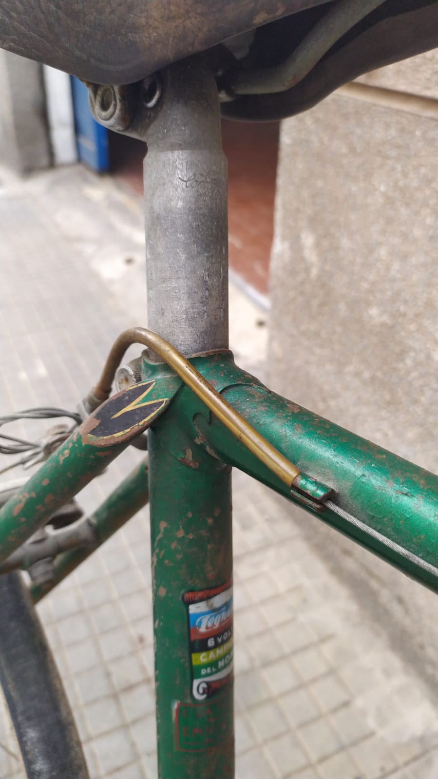

Es war auch für ihn klar, dass es kein Legnano ist, er dachte etwas aus der Schweiz. Ich habe zuerst an Frankreich gedacht, weil die Prugnat 62S Muffen sehr häufig von Bernard Carré gebraucht wurden. Aber die Sattelstrebe sah etwas anders aus, und die Sattelstütze hat 26.8mm Durchmesser, was wohl mit metrischen Rohren kaum möglich ist.

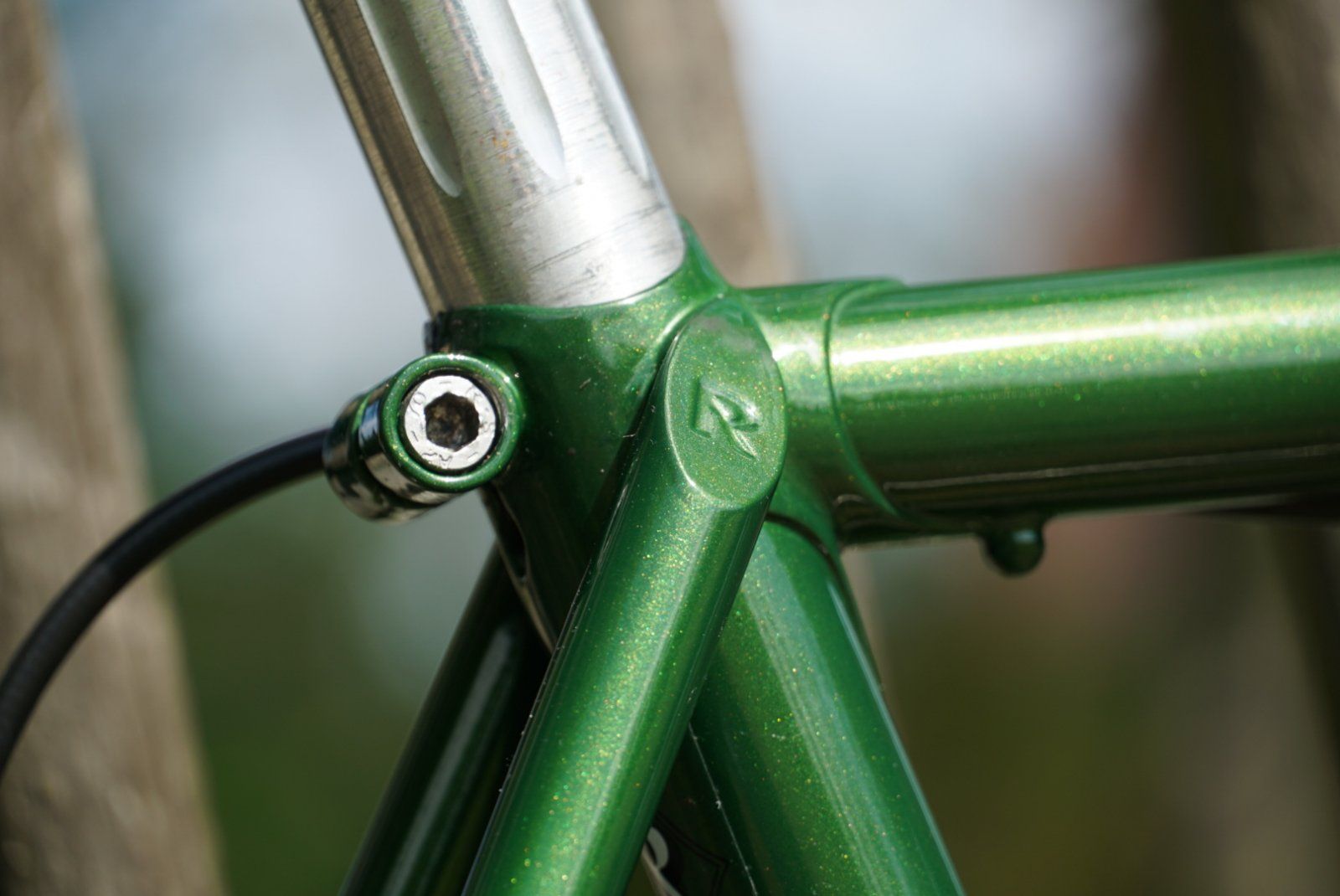

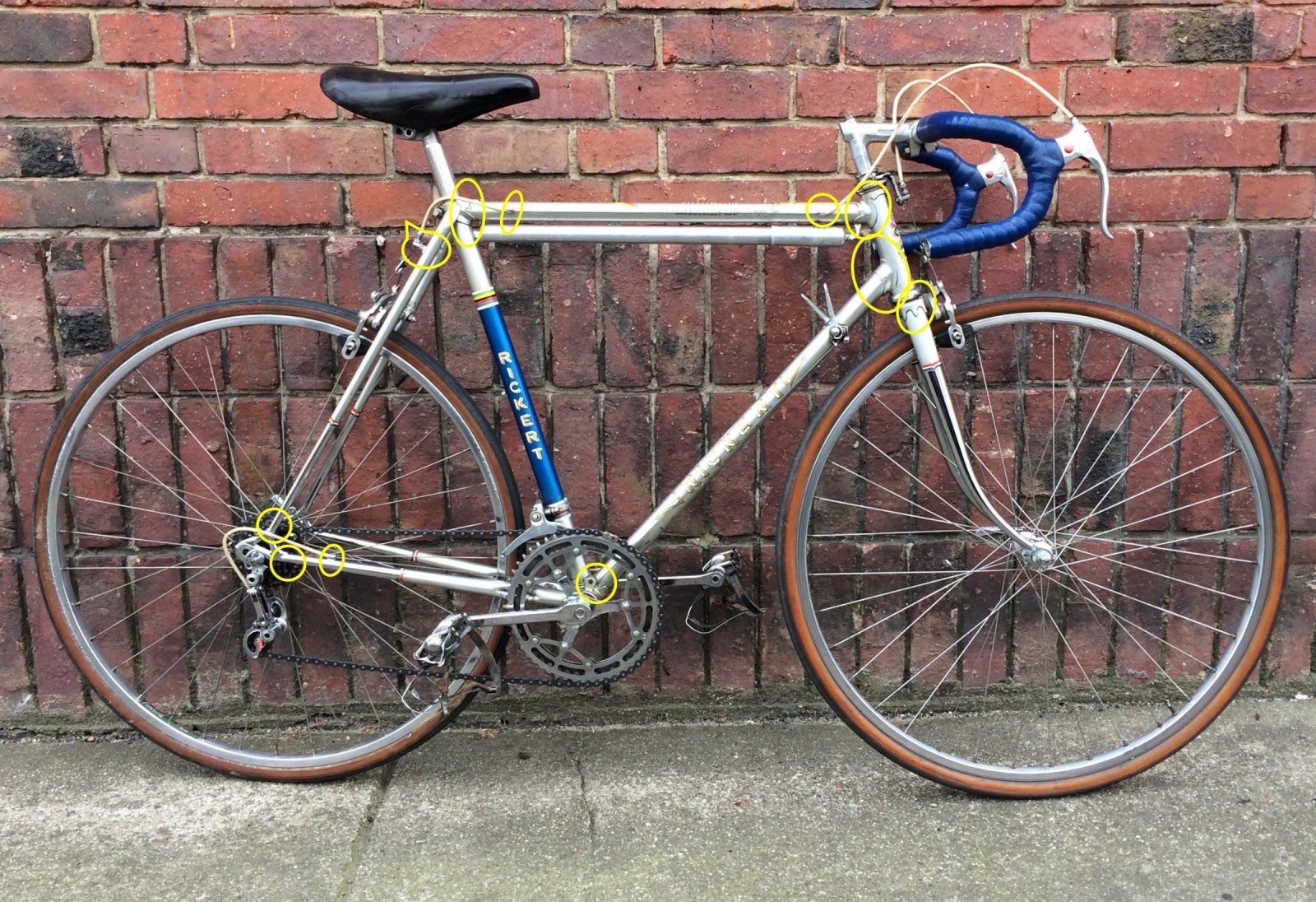

Also weitergesucht und zuerst Köthke gesucht weil @Lupo mir diese Spur gab (Satteltrebenbemalung), dann aber bei Rickert gelandet weil dort eigentlich alle Details stimmen: Schaltrolle für Kabelführung, Bremsstrebe + Führung für hintere Bremse, etc. Hab ein Bild eines Rickerts mit den Details die übereinstimmen beigelegt.
Was meint ihr? Nach Anbauteilen ist es erste Sechzigerjahre. Ist 26.8mm Reynolds?
Ich könnte es kaufen, was ist sowas etwa wert?Anhang anzeigen 990227Anhang anzeigen 990228Anhang anzeigen 990223Anhang anzeigen 990224Anhang anzeigen 990225Anhang anzeigen 990226Anhang anzeigen 990222Anhang anzeigen 990234
Also einige Dinge sind da schon typisch Ruhrpott. Ich denke aber eher Rudolf Fauss RuFa als Rickert.

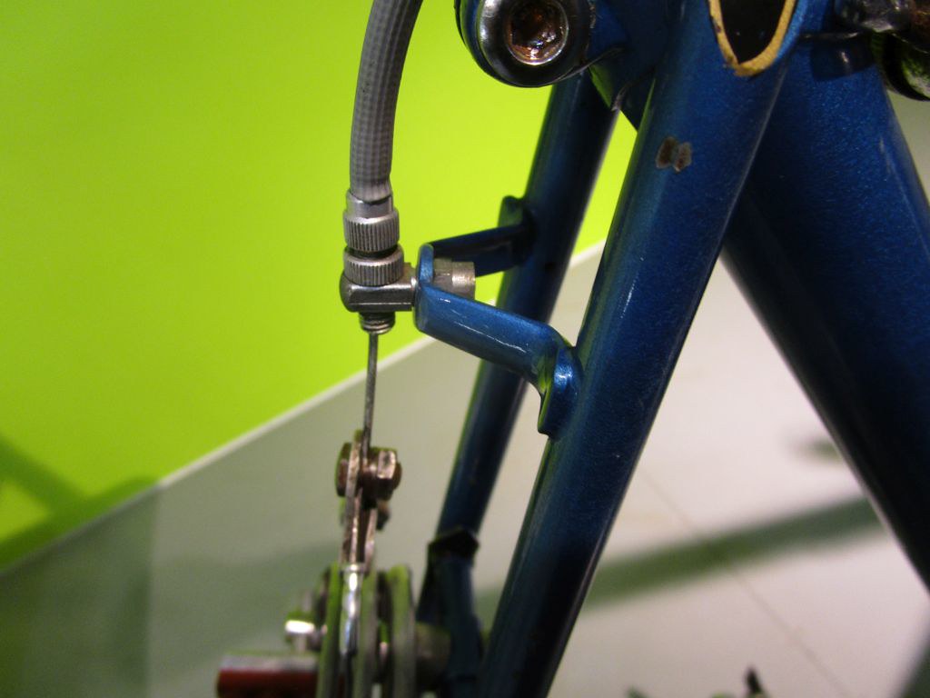

Bremssteg und Gegenhalter für Bremse sehen mir zu grob für Rickert aus… aber evtl hatte er nen schlechten Tag?
Normalerweise haben die Rickerts am Sattelstrebenspiegel eher die Doris Striche als das Schwarz/Güldene Dekor. Also klar ist kein Legnano, klar ist ausm Pott.

Rufa Rickert würde ich sagen :idee:
Vielen herzlichen Dank, SirFaust und FSD.
Dachte an Rickert für Köthke wegen der roten und schwarzen Banderolen an Gabel und Sitzrohr, aber das Rad von FSD hat genau dasselbe Schema! Wow, wie das dann in Rom gelandet ist mit Legnano Decals ist wieder mal absolut wunderbar. Liebe diese alten Räder, wäre einfacher aber viel langweiliger, wenn die Räder sprechen könnten.
Ein Legnano-Rickert mit Kölner Kriegsbemalung, das ist ja mal etwas Ausgefallenes!

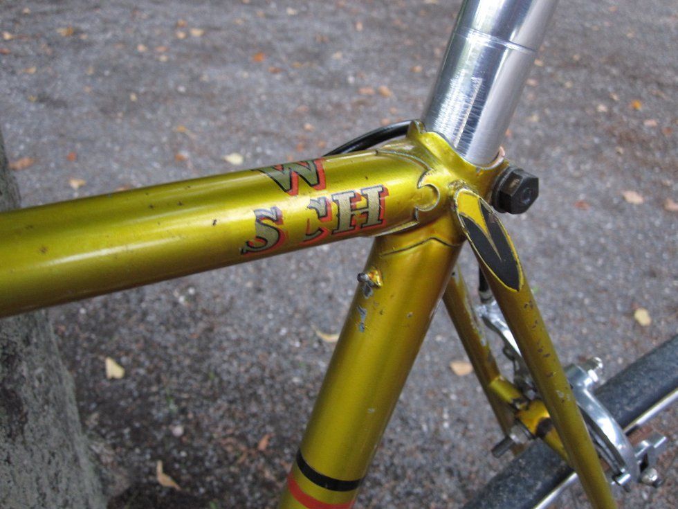

Wie von den Vorschreibern schon angemerkt ist der Rahmen ziemlich eindeutig Rickert zuzuordnen, dazu gibt es in diesem Faden viele Bilder von Rahmen nach gleichem Baumuster (inkl. des etwas rustikal ausgeführten Zuganschlags für die Mittelzugbremse). Ich habe auch so eins, aber leider gerade keine Bilder zur Hand.

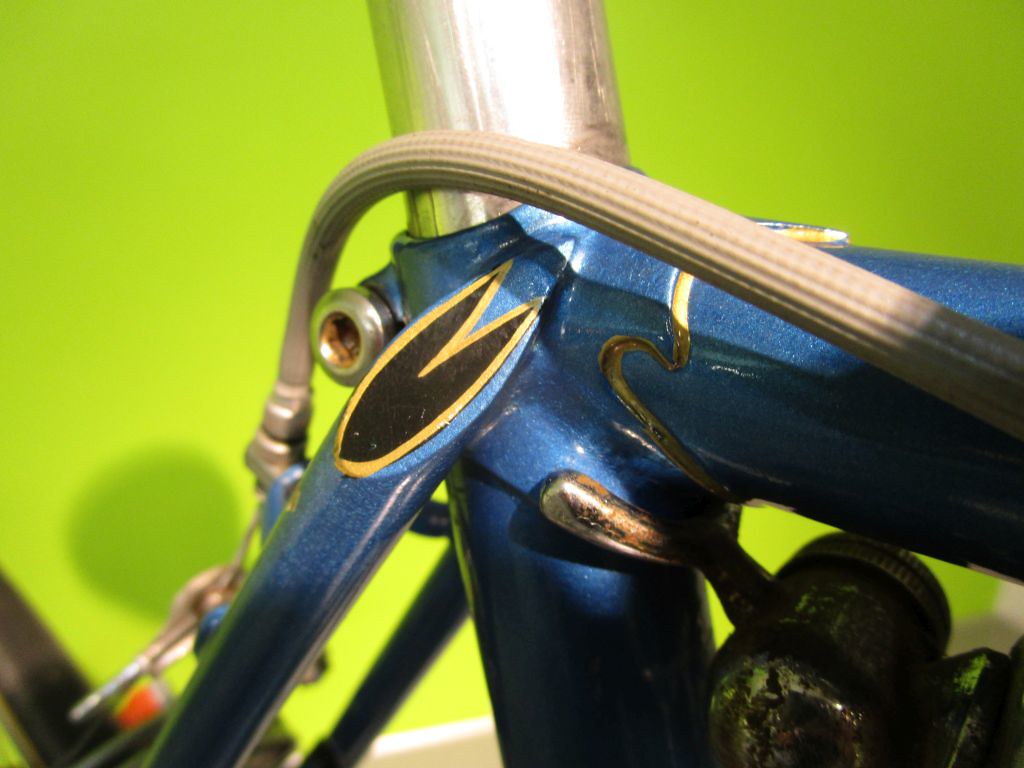

Die Banderolen und die Bemalung des Strebendeckels findet man recht häufig bei Rädern, die von Händlern / Rahmenbauern / etc. aus dem (erweiterten) Kölner Raum verkauft wurden (RUFA, Köthke, Schmidt, Thei-Sprint, etc.), unabhängig von wem sie gebaut wurden. Dies legt den Schluss nahe, dass es in Köln einen Lackierer gegeben hat, der für alle lackiert hat (dies ist eine Mutmaßung, keine gesicherte Erkenntnis). Hier noch ein paar Beispiele zum Lackschema:
RUFA, keine Ahnung wer's gebaut hat, da erst die Rahmen ab Anfang der 60er aufgrund der verschraubten Sitzstreben unter den leicht überstehenden, spitz zulaufenden Deckelchen als eindeutiges Indiz gewertet werden können (siehe Bilder vom roten Köthke-RUFA weiter unten).
Köthke Champion von einem Freund. Auch hier ist nicht bekannt, wer es gelötet hat.
Köthke Champion, das aufgrund der Strebenanlegung ziemlich eindeutig RUFA zugeordnet werden kann.

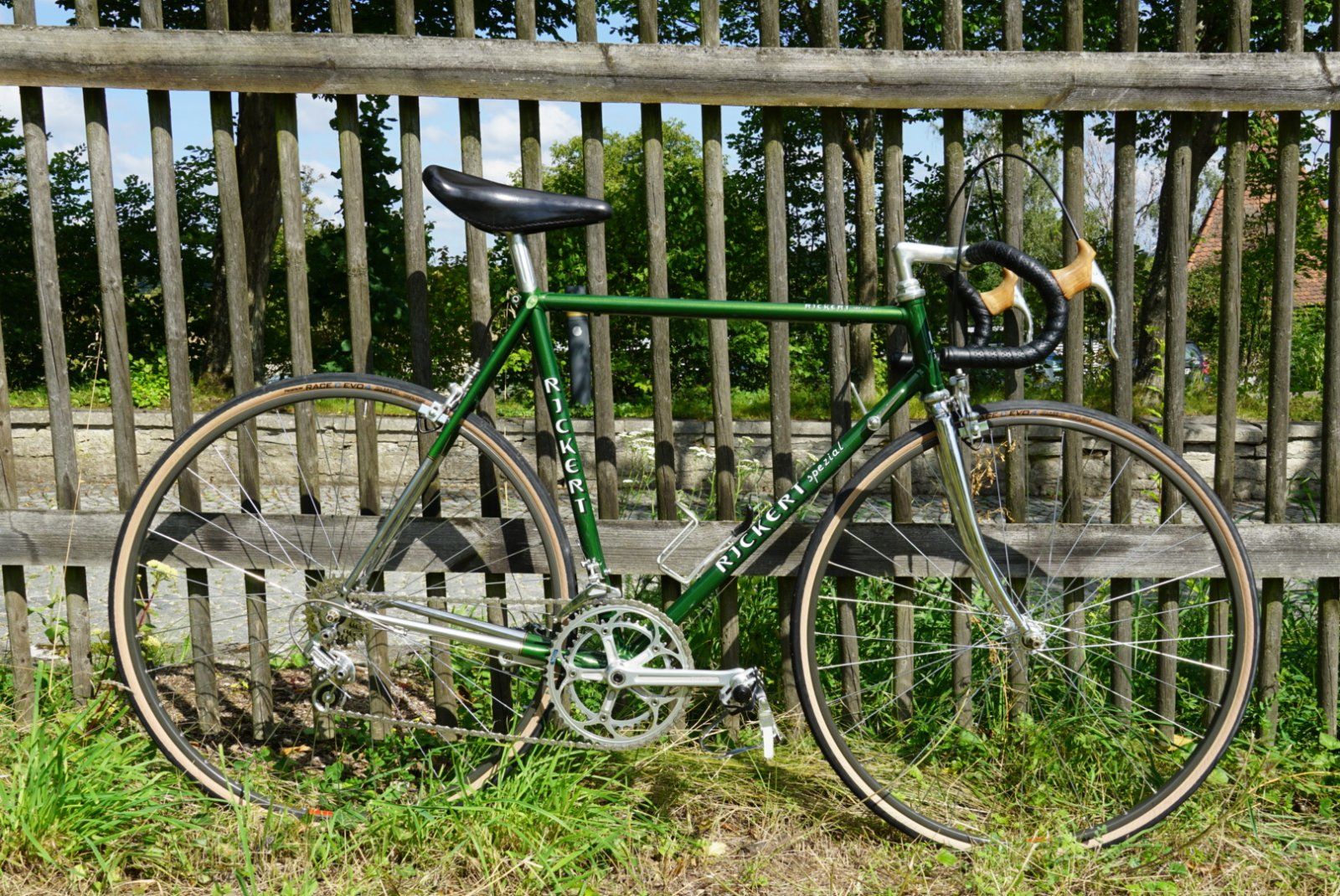

Nachdem es momentan im Rickert Faden etwas ruhig ist, stell ich mal mein letztes Projekt vor:
Ein Rickert Spezial aus Anfang/Mitte der 80er. Der Rahmen sah übel aus, als ich ihn bekommen habe.... mattschwarz mit der Dose lackiert.
3 Tage von Hand entlackt und geschliffen (das schweißt zusammen 😉 )
dann professionell lackieren lassen und abschließend für Rickert Verhältnisse untypisch aufgebaut: beinahe komplett Japanisch, bis auf gecleanten Campa Record Steuersatz, den Lenker und die Mavic Felgen. (Auf dem Bild ist noch ein Contour Sattel, gestern gegen einen Ariake Jaguar in Wildleder getauscht)
Komplette 7200er Dura Ace incl. Sattelstütze und Vorbau (Naben 7110). Der Lenker ist aufgrund des für Shimano ungewöhnlichen Vorbaumaßes ein 26.4er Cinelli 64-40 geworden. Felgen sind NOS Mavic G40
Classic Reifen von Panaracer (Empfehlung, die sind top!!... hier die 28 Breite, wobei der nur gemessene 25,2 mm breit baut)
Warum Dura Ace? Weil das meine Lieblingsgruppe ist. Sehr filigran und fein, passt meiner Meinung nach perfekt zum Rickert.
Was wird noch gemacht? Die Züge werde ich nochmal kürzen...
Und dann kommt evtl. ein besonderes Highlight, ich habe geplant Ende Oktober Richtung Recklinghausen aufzubrechen (wetterabhängig) und einen guten Freund zu besuchen. Dabei werde ich zum ersten Mal im Rickert-Land mit dem Renner unterwegs sein....

Bremssteg und Anlötanschläge am Oberrohr sehen nach Rickert aus. Andere Merkmale sind untypisch, dies könnte aber mit der Rahmengröße zusammenhängen. Sitzstreben gibt es ja nicht als Meterware, d.h. die längste verfügbare war vielleicht nicht lang genug, um die typische Anlegung zu realisieren. Bei den Muffen wird die Auswahl bei extremeren Winkeln wohl auch nicht größer ...
