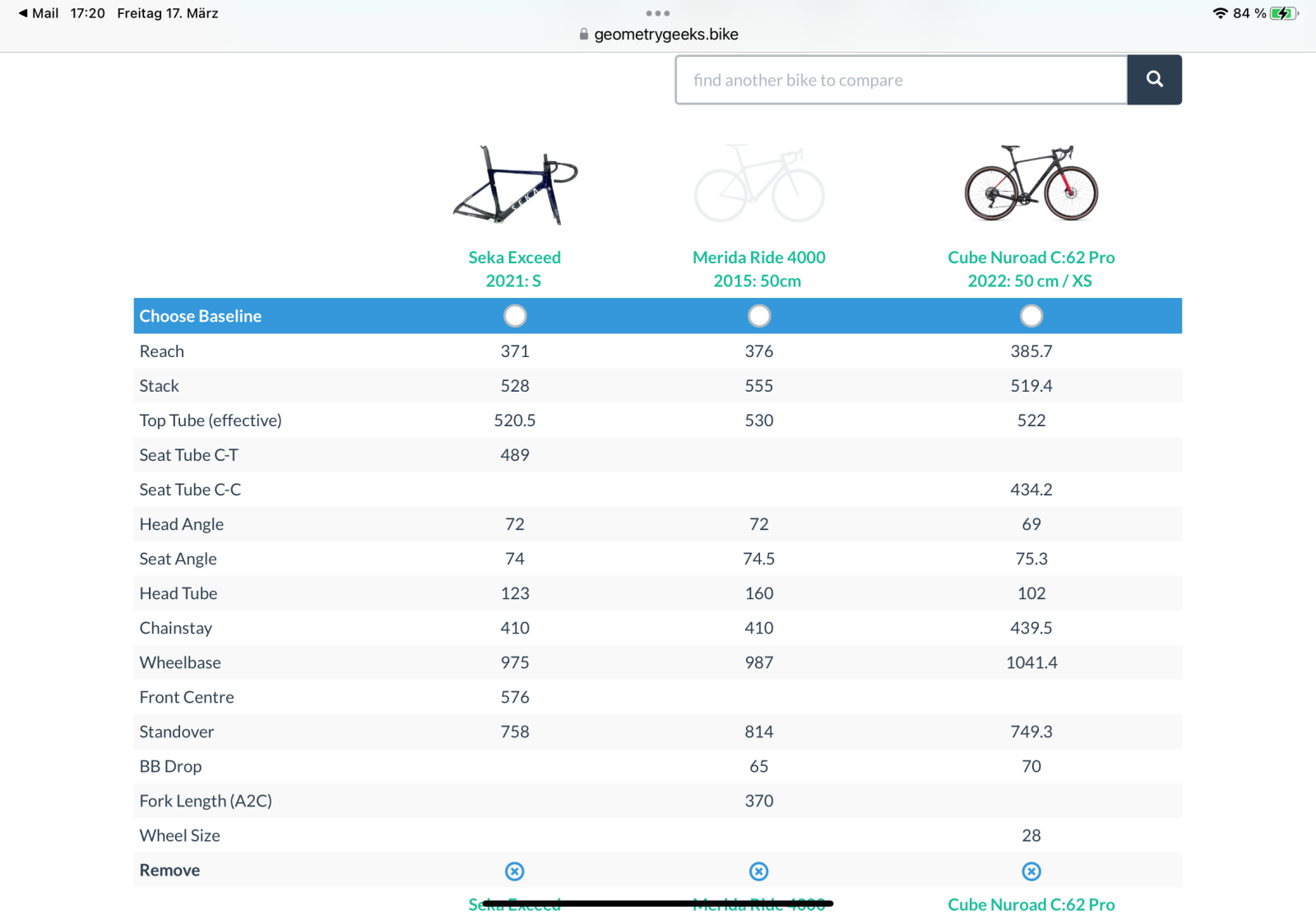

ich habe jetzt mal das Seka mit meinen vorhandenen „Renn“Rädern verglichen. Die Ausstattung stimmt zwar nicht, aber die Geo. Am Nuroad habe ich ( außer Tubeless) nichts verändert. Da ist es für mich am angenehmsten, wenn ich Oberlenker mit Händen an den Bremsen (oben) bin. Bei Oberlenker Hände quer ist es rel kurz.
ich denke dass mit dem Seka EXCEED RDC ein passender Aufbau möglich wäre
oder?
oder?

Hast du dich weiter oben vertippt? Da hattest du Reach 336 mm geschrieben.
Ja, das Seka sollte einigermaßen passen.
Noch 2 oder 3 Spacer mehr, dann bist du bei deinem Merida. Und mal ganz ehrlich: Auf 5 Millimeter kommt es beim Reach nicht an. Hauptsache, die Sattelhöhe stimmt.
Mist ja -danke - hab’s ausgebessert und die von mir gerade gepostete Geo is vom Mérida ohne disc
oder?
Das Canyon Endurace hat Reach 370 und Stack 532, würde also auch passen. Wurde erstmals von @Orr Baba in #3 erwähnt.
