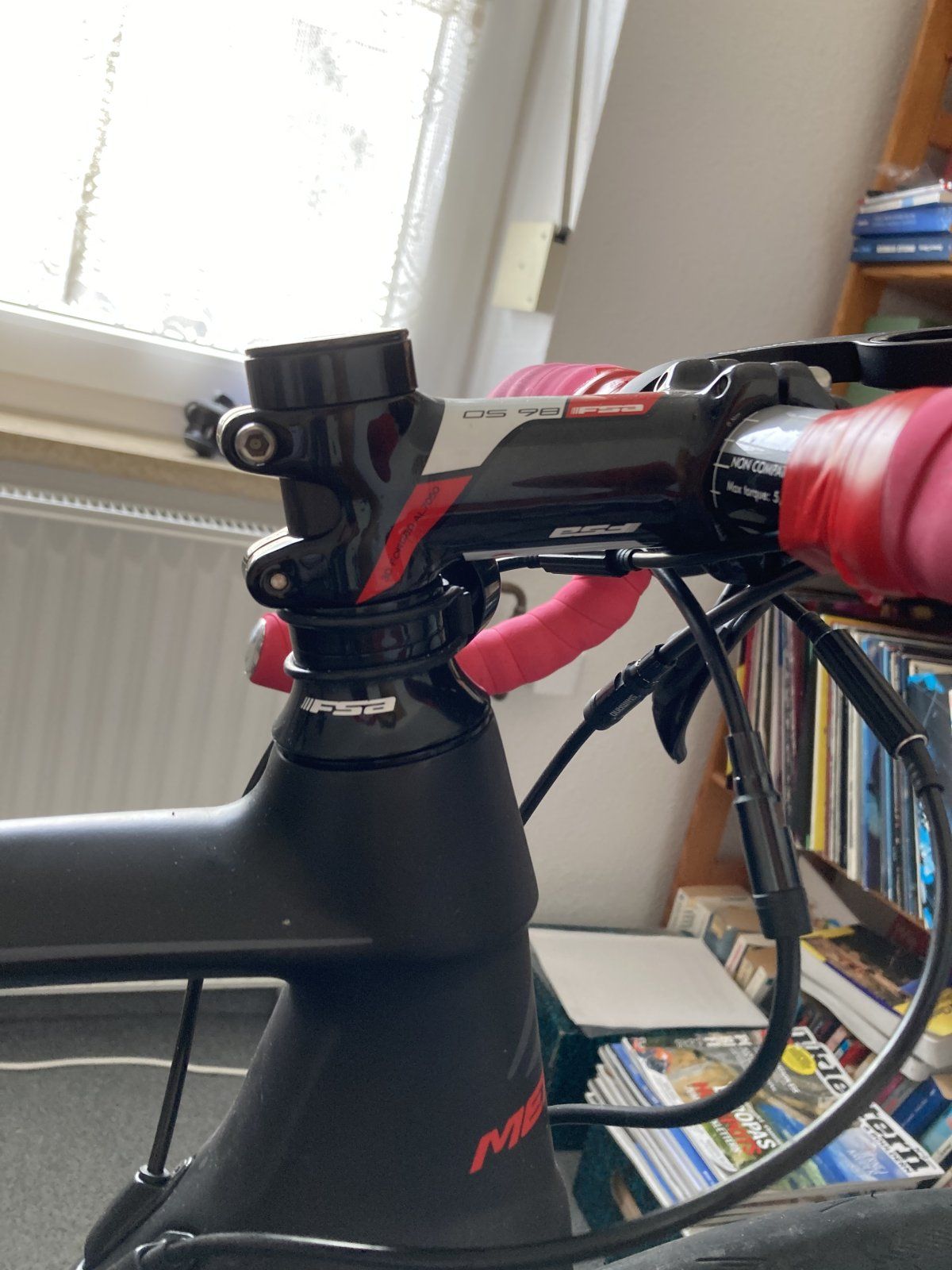

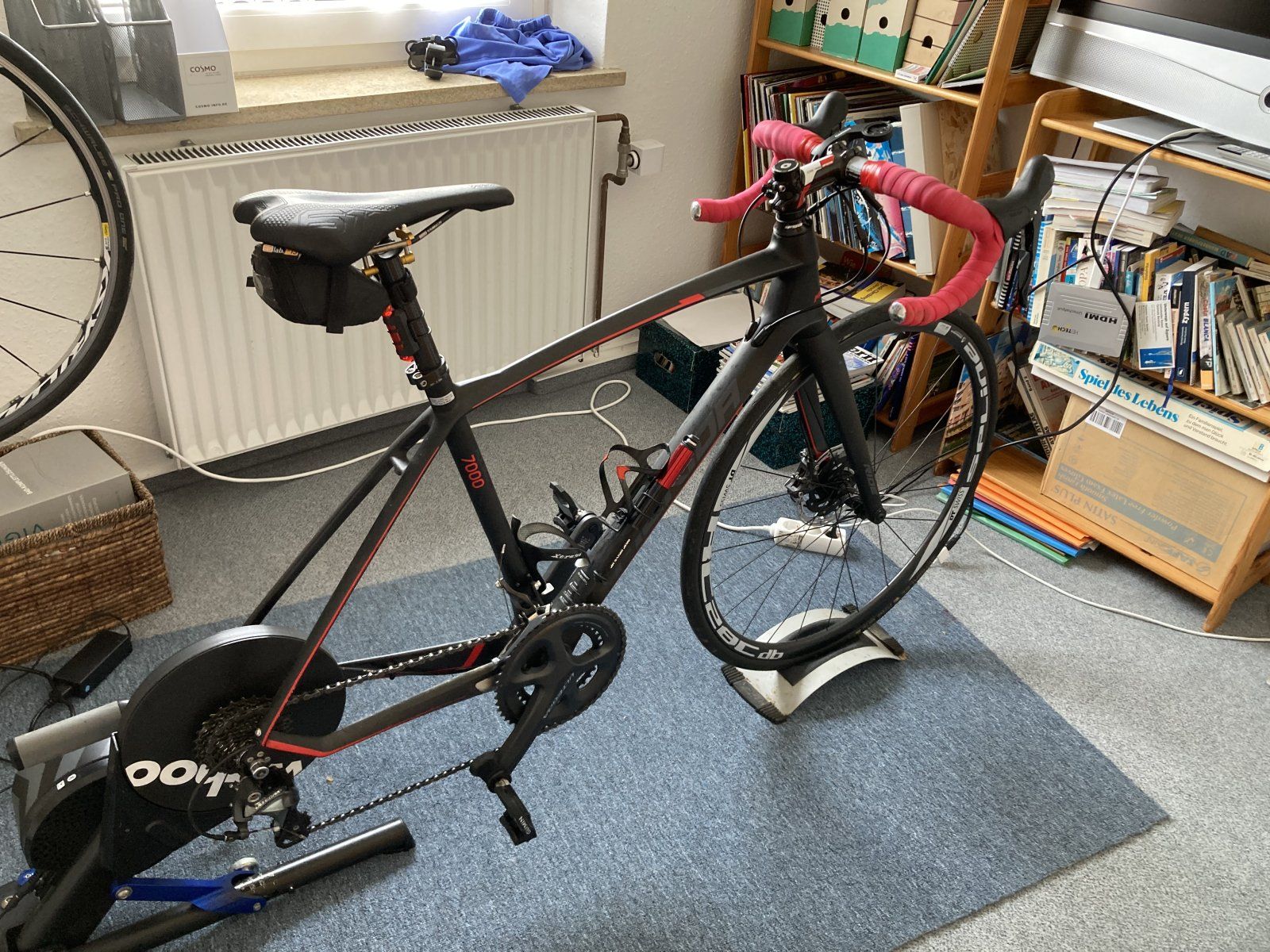

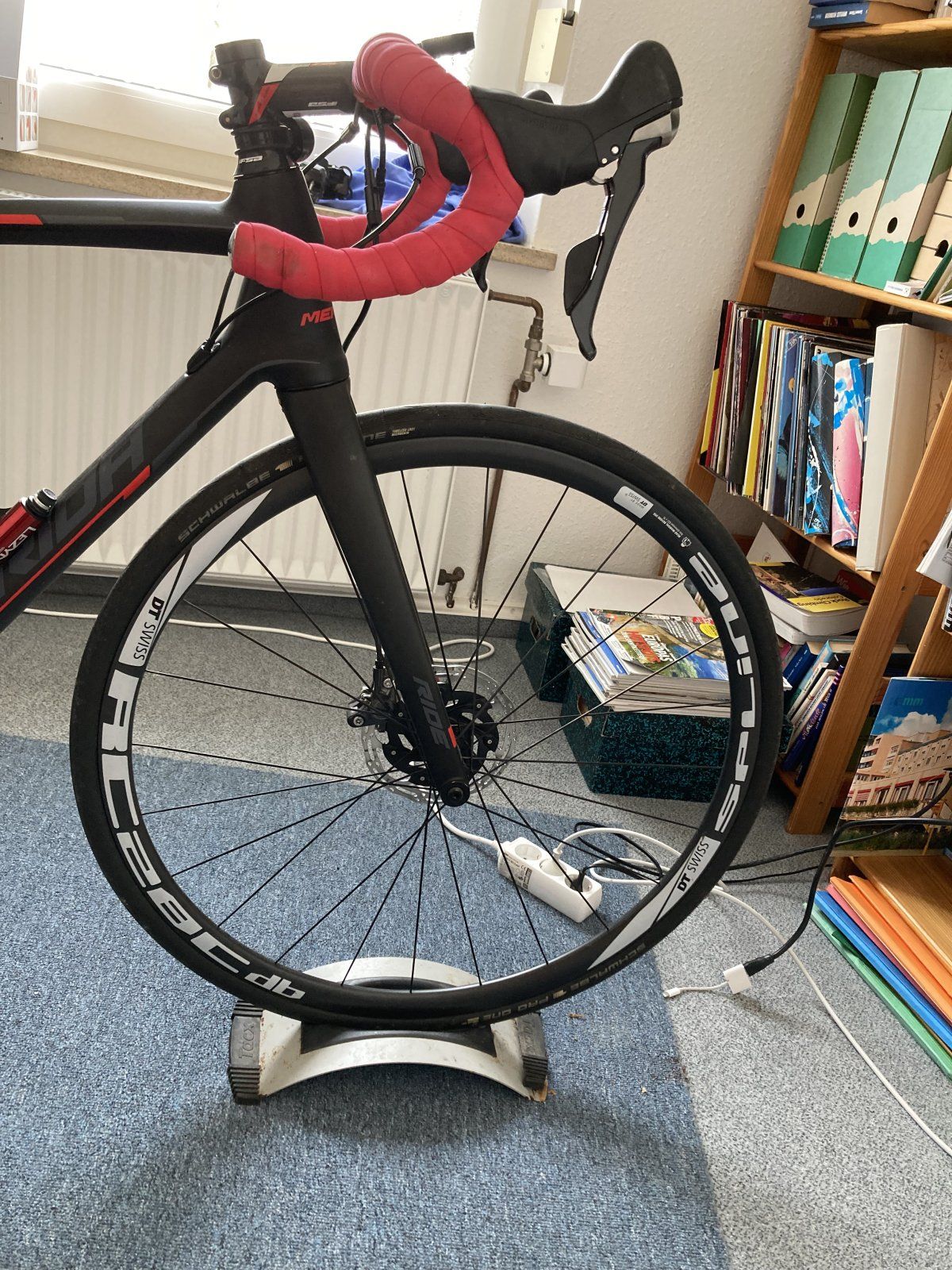

hmmmm…. fühlst du dich bei den Einstellungen so wohl am Bike? In den Hoods bist 2cm tiefer so, Unterlenker auch nicht unbedingt ideal zumindest am Bild. So gedreht weil zu lang?
Sehs doch positiv: Sie kann doch tiefer als es der Katalog vermuten liess. Das eröffnet doch wieder ganz neue Optionen. Die Bilder waren extrem wichtig. Damit ist einiges wieder im Spiel
WENN in den Hoods gefahren wird. Oberlenker wäre ja was anderes wieder.. schon krasse Einstellung
Ja ich hab das Gefühl, daß es so für mich passt, Ebene Wechsel Oberlenker/unten (70/30ca)
Berg auf Oberlenker und runter natürlich an den Bremsen
Komfortabler natürlich Oberlenker
Ja ich hab das Gefühl, daß es so für mich passt, Ebene Wechsel Oberlenker (70/30ca) Hoods
Berg auf Oberlenker und runter natürlich Hoods
schau mal, nur quick&dirty: wenn du so im Unterlenker oder in den Hoods bist, bist du sehr tief - da ist der Rücken kein Problem, das ist sehr aggressiv. Aber halt auch kurzer zum Greifen als der Reach und dein Vorbau suggerieren würde. würde nur mal zum Spass einen 6/7 cm probieren wollen und den Lenker so drehen das der untere Lenkerbogen parallel zum Boden ist. STIs auch so das sie eine gerade Verlängerung des Lenkers sind und nicht nach unten. So rotierst du sehr weit nach unten und machst den Rücken entsprechend krumm

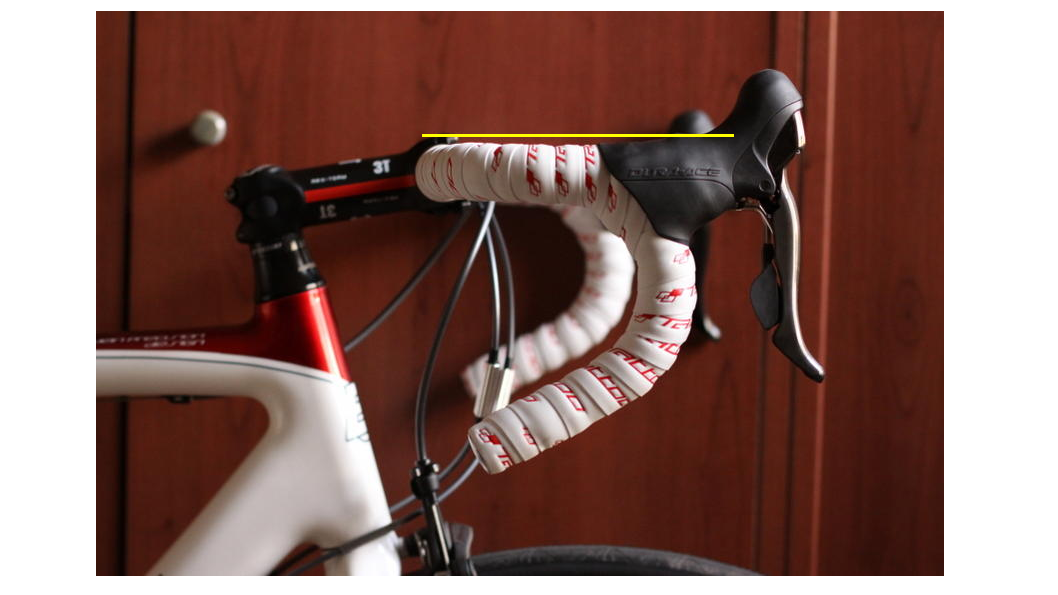

Also deine Lenkerstellung ist falsch.
Der Oberlenker gehört waagerecht, die STIs werden so montiert, dass sie diese Waagerechte fortführen, evtll. auch leicht ansteigend. Dann gibt es keinen Knick oder Mulde beim Übergang -> Komfort.
Das sieht ungefähr so aus:
Falls dann der Unterlenker zu steil abfällt -> passenden Lenker kaufen ;)
Dadurch erhöhen sich Stack und Reach, bei der Rahmenwahl beachten.
Wenn du das bei deinem vorhandenen Rad korrigieren willst, brauchst du vermutlich einen kürzeren Vorbau und weniger Spacer.
Ich finde deine Lenkereinstellung aber genauso falsch. In meinen Augen zeigen die Lenkerenden zu stark nach unten.
Kurz gesagt: Hier gibt es kein richtig oder falsch. Jeder soll so fahren, wie es für ihn am besten passt!
Jaja, Lenkerenden müssen waagerecht zum Boden sein :rolleyes:
Wusste ich, dass das kommt.
Ausserdem hatte ich geschrieben, passenden Lenker kaufen, wenn der Unterlenker zu stark abfällt, hast du das überlesen?

Das obere Beispiel vom Merida kann nicht passen. Fahre mal mit der Einstellung in der Ebene mit abgewinkelter Bremsgriffhaltung, das ist für die Handgelenke absoluter Mist.
Beispiel:
Bei Busar steht das nicht unbedingt zu weit nach unten, das ist gut zu greifen mit dem Winkel und Compactlenker sind meist unten offener.

Das Foto oben ist nicht von meinem Rad, falls der Eindruck entstanden sein sollte, das habe ich auf die Schelle aus dem Internet.
Hier ein schlechtes Foto von meinem Zweitrad, aber man kann die Lenker- und Doubletap-Stellung erahnen.
Die Lenkereinstellung erklärt, warum das kleine Merida mit dem ungewöhnlichen hohen Stack halbwegs fährt.
