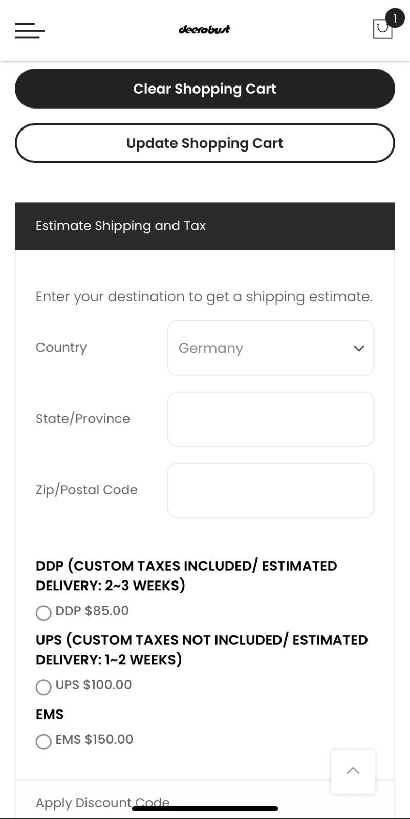

Mit Zoll (7%), Einfuhrumsatzsteuer (19%) und Versand sind die Gesamtkosten des beispielhaften LRS grob €1300,-. Unabhängig vom Gewicht werden geringere Kosten suggeriert, als die tatsächlich entstehenden.
Können wir gern an anderer Stelle erörtern, denn im Thread soll es um etwas anderes gehen.
Joa weils am ende „nur“ 80€ Versand mit DPD sind inkl. allem (habe schon reichlich) Räder bestellt

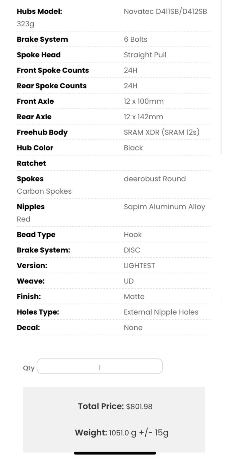

Ist also dann doch anders und davon mal abgesehen … will man wirklich ne 25er 19c in der aktuellen Zeit noch fahren? für nen 23er Reifen mag die felge noch ok sein, aber ein 25er wird hier breiter kommen, als die Felge ist
davon mal abgesehen, werden die 1160g hier auch mit einer noname Nabe erreicht 💁‍♂️
habe mir mal die Mühe gemacht und einen vergleichbaren LRS mit Novatec Nabe erstellt(hier gibt es auch die 6Loch Option, was ich eh bevorzugen würde)
zur Kommunikation im Schadensfall kann ich nichts sagen, da ich noch keinen hatte
nehmen wir die carbonspeichen (hatte in den 3 Jahren die ich jetzt mit Carbon Speichen fahre aber noch keinen Bruch mit 64-72kg) option raus und ersetzen die mit den cx-ray, welche man in D ja an jeder Ecke bekommt, so landen wir bei +- 1147g also sagen wir mal gleiches Gewicht für 582$+ Versand
