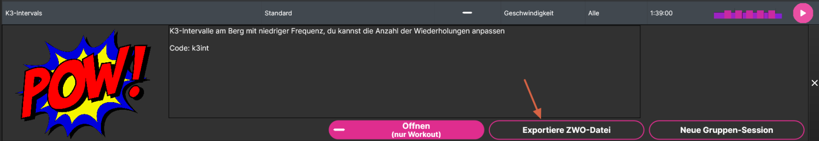

@mondrian Wenn du in der Workout-Liste ein Workout ausgewählt hast, kannst du dieses mit dem Button "Exportiere ZWO-Datei" als ZWO-Datei exportieren:Anhang anzeigen 1242626
Wenn das Workout in Watt statt in %-FTP-Werten aufgebaut ist, wird eine ERG-Datei exportiert.
Ich komme spät zu diesem Thread hinzu und greife eine alte Frage für die aktuelle icT-Version wieder auf. Falls sie schon beantwortert wurde, finde ich es nicht: Ich suche die Exportfunktion der Workouts als ERG/ZWO-Datei in der aktuellen Version 2.3. am Mac. Verstehe ich es richtig, dass diese Funktion nicht weitergeführt wurde? Und stelle ich mich nur ein bisschen dumm an?
Du findest dies in der Workout-Liste:

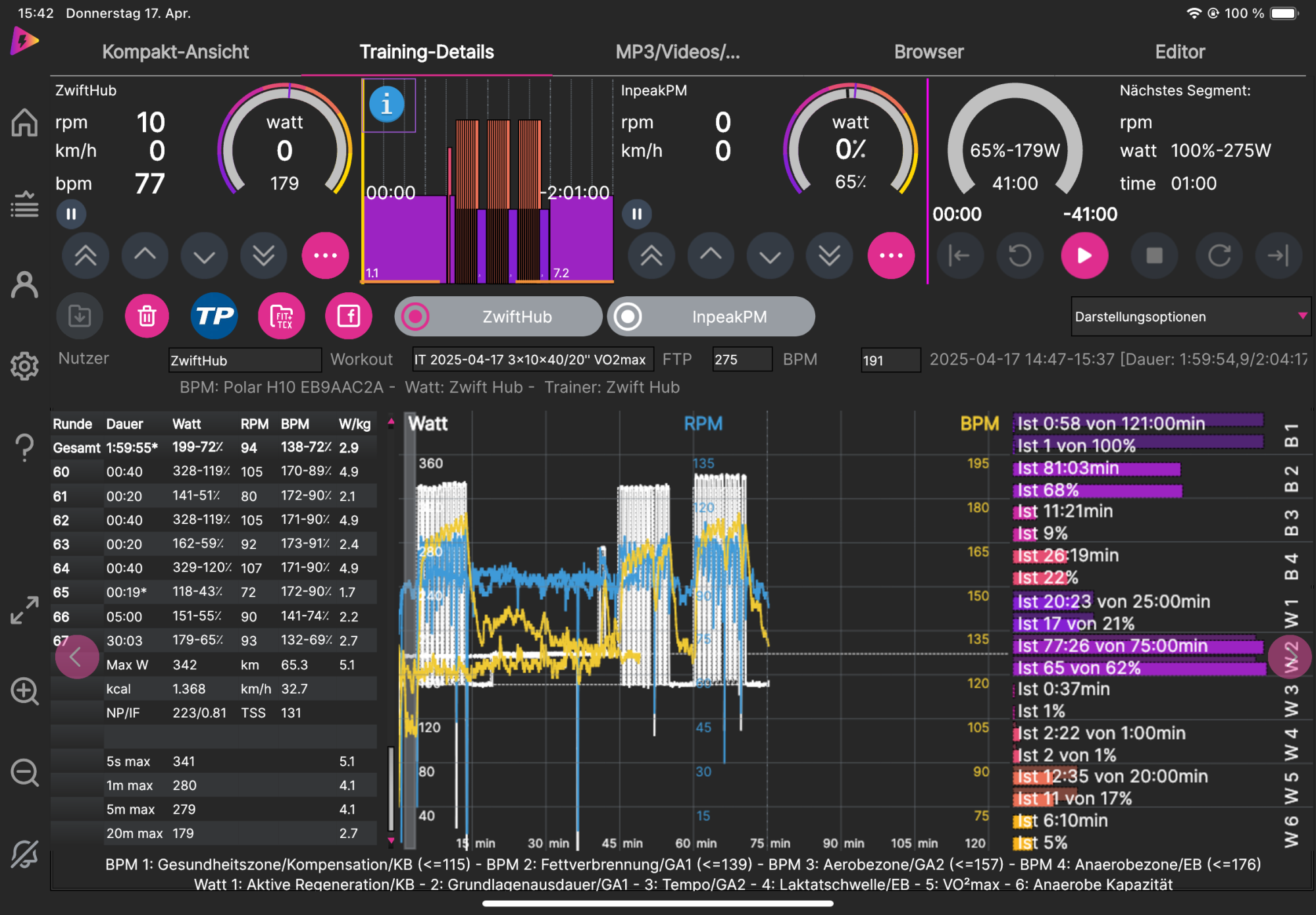

@philipp.hofmann die App hat (leider wieder) mein File gefressen. Gibt es eine Möglichkeit das irgendwie zu retten? Ich habe keine Ahnung was da wie passiert ist. Ich habe im Editor einfach nur versucht noch 30min dran zu hängen (was am iPad super ätzend ist btw).
Scheinbar wurde mein Training da - nach 1:15h - beendet (kommt von der Zeit zumindest hin), aber trotzdem sieht es in der Kompakt-Ansicht aus, als wenn alles da wäre - da steht ja auch Gesamt-Dauer 1:59:55. Sonst wäre mir das während des Tranings aufgefallen. Aber die 3 Play-Button waren alle auf "läuft".
Und in Intervals macht das alles gar keinen Sinn mehr, da habe ich 1:15 aus ICTrainer und 45min aus Strava, wobei es sich bei den 45min um die ersten 45min der Einheit handelt. Da hat ICTrainer scheinbar 2 verschiedene Dinge an Intervals und Strava geschickt.
Schon mal vorab: einfach im CoolDown zurückspulen, dann musst du nicht in den Editor um etwas dranhängen. Eine Funktion im CoolDown auf "Freies Training" zu wechseln, ist aber in Planung, das macht es dann einfacher.
Generell wird zu Strava und Intervals die gleiche Fit-Datei geschickt.
Du kannst mir ja mal die Fit-Datei schicken, vielleicht kann ich irgendetwas erkennen, was da unterschiedlich interpretieren ist.
Ich denke es liegt an Strava. Habe das 1:15h-File von Intervals bei Strava hochgeladen, da werden trotzdem nur (die ersten, nicht die letzten fehlenden) 0:45h erkannt. Ist für mich jetzt egal, habe die Fahrt händisch erstellt und auch in Intervals einen Dumy angelegt mit den fehlenden Intervallen. Putzigerweise habe ich ja die Daten ALLER Intervalle in ICTrainer, da wird jedes Intervall angezeigt mit Watt und Puls und auch die Gesamtdauer stimmt. Nur im ausgelieferten Fit-File fehlen die letzten 45min. Hilft dir das Fit-File trotzdem irgendwie oder ein Log-File?
Die FIT-Datei reicht mir für's Erste um zu verstehen, was man daran missverstehen kann und um dies im Zweifel abzustellen.

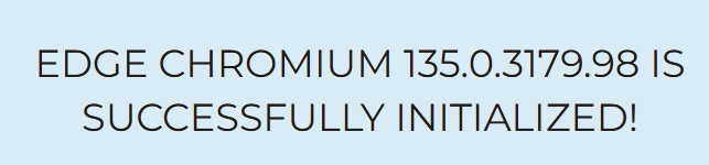

Hat jemand auch das Problem, das Netflix keine Video abspielen will und sich über die Version von Edge beschwert?
Ein Update von Edge und ictrainer machte erstmal keinen Unterschied..
Nachtrag: Edge nativ funktioniert und meldet auch eine höhere Version als die embedded engine. 136 vs. 135
Amazon geht auch nicht. Youtube und WOW klappt.

Hier die Lösung, falls jemand mal das gleiche Problem haben sollte.
To install or update the WebView2 Runtime:
  1. Go to page https://developer.microsoft.com/en-us/microsoft-edge/webview2/.
  2. Scroll down to section Evergreen Bootstrapper, select Download > Accept and Download.
  3. Find the executable file in your Downloads folder, right-click it and select Run as administrator.
  4. Enter your administrator credentials. The installation starts and is completed in the background.
https://github.com/MicrosoftEdge/WebView2Feedback/issues/3371#issuecomment-1500917825

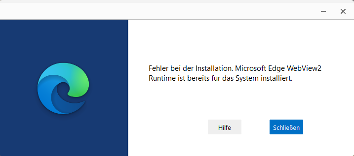

@Hansi.Bierdo Danke für den Hinweis. Die unterschiedliche Version habe ich heute soweit auch nachvollziehen können, exakt mit den von dir genannten Versionsnummern. Nur kann ich zumindest bei mir die neuere Version gar nicht installieren, da dann der folgende Hinweis kommt
Da es eine Evergreen-Installation ist, geht diese eben davon aus, dass sie schon aktuell ist.
Manuell kann man auch zwei Versionen der Runtime herunterladen, auch dort finden sich genau diese beiden Versionsnummern:
Aber auch diese Versionen lassen sich eben wegen der WebView2-Installation nicht selbst installieren. Mir fehlt daher leider noch die Idee, wie man gesichert dieses Update selbst durchführen kann. Im besten Fall passiert dies aber durch Microsoft die nächsten Tage. Normalerweise updated Microsoft diese Libraries einmal im Monat und das letzte Mal war am 10.März und 07.April der Fall. Das nächste Update kommt mindestens mit Version 136.0.3230.0, sollte also passen.
Ich hatte am WE das gleiche Problem, musste die Session im icTrainer unterbrechen, konnte den Edge direkt (im Edge) aktualisieren und musste icTrainer neu starten.
Wäre schön, wenn es eine interne Funktion zum Refresh der Edge Engine im icTrainer geben, ohne das Programm und somit auch das Training neu starten bzw. unterbrechen zu müssen.
PS: gibts eigentlich News wg. dem Disney+ Cookie Problem? :)
Ich glaube nicht, dass der Refresh in der icTrainer-App möglich ist, da an der Stelle DLLs geladen werden, die durch den Refresh dann aktualisiert werden müssen. Das Thema Disney-Cookies liegt leider noch in der todo-Liste, dies wird noch etwas dauern.
@Hansi.Bierdo Danke für den Hinweis. Die unterschiedliche Version habe ich heute soweit auch nachvollziehen können, exakt mit den von dir genannten Versionsnummern. Nur kann ich zumindest bei mir die neuere Version gar nicht installieren, da dann der folgende Hinweis kommtAnhang anzeigen 1615487
Das Update ging bei mir auch nur mit rechtsklick -> Als Administrator ausführen. Ohne Privilegien kam die gleiche Meldung wie bei dir.
