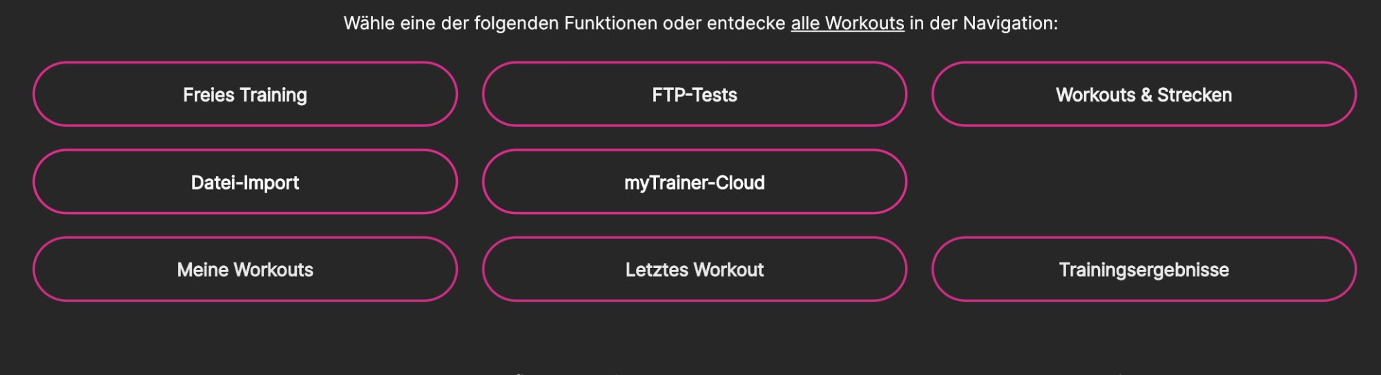

finde aber einfach den Workout-Builder nicht🫣😅 Wo muss ich hin?
Hast wieder billig eingekauft??? Die Rabatt-Version hat keinen Workout-Editor :crash::p:p
Müsste doch sonst in der 2.Zeile in der Mitte sein …
Kürzlich hat doch Philipp hier erklärt, daß manchmal Funktionen „ausgegraut“ werden, aber ausgerechnet der Workout-Editor?
Ha ich habs! In den Einstellungen gibt es "zeige Editor". Das habe ich heute früh wohl übersehen 😂
@cm1702 Bei kleinen Displays zeigen wir bewusst den Editor nicht in den Standardeinstellungen, daher kann es dann in den Einstellungen unter "Zeige Editor" deaktiviert sein. Dies wird bei dir der Grund gewesen sein.

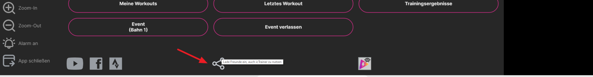

Hallo, ganz kurz: ich will einen Freund zu icTrainer „einladen“, also dass er eine Probezeit oder Probemonat machen kann. Irgendwo hatte ich das gesehen, finde es aber nicht mehr? Könnt ihr mir bitte helfen?
Danke
