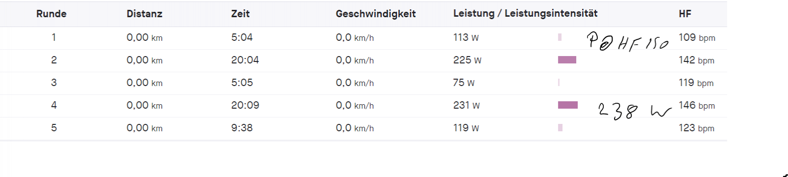

Hier mal ein Vergleich Indoor, outdoor, indoor in einer Einheit. Bin mit dem Rad also auf der Rolle gestartet. Danach nach Draußen und später wieder rein auf die Rolle. GPS war ausgestellt für Indoormodus. Draußen und drinnen jeweils noch mal kalibriert..
P@HF150 ist statistisch ausgewertet. Das sind 10-15 W Unterschied in diesem Bereich (Tempo). Temperaturunterschiede 20, 14, 19°C.

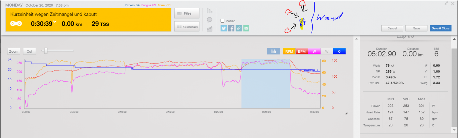

Ich komme der Ventilatorenfrage langsam näher. Habe nun 3 im Einsatz. Das war trotz 20 Grad angenehm. Der Dritte kommt von der Seite von hinten links und ergibt einen angenehmen Luftwirbel auf die Seite und von unten an den Armen aufwärts. Rechts von dem Rad ist eine Bücherwand. Einer kommt von vorne frontal, der andere von links unten vorne und der Dritte jetzt seitlich von hinten. Schöne Turbulenzen wie echter Fahrtwind. Wir haben Ökostrom.
