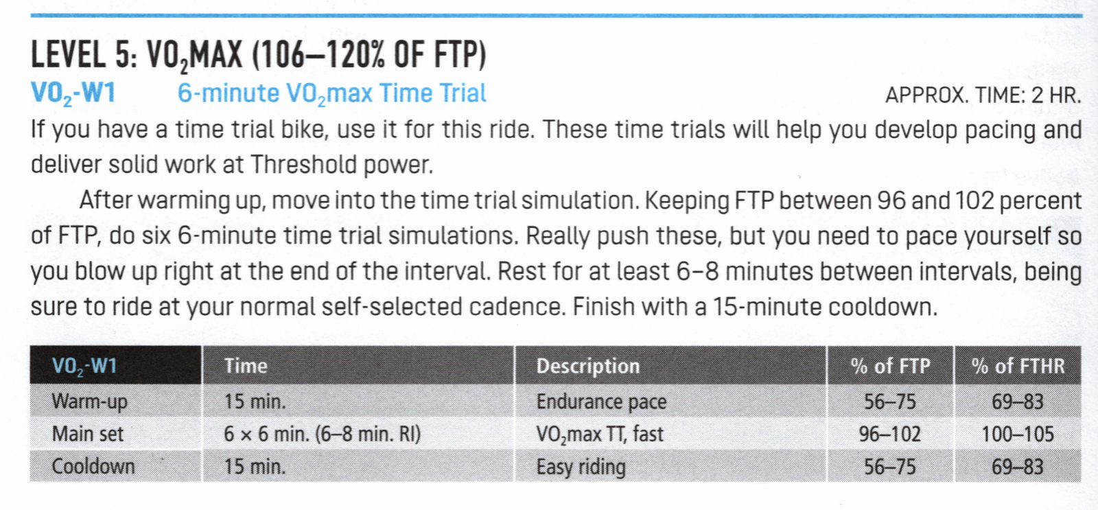

TT bedeutet für die Autoren meiner Meinung gleichmässiger power output im vorgegebenen Bereich ohne Schwankungen ausserhalb der Vorgabe über die ganze Intervalldauer. Also man soll wirklich konstant diese FTP-Werte drücken und nicht die halbe Zeit im Intervall +10W fahren und die andere Hälfte -10W um am Ende auf den vorgegeben Wert/Bereich zu kommen. TT wäre dann also genau das was im ERG Mode passiert. Leider ist die dritte Auflage ja von 2019, d.h. 2018 und früher geschrieben, also bevor Smart Trainer im grossen Stil zu Hause standen (und Covid).

135% of FTP Intervalle (z.B. VO2-W4: 4x2m @ 135%, z.B. Vo2-W5: 6x2m @ avg. 135+) drin obwohl sie Vo2max als Zone mit
106-120% of FTP definieren.
Auf Seite 32 in Table 3.1. hast die typischen Intervalle pro Zone. Vo2Max ist 3-8m, AC 30s-3m, LT 8-30m. Wenn man das hinten mit den Workouts vergleicht, ist es so, dass die unteren Intervalllängen gerne als etwas über den "% of FTP" für die Zone liegen und die obersten Intervalllägen unter den "% of FTP" für die Zone.
Auf Seite 33 (Table 3.2) hast ja die Übersicht welche Zonen welche Trainingseffekte habe. LT (Z4) bringt ja auch +++ bei VO2Max, VO2max (Z5) hat halt ++++. Anscheinend sehen die Autoren 6x6m @ 96-102% of FTP Intervalle als effektives Mittel um Vo2max zu steigern. Sonst wäre das ja nicht deren erstes empfohlenes Workout für VO2Max Steigerung (VO2-
W1) im Workout Appendix, oder?

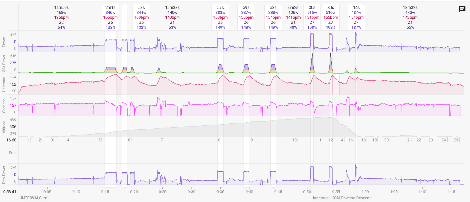

Und ja, gut möglich, dass ich aktuell deutlich unter 260W FTP liege. Der Wert stammt von einem 20 Minuten Test bergauf im September auf dem MTB. Im Oktober und der ersten Novemberwoche bin ich für meine Verhältnisse recht wenig gefahren (2-6h/Woche). Gut möglich, dass ich da einige Watt verloren habe. Seit 3 Wochen fahre ich aber wieder 10h+ pro Woche. Wie gesagt, Smart Trainer ist für mich eine komplett andere Welt. Ich fahre nun mit Cleats, +10 rpm Cadence im Schnitt, und habe kaum Coasting in den Trainingseinheiten. Bin selbst gespannt, was für Fortschritte ich jetzt mache, wo ich endlich strukturiert Intervalle in Zonen trainieren kann und wie es sein wird im nächsten Jahr auf dem MTB draussen wird. Vielleicht steigt ich ja doch wieder auf RR um. ;D
Aber hängt Euch doch bitte nicht so sehr auf den von mir bei Intervals hinterlegten FTP auf. Ich nehme das auch eher als ungefähren Richtwert. Insbesondere um TSS zu bestimmen und zu entscheiden was ich am Folgetag realistisch fahren kann. Wie gesagt, ich lerne da auch noch. Ich trainiere noch nicht mal ein Jahr mit
