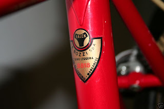

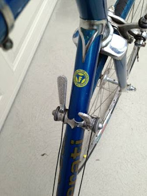

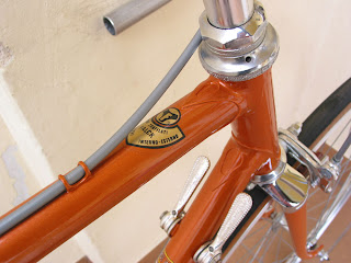

Warum Falck auf dem Unterrohr? hab ich zumindest noch nie so gesehen immer am Sattelrohr.
ich habe fast nichts gefunden und habe mich an den 5 Fotos orientiert die ich in wochen Suchen irgendwo im Netz gefunden hab. Und da fand ich diese beiden Positionen. Da die sticker wirklich selten zu finden waren an Rädern sind auch die Fotos raritäten...
Unterrohr:
Sitzrohr:
Oberrohr:

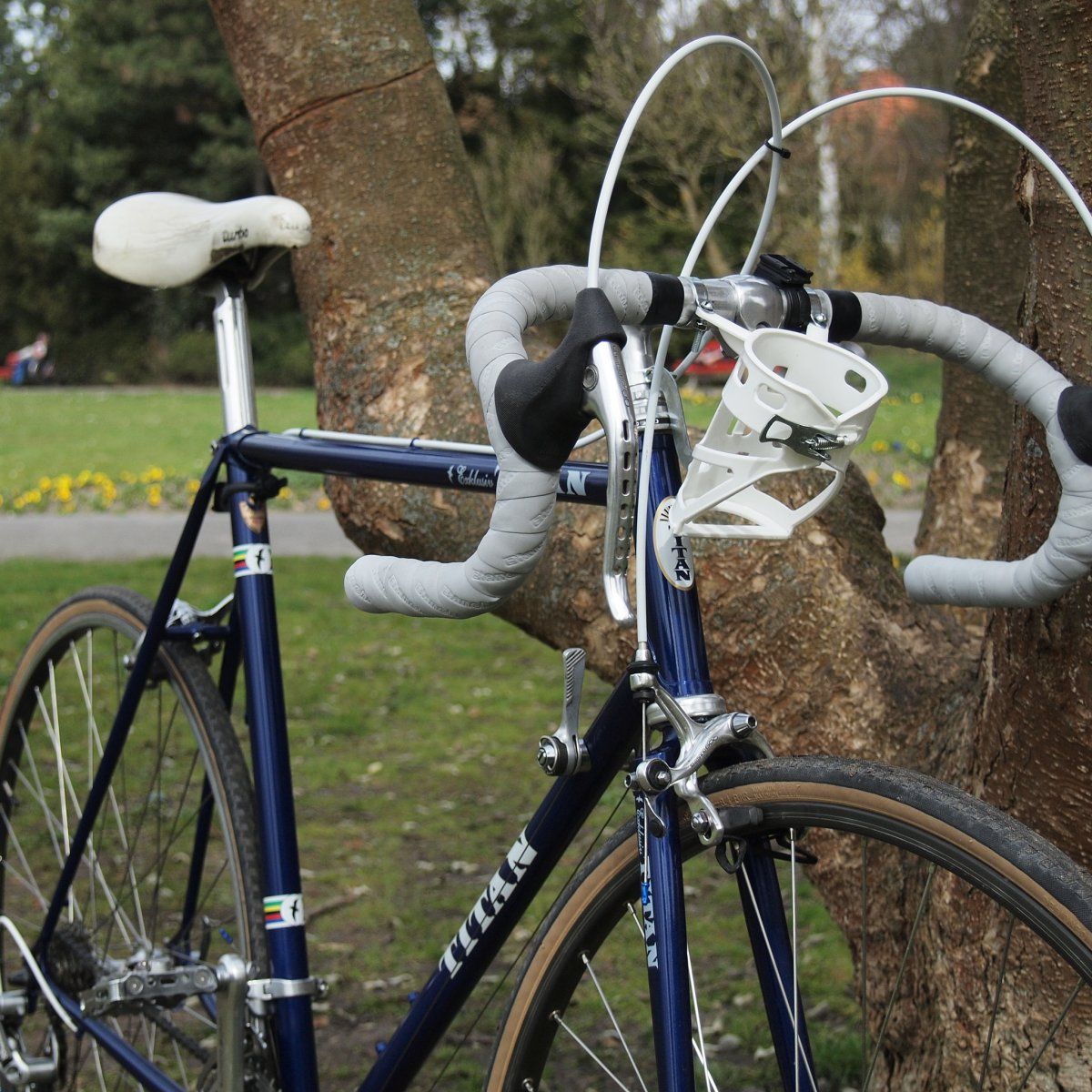

derzeitiger Zwischenstand.
Rechter Hebel ist eine Aushilfe Exage 6x bis der richtige da ist.
Die Reifen sind die die es bekommt (Halo TwinRail 24c), die Laufräder sind geliehen. Er bekommt neuaufgebaute mit Schraubkranznabe und MA40, sehen also fast genauso aus. Die Reifen ziehe ich dann auch richtig auf.
Der Bremszug für hinten wird noch ein kleinwenig gekürzt, ist nur 3-4 cm zu lang.
Die fehlende Kurbelschraube musste ich verleihen, kommt wieder dran.
Die Kette könnte auch noch nen Tick kürzer.
Es fragt sich jetzt wie braun der Sattel noch wird... er wird noch ein, zwei Wochen heller werden. Er ist vor ein paar Tagen gefärbt worden und noch am trocknen. Entweder der Lenker wird in Leder eingenäht, dass ich dann an den Sattel anpasse mit Fiebings Oil Dye, oder ein weißer oder hellgrauer Turbo... ich bin mir da nicht ganz schlüssig. Morgen borge ich mir mal Pedale aus und fahr ne Runde...
Ok, am Sonntag hat Titan die ersten Kilometer gemacht - Jungfernfahrt nach Dahlem (kein Eis im Azurro, Portmonnaie vergessen), dann zu Eltern was essen, dann bei nem Kumpel vorbei und dann über Wilmersdorf zurück nach Steglitz. Außer Sattelnase etwas hochdrehen war nichts, einfach mal gar nix. Der Turbo ist die Alternative zum Brooks, und ich denke fast für nen Anfängerhintern besser geeignet, oder? Für mich ist der Turbo mit der bequemste Sattel der kein Brooks Professional ist. Sollte der weiße Turbo bleiben, gibt es gelochtes glattes weißes Lenkerband.

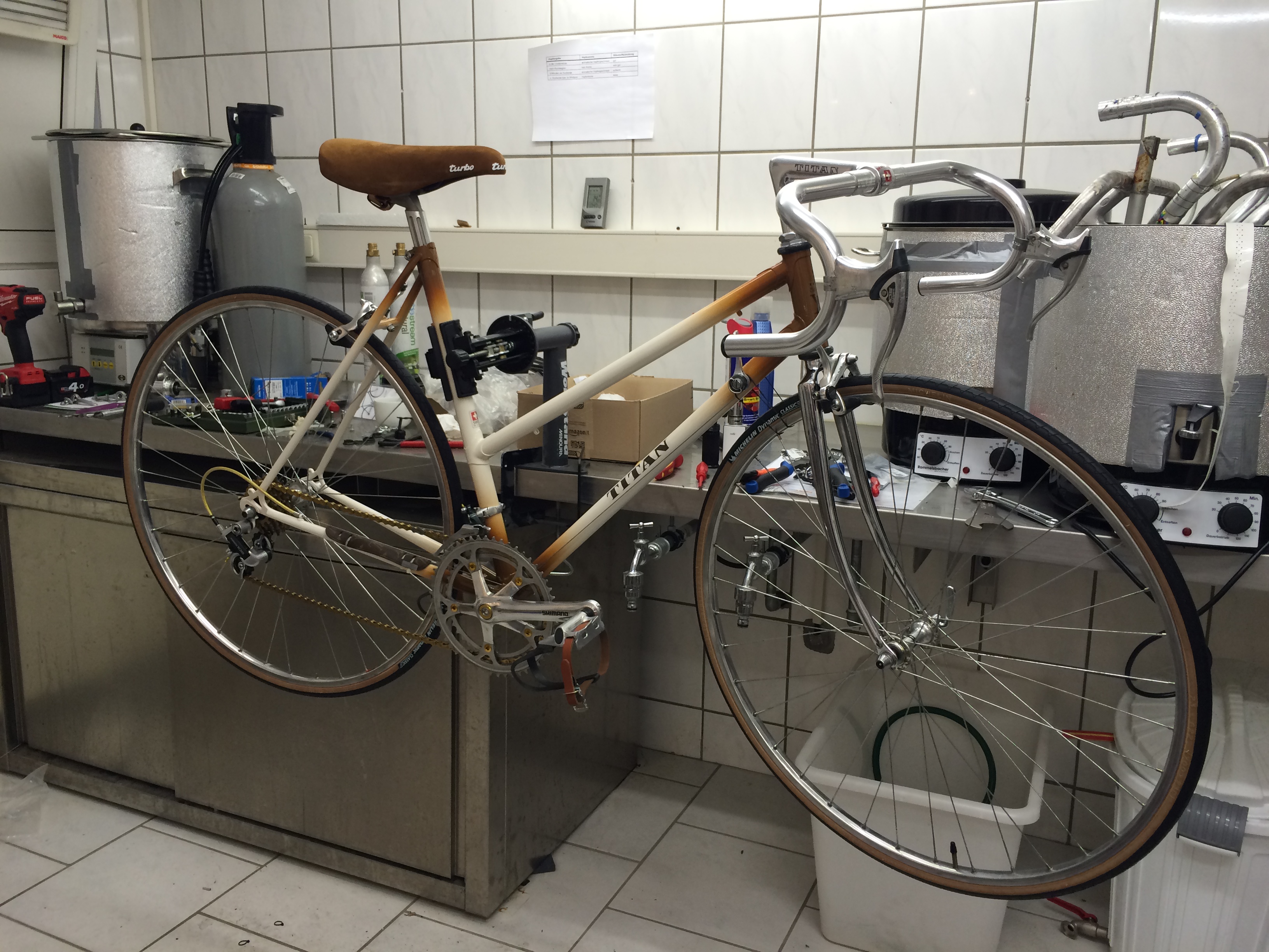

Es freut mich zu sehen, dass TITAN als Radmarke zumindest bei einigen hier noch am Leben ist. Mein erstes RR war ein TITAN Exklusiv (1300 DM bei Zweirad Fricke im Handelsweg in Braunschweig gekauft), leider habe ich es vor Jahren verkauft. Inzwischen besitze ich aber wieder ein paar Stahlrenner dieser Marke. Jüngst baue ich ein seltenes Damenmodell für meine Holde wieder auf. Schade, dass ich bei der Suche nach Decals zu spät auf diesen Thread gestossen bin und mich nicht an das RR-News Forum erinnert habe. So habe ich mir die Schriftzüge selber gebastelt (Wasserschiebedecals). Der Schriftzug für TITAN ist übrigens die Schriftart (leicht gedehnt) "ARB-187 Moderne Caps" welche CC und somit frei im Netz erhältlich ist.
Hier mal ein Zwischenbild meines aktuellen Projekts. Grüße!
Hi Helge, die sind selbst gemacht. Wasserschiebefolie gibts in der Bucht / Amazonas, mit Laserdrucker bedruckt (wollte nicht Tinte riskieren wg. UV Beständigkeit). Dann macht man 2 - 3 Schichten Klarlack drüber, trocknen lassen, ausschneidern (möglichst eng am Motiv) und ins Wasser. Dann kann man sie rüberschieben, andrücken und drüberlacken. Professionelle sehen sicher besser aus aber da ich nirgends nix gefunden hatte und einzeln angefertigte dann auch einfach den Rahmen sprengen würden, habe ich es so gemacht. Die Schriftart hatte ich ja oben erwähnt.

Da ich wegen dem gesamten Aufbau sowieso schon etwas unter Zeitdruck geriet (soll ein Geb. Geschenk werden), bin ich hier auf bewährtes gegangen. Ich kannte das System schon von früher aus dem Modellbau. Es sieht ganz OK aus, in jedem Fall besser als Klarsicht/Vinyl bedruckt. Und durch das Überlackieren nach dem Auftbringen ist es auch gut geschützt. Dir Original Titan sind ja über dem Lack und ziemlich anfällig.
Nachteil ist natürlich, dass Gold nicht machbar ist. Aber man kann nicht alles haben. Mir ist es wichtiger, dass der Lack top ist und der Rahmen gut geschützt. Decals sind nice to have aber irgenwo muss das auch im Verhältnis bleiben. Ein TITAN ist nunmal kein Colnago. ;-)
