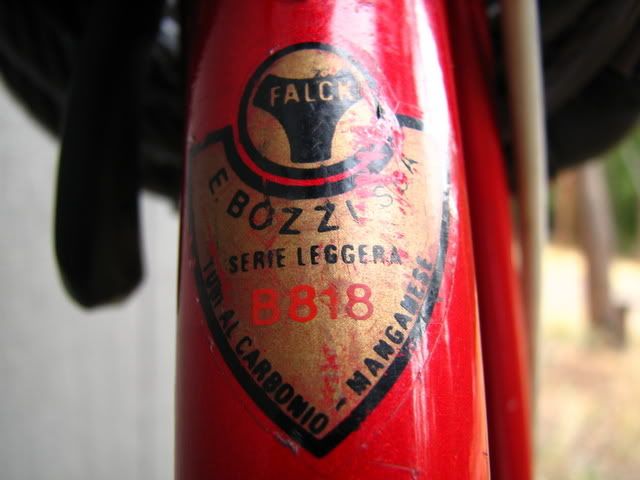

so... eben kamen meine Decals aus Ungarn....
Oberrohr, Unterrohr, Kettenstrebe, Headbadge (ausgeschnitten damit Schrift und Strahlen in Lackfarbe durchscheinen), Weltmeisterbandarolen mit dem Titanvogel und Falck Rohrsatzkleber
kein plan, für mich sah das wie ein tiefgestelltes großes D aus. hättste mal bei den entwürfen was gesagt :)

ist's nun ein D oder ein p? ich kann's auf den unscharfen Vorlagen nicht wirklich erkennen?
Mist, S.p.A. eigentlich, aber nat. SpA fuck...
Habs in meiner Datei korrigiert, dem Jungen in Ungarn geschrieben, damit er's für sich korrigieren kann... ;)
Ich hab ihm jetzt die geänderte Datei nochmal geschickt, so ist's ein klick die Ebene mit den gefüllten Sonnenstrahlen und dem Titanschriftzug des Headbadges sicht- und druckbar zu machen.
