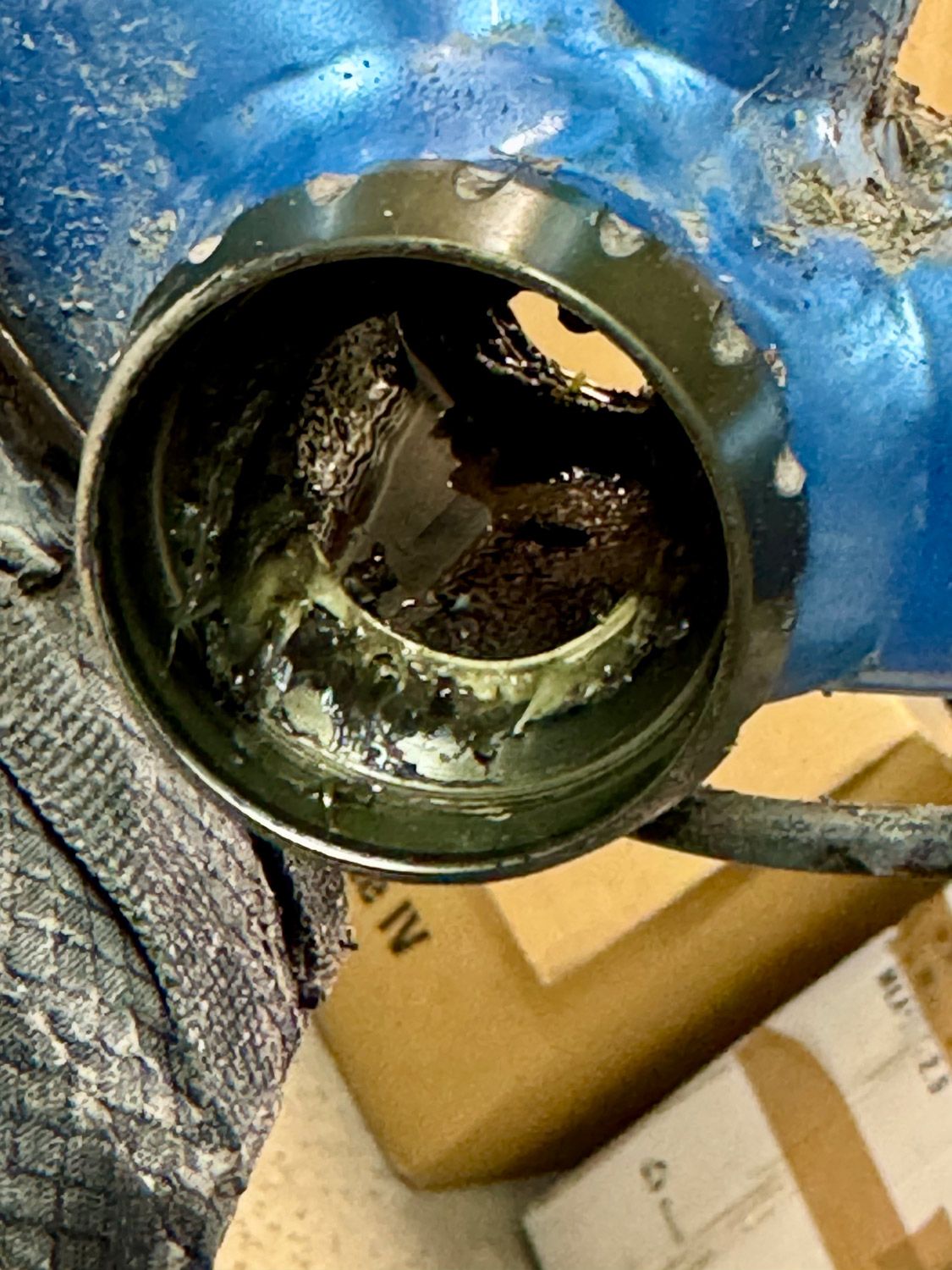

Nach dem ich auf einer Rolltreppe feststellen muss, dass reichlich in der Tretlagerhülste gesammeltes Wasser über meine Kettenstreben austrat, musste ich den jährlichen Check meines Chorus-Innenlagers einfach vorziehen. Natürlich haben auch die hier geschilderten Ekar-Innenlagerschäden ihr Übriges getan …
Resultat:
  • in der Rahmenhülse sammelt sich sandiges Wasser, dessen Ursprung ich noch nicht so ganz nachvollziehen kann ... Auf jeden Fall gar nicht gut.
  • Lager drehen nach nun 30000km absolut sauber, aber die Fettfüllung hat verständlicherweise etwas abgenommen
  • Kugelspacerring entnommen, Lager gespült, mit Fett gefüllt und mit gaaaaanz viel Geduld Kugelspacer wieder eingesetzt.
  • Dichtringe Innenseite inspiziert
  • Dichtlippen Außenseite zwischen Lager und Kurbel gesäubert und ebenfalls mit reichlich Fett versehen
Anbei auch ein Bild, wie die Kurbeln/Innenlager bei meinen feuchteren Wintereinsätzen teilweise auch schon mal aussehen.
Evtl. wundert Dich widerrum meine Verwunderung über die klägliche Laufleistung der Ekar-Lager nun nicht mehr. Super-Duper-Dichtring-Speziale hin oder her.
Zur Begrifflichkeit: Ein Hülse vermag ich da nicht zu erkennen - Du meinst sicher das Tretlagergehäuse.
Vielleicht wäre aber eben genau eine klassische Hülse zwischen den beiden Lagerschalen die Lösung deines Problems - der Rahmen scheint ja irgendwie anfällig dafür zu sein, als "Jauchegrube" zu fungieren.
Hast recht, das Gehäuse (Euphemismus für ein Stück Rohr mit Innengewinde) meinte ich.
Nun ja, die klassischen Hülsen würden ja so nicht passen, solange die auf der Welle schleifenden (weißen) Dichtungen an den Innen-Enden der Cups stecken. Und irgendwie traue ich den Dichtungen mehr zu, als einem Übergang Hülse/Lagercup.
Im Grunde ist dieser Innenlager nicht wirklich für den schlammigen Einsatz konzepiert (aber mit ein wenig Überblick geht es trotzdem), aber das ich auch noch einen Wasserfänger /Jauchegrube mit gutem Zeug zusammenbringe ist vermutlich persönliches Pech mit der Kombinatorik. :rolleyes:
Ich bin immer noch nicht darauf gekommen, wo das Wasser eindringt, zumal es immer sandig scheint, was ich zuvorderst Spritzwasser zuordnen würde. Ich fahre noch mit wechselnd zugeklebten Öffnungen, um der Sache mal auf den Grund zu gehen …
keine Ahnung wer das Rad aufgebaut hat, aber bei den protech Lagerschalen die bei der Ekar Kurbel verwendet werden ist eine geschlossene Hülse schon dabei. Diese dichtet auch beidseitig nochmals mit einem o-Ring ab. So verbaut wie bei dir muss man sich nicht wundern wenn die Lager relativ schnell verschlissen sind .
... So verbaut wie bei dir muss man sich nicht wundern wenn die Lager relativ schnell verschlissen sind .
Hängt halt vom Rahmen ab: Bei meinen beiden Crossern ist es ohne Hülse kein Problem, weil einfach niCX durch den Rahmen ins TL-Gehäuse reinsuppt.
Ja, stimmt. Danke für den Hinweis. habe hier noch eine Satz originale Lagerschalen, da ist eine Hülse dabei. Bei meinem Rad war aber auch keine verbaut, hätte ich wohl sehen müssen als ich die Lager getauscht habe. Allerdings war bei mir das Innere trocken und sauber, das schnelle Versagen der Lager würde ich nicht auf Schmutz oder Feuchtigkeit zurückführen. Wenn ich mal Zeit und Lust habe werde ich vielleicht die Hülse mal einsetzen, mal sehen ob das klappt..
Nochmals danke für den Hinweis und allzeit gute Fahrt.
Thomas
Naja, ich für meinen Teil wundere mich ja eher, warum die Lager (so verbaut) immer noch völlig schadlos sind?! :)
Außerdem sind die Lager von innen ja nicht gänzlich ohne Dichtung, sondern haben die in den Cups einrastenden Wellenschleifringe.
