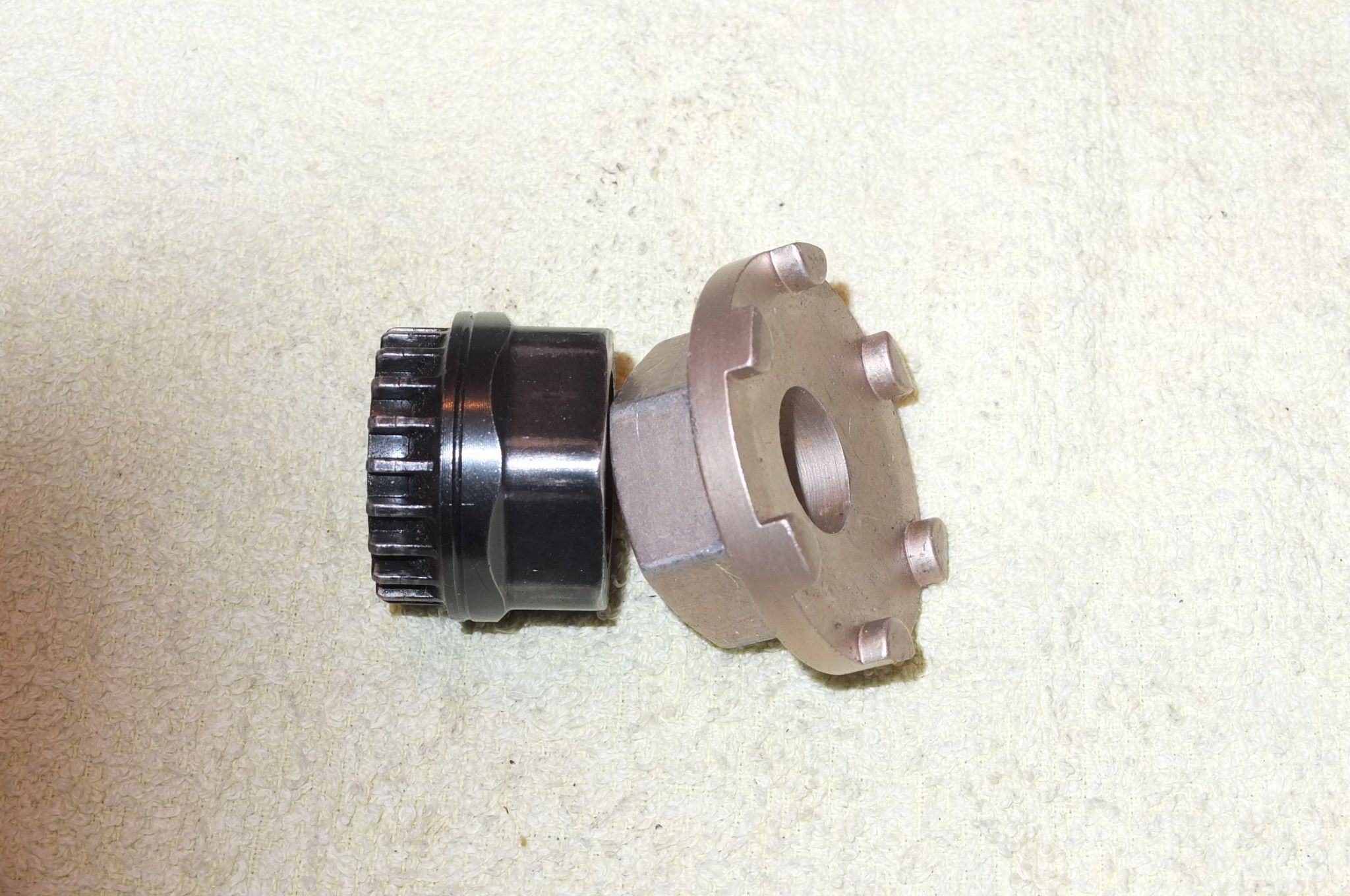

Kauf ein sogen. Patronenlager mit gleicher Wellenlänge ( von Vierkant zu Vierkant gemessen ) , das Gewinde ist 99,999 %
BSA ( wie bei allen asiatischen Rädern gebräuchlich ) .
Und das notwendige Tool dafür gleich mit ( Foto links das schwarze )
Solche sogen. Konuslager wie deins gibt es nicht mehr neu ( und auch gebraucht nur sehr teuer ) , die Patronenlager sind ein mind. gleichwertiger Ersatz ( Foto 2 )
