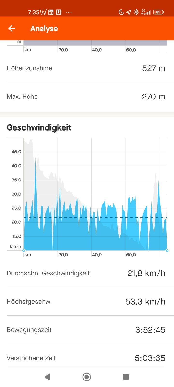

Update zum Interview:
Wir sind am Wochenende zusammen wieder eine längere Tour (80 km) an Glan und Nahe gefahren.
Am Ende war der Akku noch halbvoll und der Fahrer wieder komplett begeistert.
