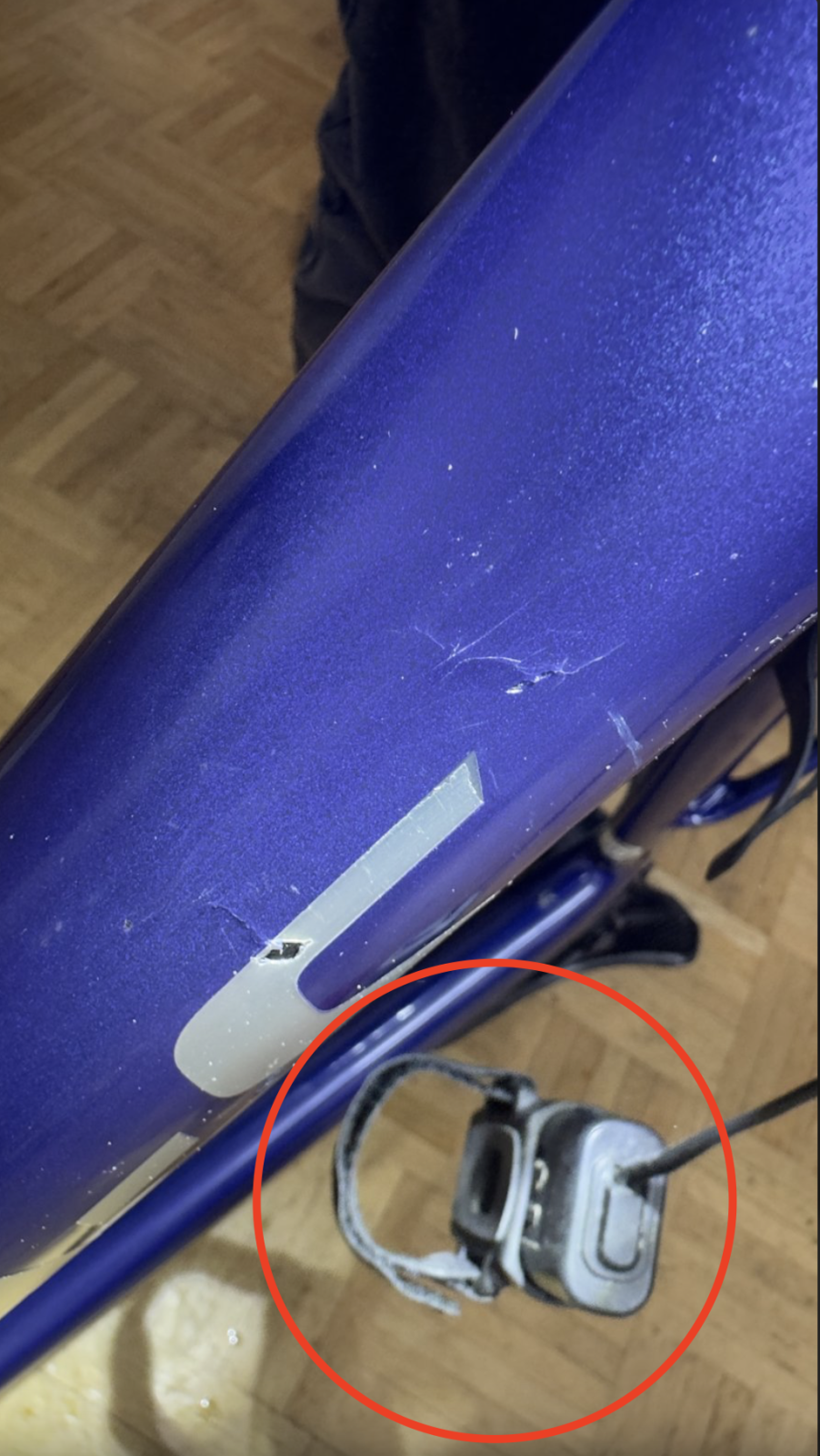

Ist das ein Riss?!
Das könnte leider tatsächlich eine Ursache sein :-/ Aber hattest du den Rahmen an dieser Stelle eingespannt?

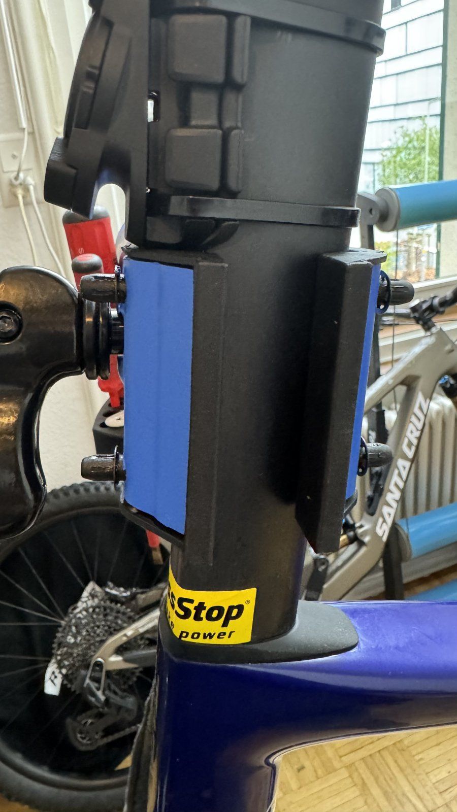

So doll, dass es nicht rutscht. Ist ein Parktool-Ständer mit gummiertem Griff
Hatten wir das nicht schon – also, dass der Rahmen oder zumindest das Unterrohr nicht direkt in der Klemmfaust war?
BTW. ist eine Klemmfaust eines Montageständers an so ziemlich jeder Stelle eines Carbonrahmens eine ausgesprochen wenig gute Idee. Zu unregelmäßig die Rohrdimesionen, zu punktuell die Druckspitzen und dazu noch der fette Hebel, also die so spielend einzuleitende Klemmkraft.
Die Sattelstütze ist da um geklemmt zu werden, die schwebt ja nicht auf wundersame Weise im Rahmen.
Ich tippe weiter auf Steinschlag und Putzunfall.
Eine Carbonreparatur repariert das für kleines Geld und dann steht da auch wieder S-Works.
Und die Risse durch Ziegelsteineinschlag? ;-)
Also das Schadensbild im Lack lässt anderes Vermuten. Es sind einfach zu weit reichende Rissbilder, für einen punktuellen Einfluss in Form eines Steinchens.

Also Carbon mitm Finger eindrücken können ist niemals ein gutes Zeichen...
Sorry - aber das ist einfach Unsinn. Alle Carbonrahmen lassen sich mit Fingerdruck, im Bereich Ober und Unterrohr, etwas eindrücken. Das ist bei den üblichen Wandstärke von ca. 0,7mm auch nicht weiter verwunderlich. Flächige Profile mehr, runde Profile weniger. Das ist je nach Lichteinfall sehr gut zu sehen.
Das kann man auch bei leichten Alurahmen beobachten.
Ich weiss nicht ob ich diese Nacht ruhig schlafen kann. Mich nimmt es so Wunder jetzt wirklich nur der Lack den Schaden hat oder auch die Carbonstruktur. Sollte ich das „S“ einfach mal weg schleifen? Wenn ja mit was?

Was ist denn das? Und wie fest war das um den Rahmen gespannt?

Für mich lässt dieses Bild keinen Zweifel oiffen. Das ist jein Steinschlag sondern da wirkte Gewalt auf das Unterrohr ein. Ich tippe darauf dass der Akku da zwischen dem oberen Schaden und dem unteren Lackabplatzer befestigt war und irgend jemand oder etwas auf den Akku geschlagen/gefallen hat/ist. Und die Schäden wären dann die obere und die untere Kante des Akkus, die bei der Verformung des Rohres den Lack geschrottet haben. Wenig Kraft war da nicht im Spiel.
