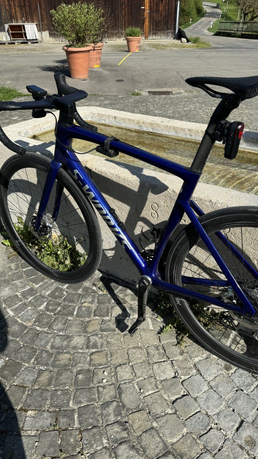

Ist das ein Riss?!
Sorry - aber das ist einfach Unsinn. Alle Carbonrahmen lassen sich mit Fingerdruck, im Bereich Ober und Unterrohr, etwas eindrücken. Das ist bei den üblichen Wandstärke von ca. 0,7mm auch nicht weiter verwunderlich. Flächige Profile mehr, runde Profile weniger. Das ist je nach Lichteinfall sehr gut zu sehen.
Das kann man auch bei leichten Alurahmen beobachten.
Also das ist mir wirklich neu :eek:
An meinem Rad kann ich definitiv nicht das Carbon eindrücken (ist aber auch kein ausgewiesener Leichtbau).. aber gut, wieder was gelernt.. danke für die Richtigstellung
Für mich lässt dieses Bild keinen Zweifel oiffen. Das ist jein Steinschlag sondern da wirkte Gewalt auf das Unterrohr ein. Ich tippe darauf dass der Akku da zwischen dem oberen Schaden und dem unteren Lackabplatzer befestigt war und irgend jemand oder etwas auf den Akku geschlagen/gefallen hat/ist. Und die Schäden wären dann die obere und die untere Kante des Akkus, die bei der Verformung des Rohres den Lack geschrottet haben. Wenig Kraft war da nicht im Spiel.
Sorry, aber ich weiss doch selber wo ich mein Akku montiert hatte.

Um das ganze abzuschliessen, ich warte noch die Antwort vom Verkäufer ab ob er noch irgendwelche spannende Beiträge hat, oder eventuell auch etwas weiss bzgl Transport/Sturz. Wie gesagt die Abplatzung beim S ist mir beim Abtrocknen passiert. Ob die kleinen Risse vorher schon da waren weiss ich nicht. Die habe ich erst beim näheren betrachten entdeckt.
Wie würdet ihr vorgehen um es auch möglichst kostengünstig zu halten. Aus einem Beitrag von euch nehme ich den Carbon Fachmann als die beste Option an.

Verdächtig erscheint mir bei den Bildern wirklich die Kombination mit dem zweiten Schadenspunkt, also in Schriftrichtung vor dem unteren Ende des “S“, und insbesondere dass die zusammen so ein ordentlich zueinander ausgerichtetes Paar ergeben. Das würde nach meiner Einschätzung sehr sehr gut zu einem Dachgepäckträger passen, also die Sorte Dachgepäckträger wo beide Laufräder drin bleiben. Da würde ich jeden Rahmen unter 2 kg in Gefahr sehen, egal ob Carbon, Alu oder Stahl. Also Hand aufs Herz, Dachträger, ja/nein?
Kann aber natürlich auch sein dass der Lack einfach nur extrem spröde ist und bei Steinschlag gleich in Modus “Spinnennetz-Bildschirmschoner am Smartphone“ schaltet...

Uiuiui. Ja ich bin echt gespannt, was mir der Vorbesitzer alles so erzählen kann. Ich habe ihm in meiner Nachricht klargemacht dass es sich um keine Vorwürfe geht, sondern um das wie der Schaden entstanden ist und wie es nun weitergeht bezüglich Reparatur.
Wie gesagt, mit dem Rennrad bin ich bisher noch nicht gereist. Start war immer bei mir Zuhause, Ende auch mein Zuhause. Keine Stürze oder sonst was. Kann mir gut vorstellen, dass wenn es wirklich durch Dachträger passiert ist, der Schaden nun durch mein Hochdruckreiniger vergrössert wurde und er vorher niemandem aufgefallen ist.
Wenn der TE ausschließt, dass es ihm passiert ist, er nicht geklemmt hat, nichts dagegen gefallen ist und er auch nicht beim Putzen unachtsam war (ich habe selbst beim MTB solche Kratzer beim schnell mal drüber wischen produziert) und auf den Fotos zu sehen ist, dass er den Rahmen ohne Kratzer übernommen hat, bleibt doch m.E. nichts anderes.

Blöd gefragt, was sollte ein Carbon-Fachmann für Autos da helfen? Klar, eine draufgängerische Macguyver-Reparatur bekommt der besser und vor allem billiger hin als Otto-Normalgaragenbastler, aber für die Einschätzung... Carbon ist im Automobilsektor doch eher dekorativ, bestenfalls noch Leichtbau ohne nennenswerte tragende Funktion, und alles was so viel wiegt wie ein Fahrradrahmen ist dabei immer noch Erfindungsfehler. Da wirst du bei Modell- und Bootsnauern bessere Aussicht auf passende Qualifikation haben.
Ich würde ebenfalls zu einem Carbon Fachmann gehen. Spezi kann da nichts machen. Das Schadensbild zeigt kein Fertigungsproblem = Garantie / Kulanz
Reparatur wird Dich grob 500 Euro bei einer Carbonschmiede kosten.
Andere Vermutung. Du hast doch Licht am Rad. Also fährst Du Nachts/Abends. Kann es sein, dass Du im Dunkeln etwas übersehen hast ? Allerdings hätte das einen Schlag gegeben denn Du eigentlich hättest hören müssen. Es sei denn Deine Ohren sind bedeckt (Kälte), Musik usw.
