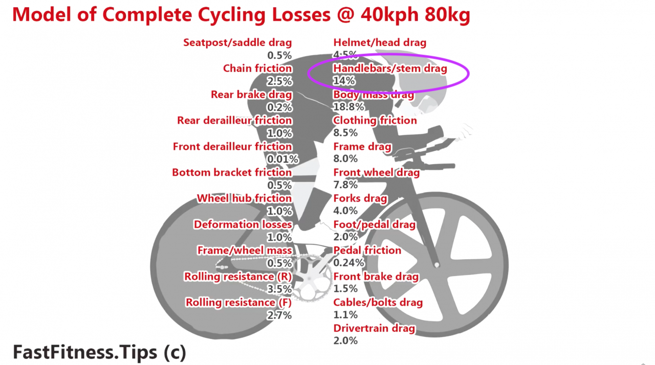

Und wer glaubt man braucht keine Aero-Lenker:
Schaut euch die Frontfläche des Lenker an und dann glaubt ihr das hat das doppelte Potentail von Vorderräder mit den wirbelnden Speichen und der größere Stirnfläche? Ich bin nicht überzeugt davon.
Zudem änder der Aerolenker nichts am drag im Bereich des Bogens/der Griffe (alos dem Bereich mit der ungünstigen Form). Einsparungen sind ja eher bei den mittigen 30 cm Rundrohr vs abgeflachtem Rohr. Da wird kein großer Brocken zu holen sein.

Gelten die Cycling Losses für das abgebildete TT oder sind die übertragbar auf ein RR?
Oha - der Rahmen macht mehr aus als das Vorderrad?! Und das Hinterrad ist so marginal, dass es nicht erwähnt wird? Allerdings hatte ich bei mir auch schon den Eindruck, dass mein Trispoke Hinterrad kaum schlechter als meine Scheibe ist, war allerdings davon ausgegangen, dass das daran liegt, dass das Trispoke nahe an einer Scheibe liegt (was dann auch das nervöse Fahrverhalten mit Trispoke vorne und hinten erklären würde, außerdem ist meine Scheibe ein Trispoke mit ab Werk mittels Carbonplatte verschlossenen Löchern). Was die Rohrformen anbelangt: ist das jeweils der Mittelwert aus Front- und Schräganströmung, oder nur von vorne?
