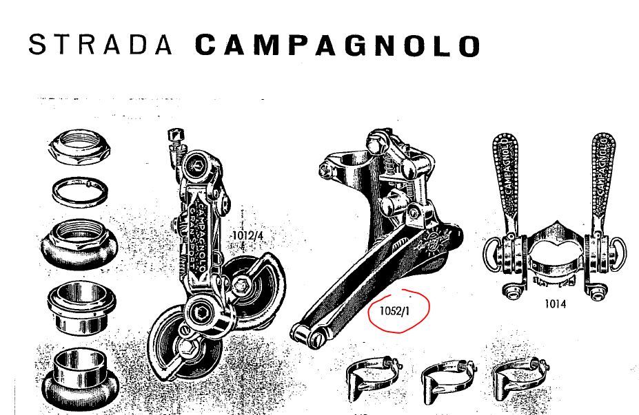

Wie bereits erwähnt war am Rahmen eine Campagnolo Schaltgruppe verbaut bestehend aus:
GS Schaltwerk
Record Umwerfer, mit Gegenhalter Loch ohne seitliche Öffnung
GS Hebel.
Ich fragte mich ob der Record Umwerfer mal nachgerüstet oder von Anfang an so verbaut wurde, parallel philosophiere ich in einer UH mit @fightfooter darüber.
Im 1958er Katalog bin ich nun über diese Abbildung gestolpert die genau diese Kombination wie oben erwähnt zeigt. Also scheint das noch die Erstausstattung sein. Das wollte ich euch nicht vorenthalten.

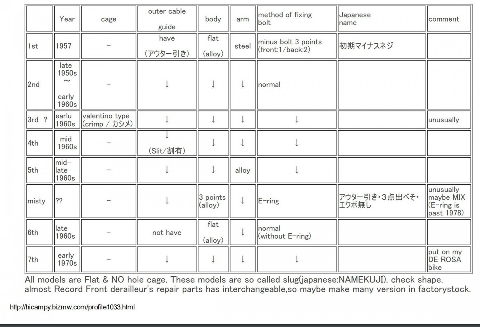

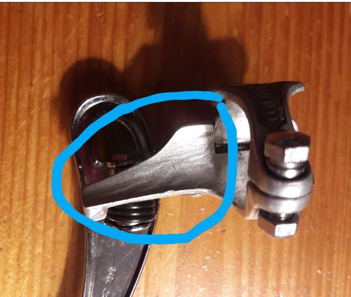

@knutson22 Wir haben mal vor Jahren die Unterschiede der ersten Record-Umwerfer diskutiert, also fernab der bekannten Merkmale wie langer Zuggegenhalter mit/ohne Schlitz. Hast du noch die Timeline vom Hiroshi? Irgendwie scheint leider seine Hi Campy-Homepage nicht mehr aktiv zu sein, kannste mal gucken? Danke!

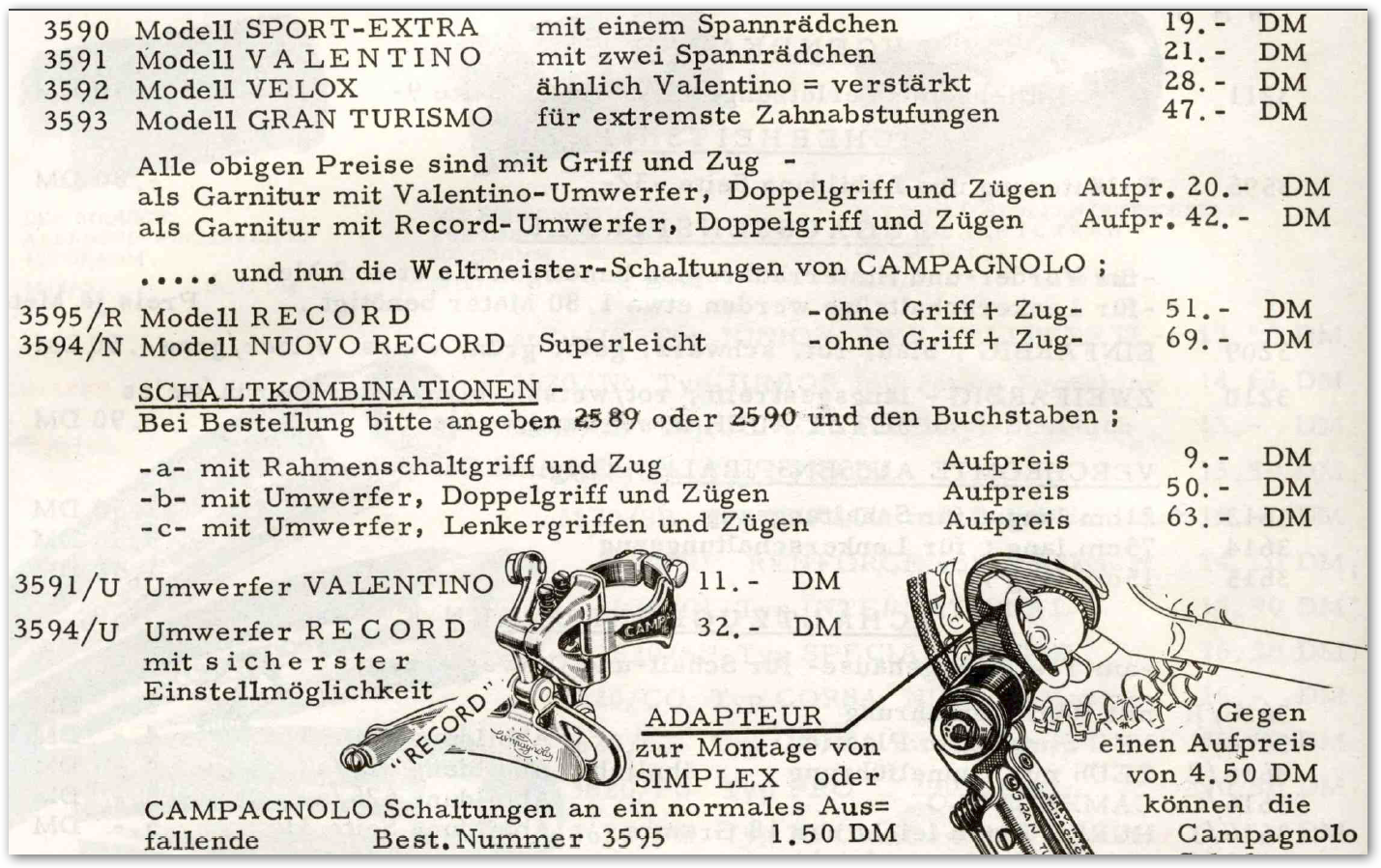

Das interessiert mich jetzt. War das so viel billiger?

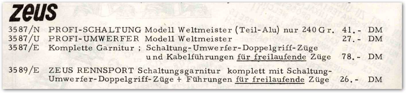

Die Zeus Schaltung 41 DM....Campa Schaltung 51 DM
Der Zeus Umwerfer 27 DM....Campa Umwerfer 32 DM
Die Zeus Komponenten waren in den frühen 70er etwas günstiger,
man hat sie aber nicht so häufig gesehen.
Campa war da total angesagt und weit verbreitet.
Die Zeus waren qualitativ nicht schlecht hatten es aber schwerer
auf dem Markt Fuss zufassen, von daher wurden sie bestimmt
auch günstiger angeboten.

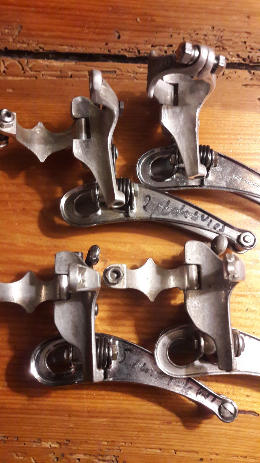

wenn ich den UW sehe kann ich mit meinen vergleichen,die ich nach serie beschriftet habe.
