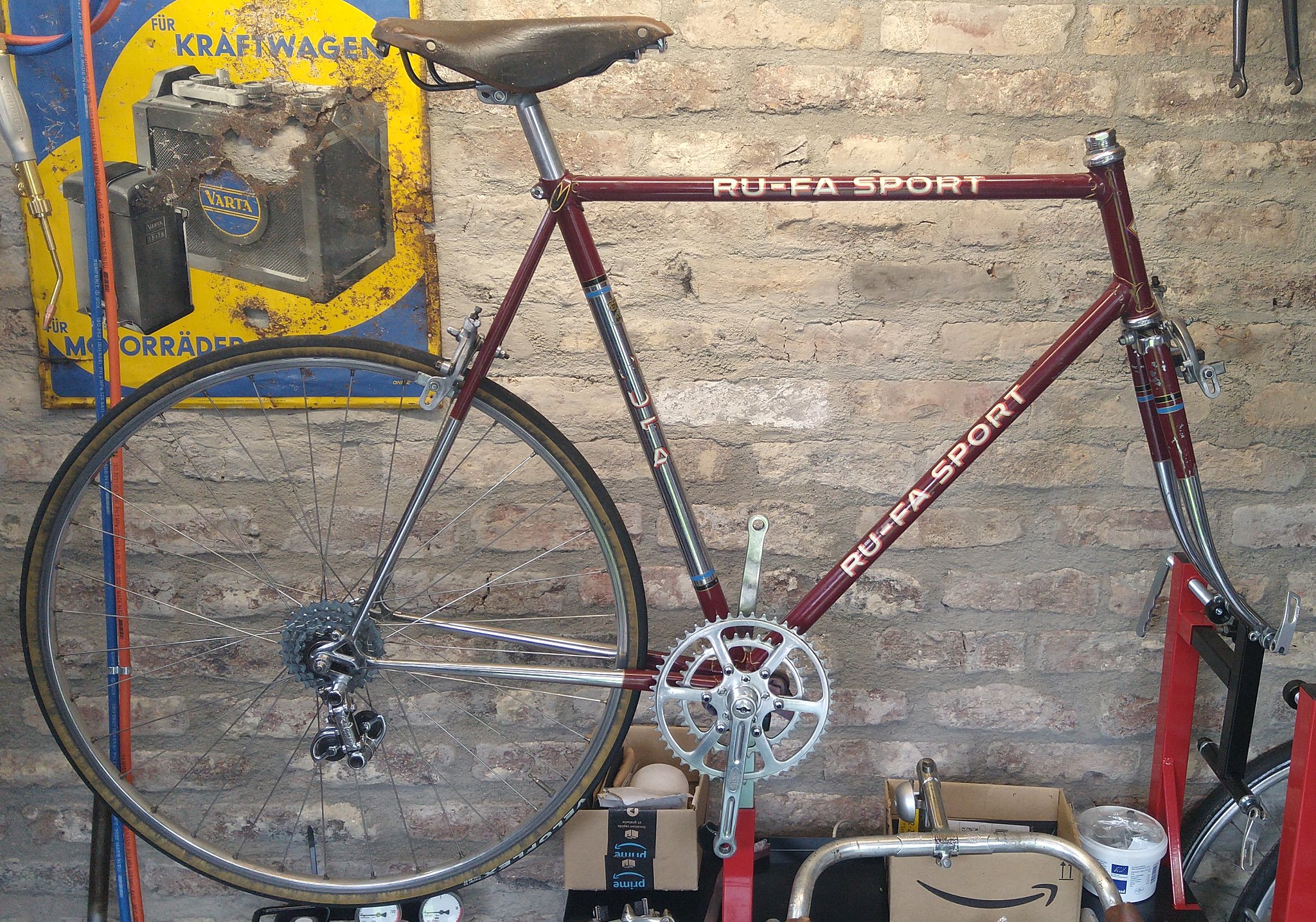

Der Rahmen ist von der letzten Kölner Börse.
Leider auch schon was her ....
Schaltung fürs Bergische Land optimiert, alte CLB Professional Bremsen sind schon dran.
Ich habe noch keine Ahnung, ob überhaupt bremsen. Hatte ich noch nie.
Aber ich wollte nicht schon wieder Dural Forge, die sind schon am Carré.
Räder leider vorerst nur Nuovo Gran Sport Naben. Mit MA2, die Alltagstauglichkeit läßt grüßen.
Titan / Maes - Kint auch schon da.
RH 60c-t, passt perfekt.
Für die Fertigstellung suche ich noch eine Campa Sitzrohrschelle für die Schaltzugumlenkung.
Am liebsten in der Ausführung mit Führung für Schaltwerk und Zuganschlag für einen Werfer mit Kabelstop.
Notfalls auch 2 mal Zugführung.
Eure zahlreichen angebote bitte per PN.
Ach ja - hinten Record Bronze.
