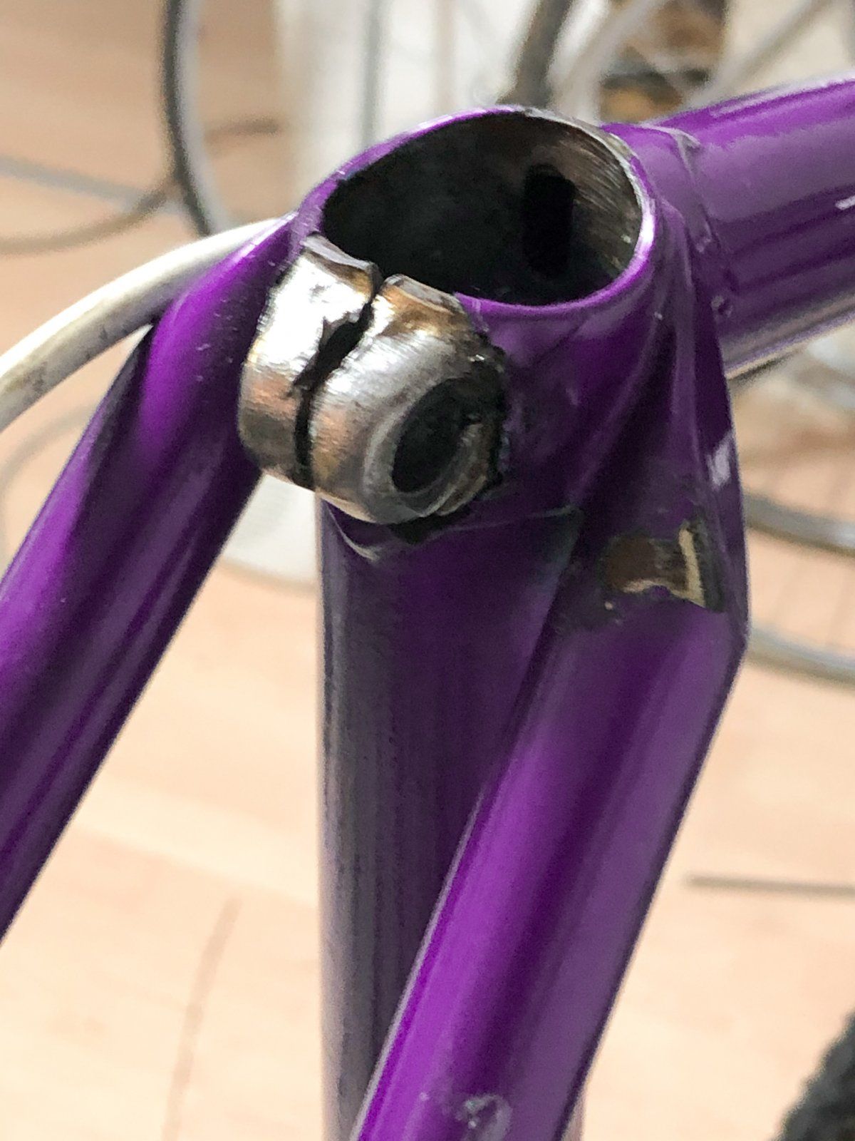

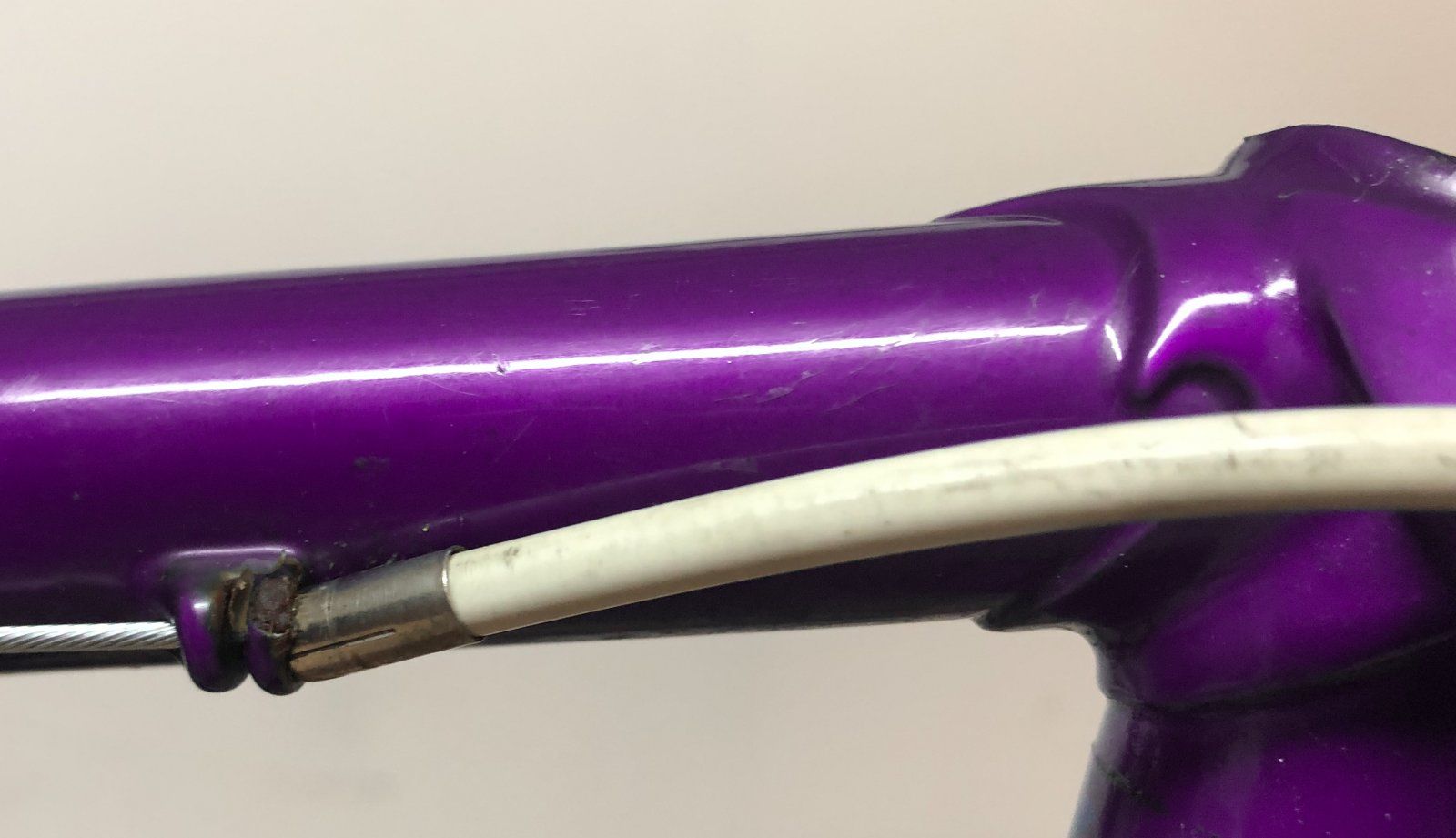

Hey zusammen! Ich hatte schon einmal vor längerer Zeit Fragen zu einem meiner Rahmen der sich dann durch Hinweise von Euch als Rickert Rahmen rausstellte und daraufhin im Rickert Faden weiter diskutiert wurde.
Nun ist mir wieder ein schöner Rahmen im Ruhrgebiet zugelaufen, laut Vorbesitzer hat er ihn ebenfalls im Pott gekauft aber mit dem Hinweis das es sich um einen Schlösser aus Köln handeln soll, für mich deutet aber sehr viel auf einen Rickert um 80 hin.
Vielleicht erkennt ihr ja aber etwas was die Kölner Vermutung untermauert und meine widerlegt oder anders rum.
Für mich spricht vieles für Rickert, Bremssteg, Muffen, keine Tretlager Nummer.
Was mich stutzig macht ist das die Ausfallenden nicht Campa gemarkt sind, dies kann aber auch durch das Sandstrahlen und Pulvern des Vorbesitzers verschwunden sein.
Dieser hat auch die Fixierung für die Sattelstütze mit einer Schraube zusammen gebogen so das ich im Moment den Sattelstützen Durchmesser nur erahnen kann.
Ein Foto vom kompletten Rahmen möchte ich vor Neuaufbau noch nicht zeigen.
Zu guter letzt möchte ich noch erwähnt haben das ich kein Interesse habe den Rahmen zu verkaufen, wäre aber trotzdem dankbar über Infos um welchen Rahmenbauer es sich handeln könnte.
Und nun Feuer Frei 🙂
Gruß
Was mich ratlos macht ist die Kombi aus dem Bremssteh, den ich eher aus den späten 60ern kenne mit der Schaltzugführung unter dem Tretlager. Ebenso ungewöhnlich finde ich das eher moderne Feature von Schaltzuganschlägen am UR (anstelle von Sockeln oder nix) und deren relativ altmodische Ausführung.
Vielleicht sieht man ja was, wenn der Lack runter ist (nachträglich modernisiert oder so) ...?!

@skandsen @fightfooter Genau das hatte mich anfangs vermuten lassen das er aus Anfang der 80er ist, aber wenn man es umdreht macht es eigentlich mehr Sinn, Bremssteg ehr 70er, Muffen Prugnut laut Internet und Marc (nochmal danke für den tip) 70er, wenn ich dann noch überlege das in den 70ern die Schalthebel ja mit Schelle am Unterrohr und die Zugführung mit einer Schelle am Sattelrohr befestigt war würde man davon heute natürlich nichts mehr erkennen können und es wäre so das einfachste gewesen den Rahmen in Vermutlich Anfang der 80er zu modernisieren.
Ausserdem hat der Rahmen am Hinterbau diese kleine ähhhhh ich nen sie mal Schraube um die Kette beim Wechsel ablegen zu können, das deutet doch auch wieder auf 80er oder? Die kann natürlich ebenfalls mit den Zugführungen angebracht worden sein...🤔
Ich hab noch einmal ein paar Fotos angehängt, auf dem letzten Bild kann man dann erkennen wie dick die Pulver Schicht ist. In den Bohrungen der Flaschenhalterung hab ich übrigens rausgefunden das der Rahmen mal ein kräftiges Blau hatte.
Darüber hinaus hatte ich Kontakt zu Schlösser Köln und habe ihm Bilder vom Rahmen geschickt, er sagt ganz klar: der ist nicht von mir ich hatte keine Ösen an den Ausfallern! Also ist diese Theorie schon einmal hinüber...obwohl hier ja auch oft erwähnt wird das Schlösser zugekauft hat.
Die Fragezeichen werden immer größer 😂🙈

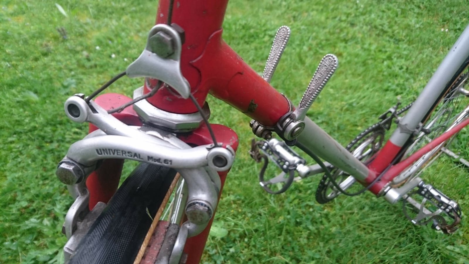

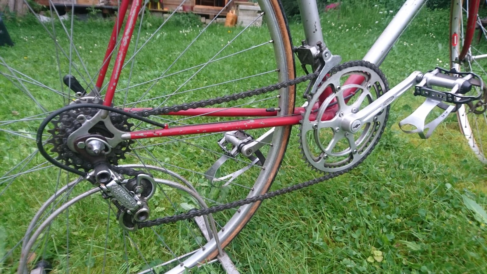

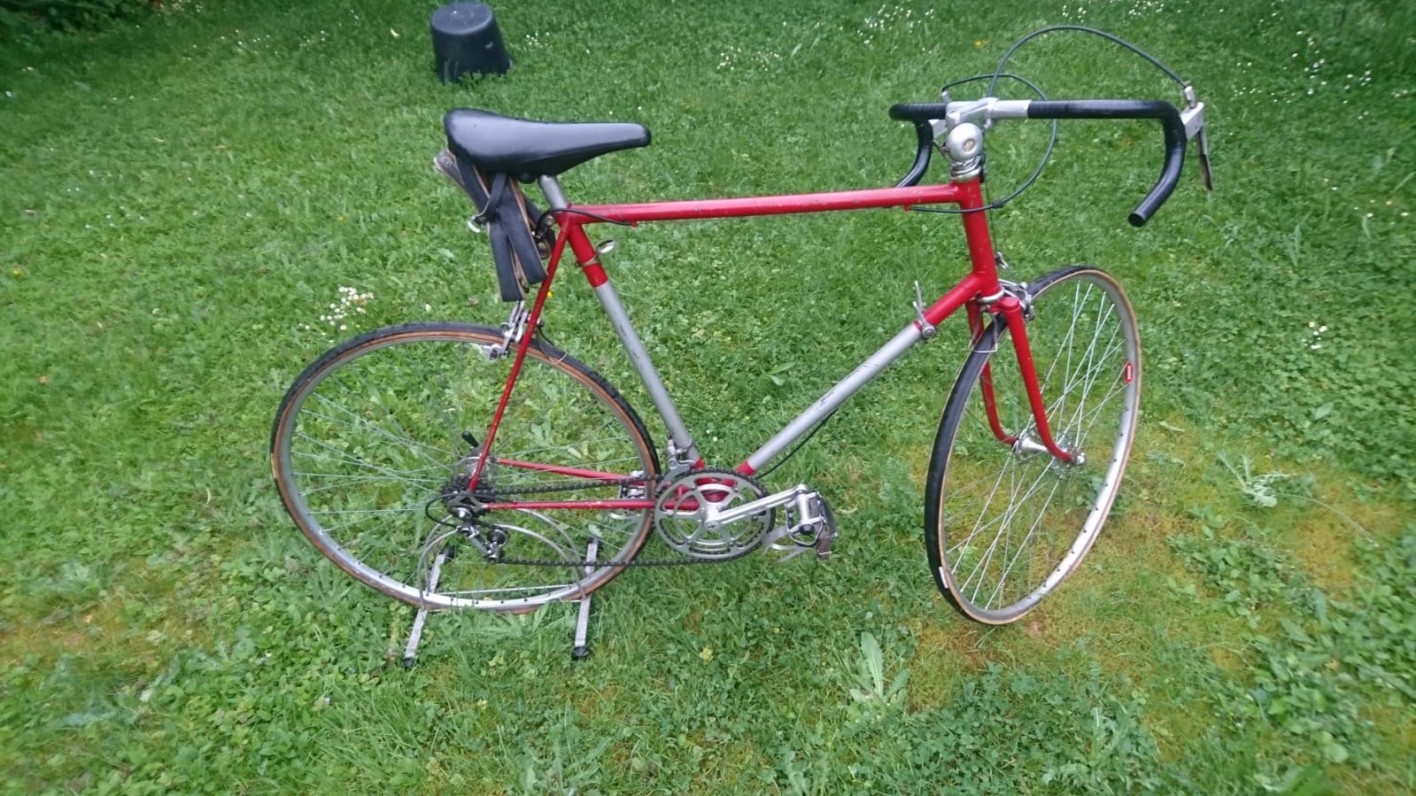

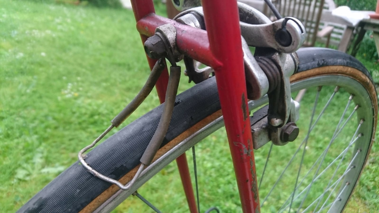

Ahoj!

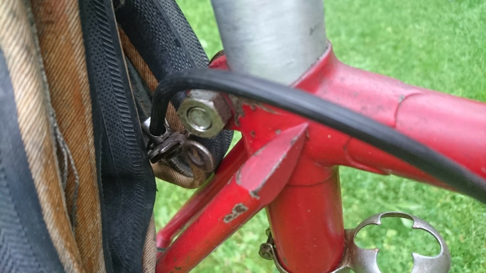

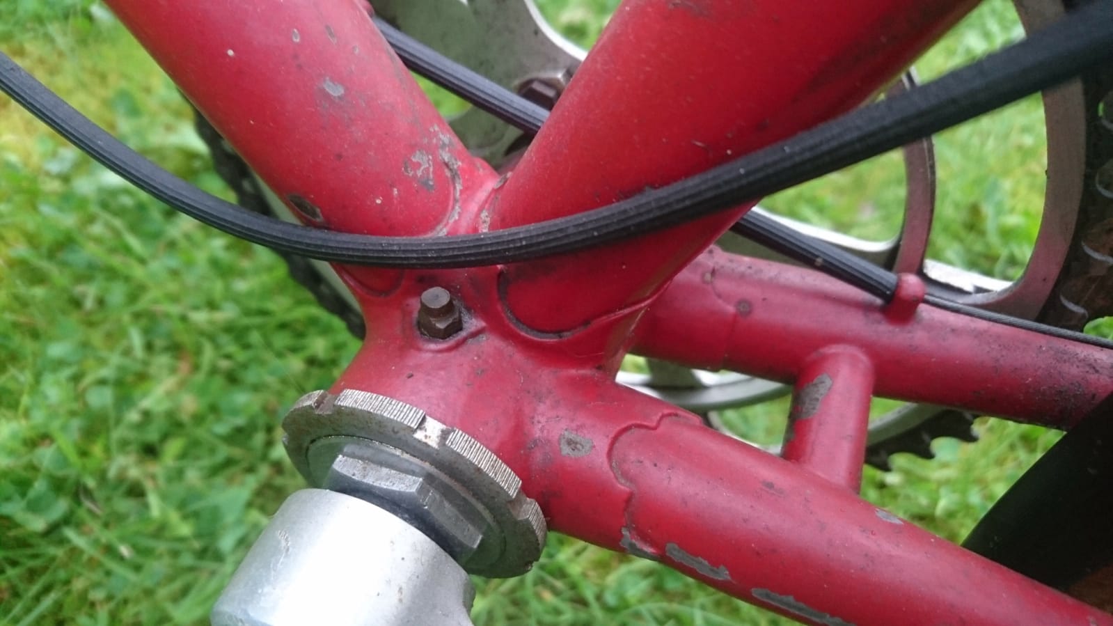

Da diese rote Rennmaschine in Köln gesichert wurde, besteht ja auch die Möglichkeit, das es von einem Kölner Rahmenbauer stammt.
Das Baujahr schätze ich auf 1950er, wobei die verbauten Teile eher frühe 1960er sagen. Wobei auch ein früheres Baujahr mit Überarbeitung in den 60s gut möglich ist, da damals durchaus üblich.
Ein Rahmenbauer der Alten Schule. Die Verarbeitung erscheint mir sehr ordentlich und ich denke @roykoeln kann das bestätigen. Außerdem alle nötigen anlötender zur Zugführung, flache hübsche Muffen und dazu die sehr charakteristischen Enden der Sitzstreben. Ach ja, einen schönen Doppelplattenkopf hat’s noch, als auch die nicht uninteressanten Ausfallenden.
... wer sich über die ordentlichen Bilder wundert... nein, habe keine neue Kanera, die hat Roy gemacht 😬
@Anma1975 hat noch etwas genauer untersucht: die Ausfallenden sind nicht Verchromt, sondern vernickelt.
Tretlage ist 68 breit. Sattelstütze 27-27.2 (was dünnes Geröhr vermuten lässt)
Ich hatte noch auf Gold Rad getippt, aber da passen die Löcher im Steuerrohr nicht.
Wer waren denn die ureingesessenen Rahmenbauer der Vorkriegszeit in Kölln?
Außerdem liegt bei mir kein Schnee mehr!
Und viel zu eben ist das auch 😄
Da gehe ich mit....ein wirklich edles Teilchen, am besten gefällte mir die weit runter
geschliffene Sattelrohrmuffe. Das sieht man in der Zeit nicht so häufig.
Die Strebenanlegung ist auch nicht ohne....Glückwunsch.
Aber was bringt dich zu der Vermutung, das es ein Kölner Rahmenbauer sei?
Ich habe es in der Kölner Gegend gefangen und da in Köln einige Namenhafte Rahmenbauer zu Werke waren, dachte ich, ich bohre mal direkt an der dünsten stelle.

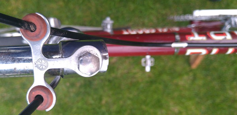

also spätestens die Sattelstrebenanlegung und die "Anbringung" des Bremsstegs sollten doch recht individuell und zuordbar sein - habe ich so allerdings noch nicht gesehen.
ich habe ja in der uh auch schon tigra gemutmaßt, aber das strebenende an der sattelmuffe ist doch etwas anders.
vielleicht fällt ja jemandem etwas dazu ein.

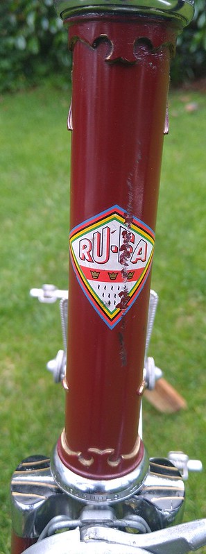

ich meine auch, es gab mal eine liste mit den abständen der bohrungen für die steuerrohrplaketten und den jeweiligen herstellern.
don camillo, du fehlst hier gerade!
Abstand der Löcher ist 70mm ... besagte Liste zum nachschlagen ist das Lexikon deutscher Fahrradmarken von Frank Paperitz. Hat mein Kumpel, als auch Frank ein Bekannter ist... an der Stelle forsche ich immer zuerst, bzw kann schnell nachfragen

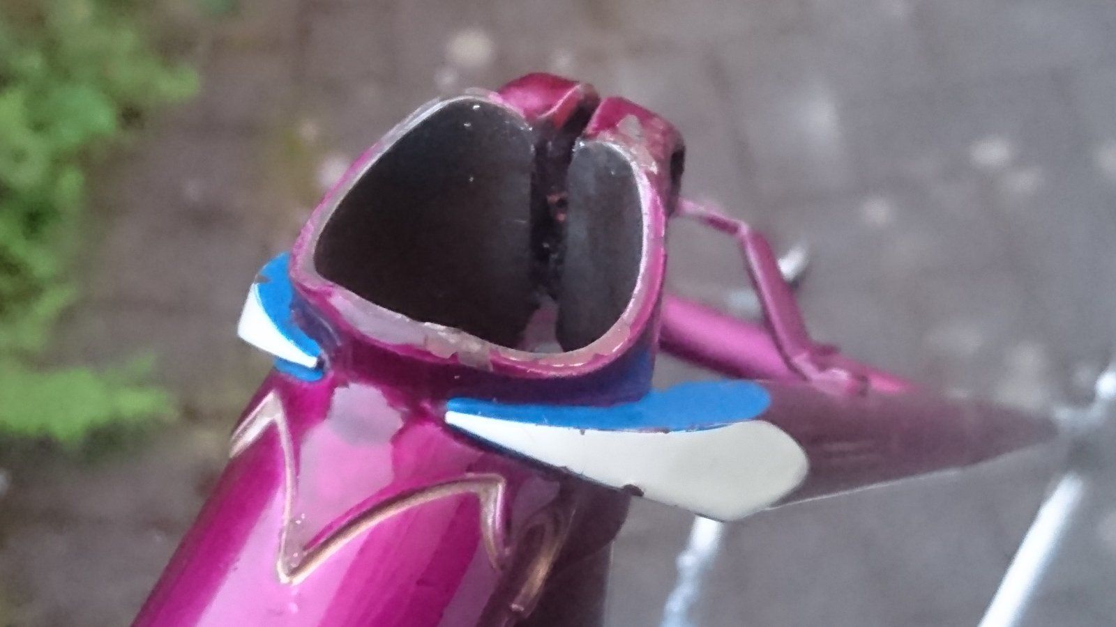

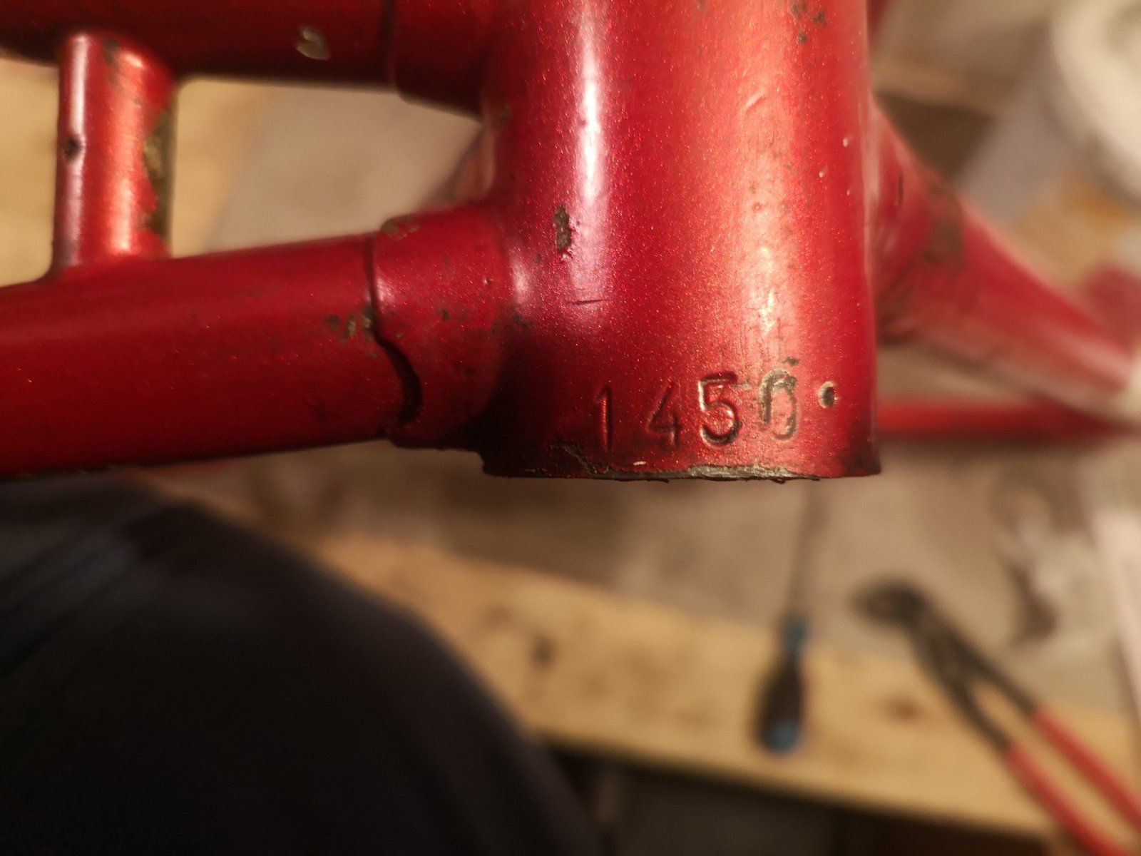

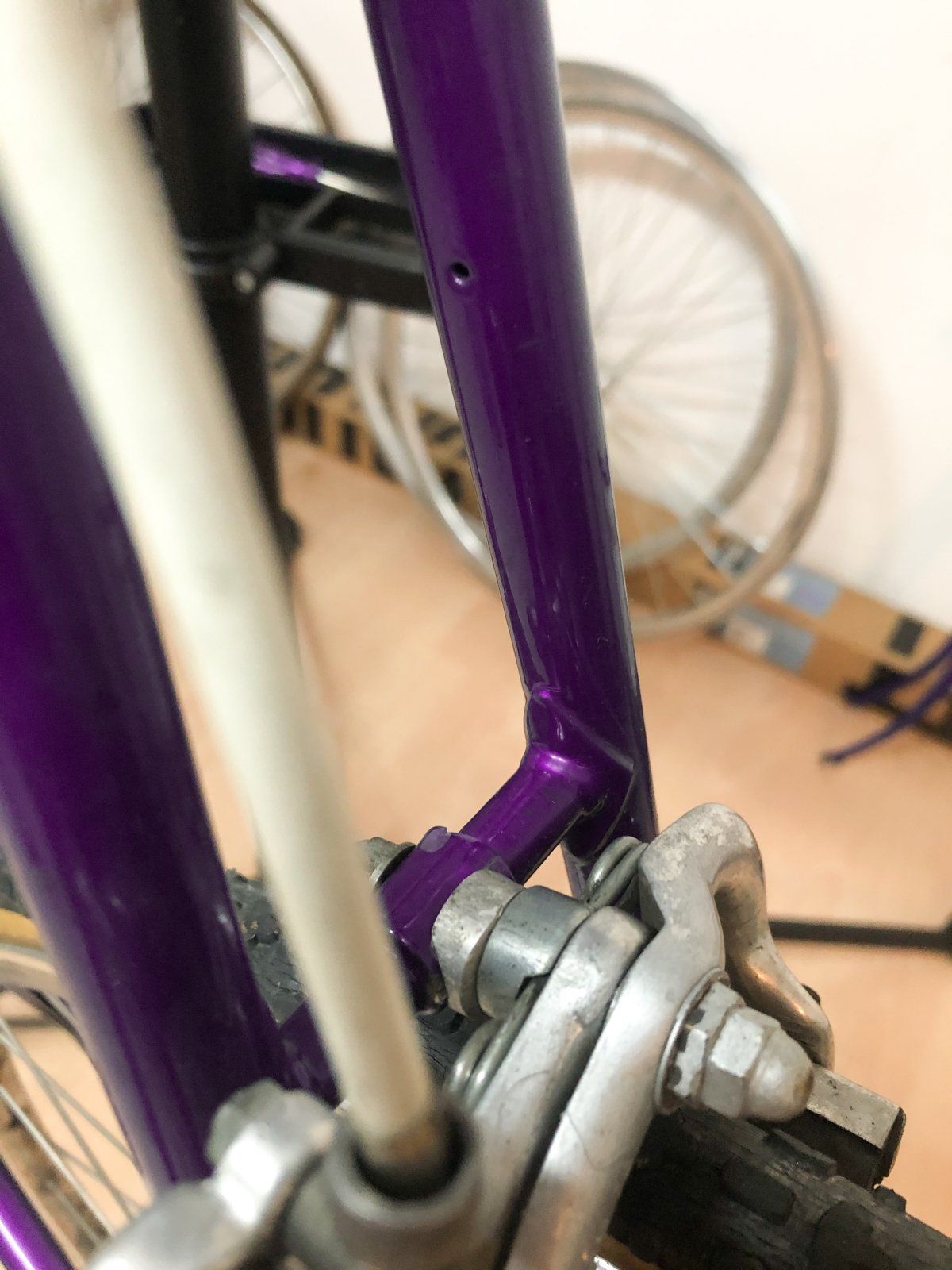

Bei dem Rahmen dachte ich erst, den kantigen Strebenabschluss und den Bremssteg gefunden zu haben,
scheint aber nur Farbe oben zu sein und nicht so ausgefeilt unten:
8c001e69-4dc6-472a-909d-0a9d906aab0d-jpeg.953749
Solche Strebenenden habe ich noch nie gesehen.
Das ist mehr Arbeit, als "nur" ein Deckelchen drauf zu machen.
