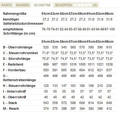

Hallo zusammen,
ich würde mich gerne hier auch mal einklinken weil ich demnächst mein erstes RR bestellen möchte, aber mir leider das Verständnis für die Zusammenhänge im Bezug auf die Geo fehlt. Hier sind ja einige Experten unterwegs die mir villeicht helfen können:
The Competitive Fit (cm)
Seat tube range c-c: 55.7 - 56.2
Seat tube range c-t: 57.4 - 57.9
Top tube length: 54.8 - 55.2
Stem Length: 10.9 - 11.5
BB-Saddle Position: 84.3 - 86.3
Saddle-Handlebar: 51.6 - 52.2
Saddle Setback: 3.5 - 3.9
Measurements
Inseam: 86
Trunk: 64
Forearm: 34
Arm: 60
Thigh: 62
Lower Leg: 62
Sternal Notch: 149
Total Body Height: 181
Folgendes Rad würde ich gerne bestellen: (ohne jetzt wieder einen Glaubenskrieg zu beginnen...)
Rose PRO-RS 3500 50/34 (Geo angehängt)
Nach meinen div. Recherchen sollte die richtige Rahmenhöhe 57cm sein.
Standardmäßig gibt Rose dafür einen 100mm Vorbau an. Oben das Ergebnis sagt eher 110mm?
Und als Spacer hab ich mir 20mm vorgestellt. Aber ohne dass ich das jetzt fundiert begründen könnte.
Anhand der vielen Zahlen kann ich eben nicht einschätzen ob die 100mm Vorbau und 20mm Spacer OK sind.
Vorbau nach oben oder gerade?
Das Rad sollte mir anfangs eine gemäßigte/bequemere nicht zu gestreckte Sitzposition bieten.
Im Idealfall mit Potential nach unten (Sitzposition).
Kann das mit dem Rad in RH57 funktionieren?
Danke für die Hilfe....
Leider kann ich nicht mal schnell zum Probesitzen weil >600km ein Weg bis zum Erwin...
Möchtest Du vielleicht was sagen?
Im Übrigen: wenn Deine Maße stimmen sollten, ist der 57er zu lang im Oberrohr.

54er bis 55er Oberrohr, 90 bis 110 mm Vorbau. Steuerrohr am besten über 170 mm bei (semi)integrierten Steuersatzvarianten.
