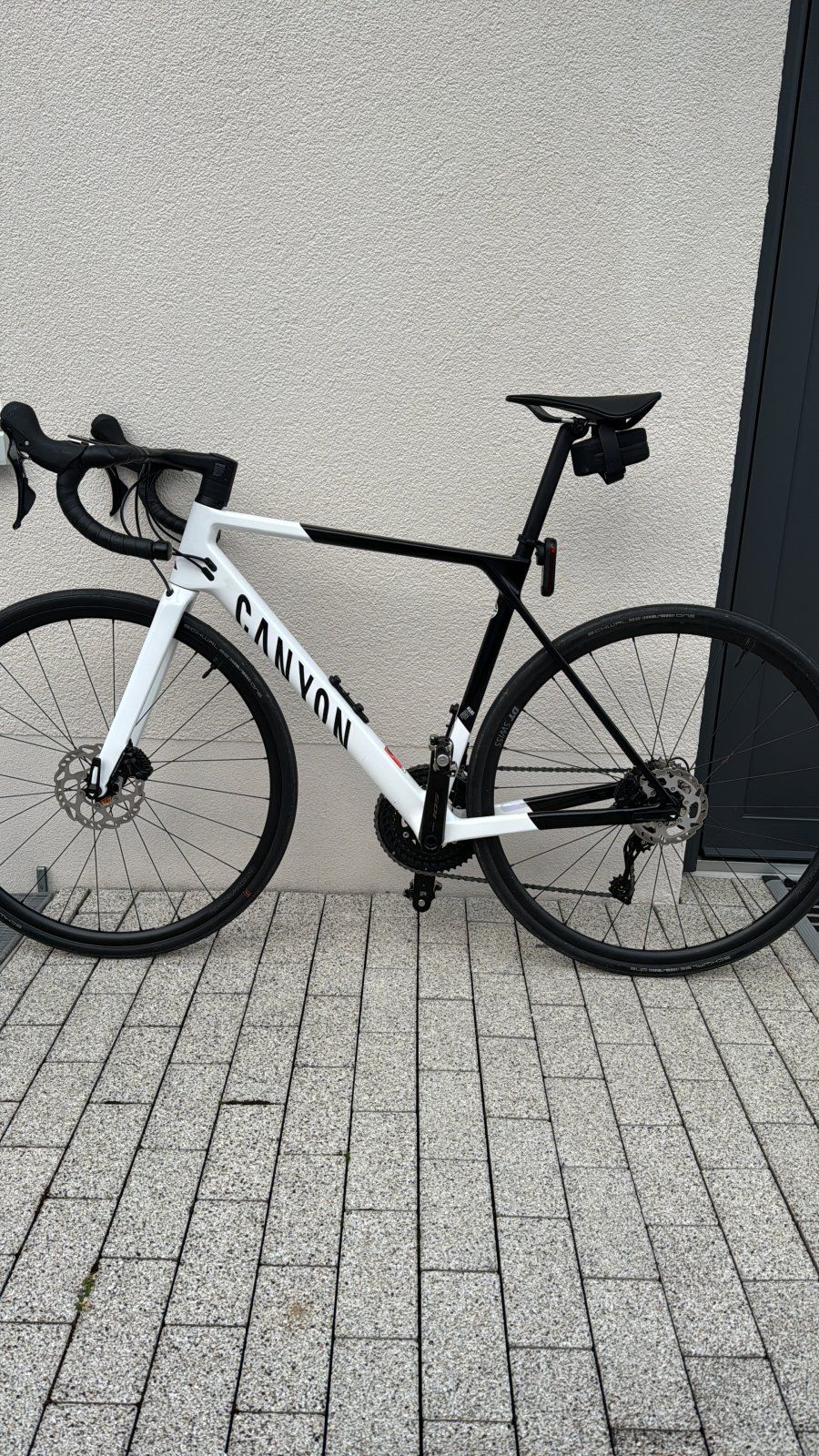

um mal wieder zur sitzposition zu kommen. Bin jetzt bei ca bei ca 765 was ca 4 cm unter dem Bereich vom fitter ist. Habe ebenso den Sattel wieder nach vorne getan.
Nach 20 km testfahrt
Unterer Rücken zwickt noch leicht. Später und weniger stark als Sonntag aber noch minimal. (Am Sonntag bereits nach 8-9 km)
Bei den 765 mm handelt es sich um den obersten Bereich was Canyon aufgrund meiner Innenbeinlänge empfiehlt. Es fühlt sich zwar gut an (was treten etc) betrifft aber evtl. Muss ich nochmal runter.
Den Sattel vorschieben hat schon mal was gebracht. Ich hab nicht ständig das Gefühl meine sitzposition korrigieren zu müssen d.h nach hinten rutschen zu müssen.
So sieht das ganze aktuell aus mit der Überhöhung

ich hab die innenbeinlänge mehrmals, auch in den letzten Tagen, nachgemessen. Ich komme auf gute 86,5-87 cm. Canyon empfiehlt 775-765mm. Die 0,885 ist bei so 765mm. Wie der Fitter auf 809 kam keine Ahnung. Gemessen hat er Innenbein nie. Er hat mich eben auch erst intuitiv auf die 750 mm oder so gesessen, aber dann 5x erhöht weil die Werte im Computer Gelb und nicht grün waren. (die wurden dann auch nicht grün, trotzdem ließ er bei 809 mm).
Man sieht ja ganz gut wie Spitz mein Fuß ist & ich hatte auch das Gefühl im Nachgang, dass ich meinen fuß nahezu komplett strecken muss um eine Kurbelumdrehung machen zu können. Deshalb war mir schnell klar, dass das viel zu hoch sein muss.

Also beim fitter war die Hüfte scheinbar stabil. Ist sie aktuell auch und durch den vorgeschobenen Sattel bleib ich jetzt auch sitzen und muss nicht ständig nach hinten rutschen.
Wie hat der Computer seine Farben ermittelt? Kamera auf den Rollentrainer und dann die Bilderkennung Bilder erleben lassen? Dann war da wahrscheinlich irgend ein ungünstiger Schatten in der Kleidung oder so der das ganze auf die schiefe Bahn gebracht hat. Zweitmeinung vom WM-Orakel-Tintenfisch holen ;)
Ich bekam auf einer Seite 4-5 Sensoren oder so auf die Haut und auf die Hose geklebt. Aber wie bereits gesagt fiel dem fitter auf, dass der Sattel zu niedrig von mir war. Wusste ich auch. Er machte erst eine Bestandsaufnahme mit meiner Höhe und dann mit den 750 mm ca. Da die Werte weiterhin gelb waren hat er immer weiter hochgestellt, Sattel geneigt, nach hinten gestellt bis er sagte „ja mehr kann ich jetzt nicht mehr machen du brauchst eigentlich einen kürzeren vorbau“
So lief das Ganze ungefähr ab. Er holte dann noch so ein Seil mit einem Pendel oder so vor, hielt es an mein Knie und sagte das Knie passt auch. Fitting hat auch nur 1h gedauert statt den angegebenen 2-3h auf der Website.
Selbst wenn ich mit Rahmengrösse L hingegangen wäre (was mir zu groß gewesen wäre) hätte er wsl trotzdem den Sattel proportional zu hoch eingestellt. Ein Kollege kennt ja einen Kumpel der auch dort war und auch der musste wieder zurückkorrigieren. Zwar nicht ganz so krass wie ich.
Hab mich aber jetzt mehr in dieses Thema eingelesen und weiß jetzt mehr als davor. Im ersten Moment vor Ort bist natürlich aufgeregt etc. Kannst das bike auch nicht extrem testen (wir machten 6-7 Durchgänge wo ich jeweils 2-3 sek treten musste bis die Ergebnisse kamen) dann denkst halt erstmal „der wird schon Ahnung haben und das wird schon so stimmen was er sagt“ aber allein dass meine Fußspitze nach unten gezeigt hat war schon ein Indiz das zu hoch war. Würde die sattelstütze 3-4 cm höher gewesen sein, hätte er auch das eingestellt (er hat auch zu mir gesagt er müsste nochmal 1-2 cm erhöhen zusätzlich zu den 809 mm, aber da war ja das Ende erreicht)
