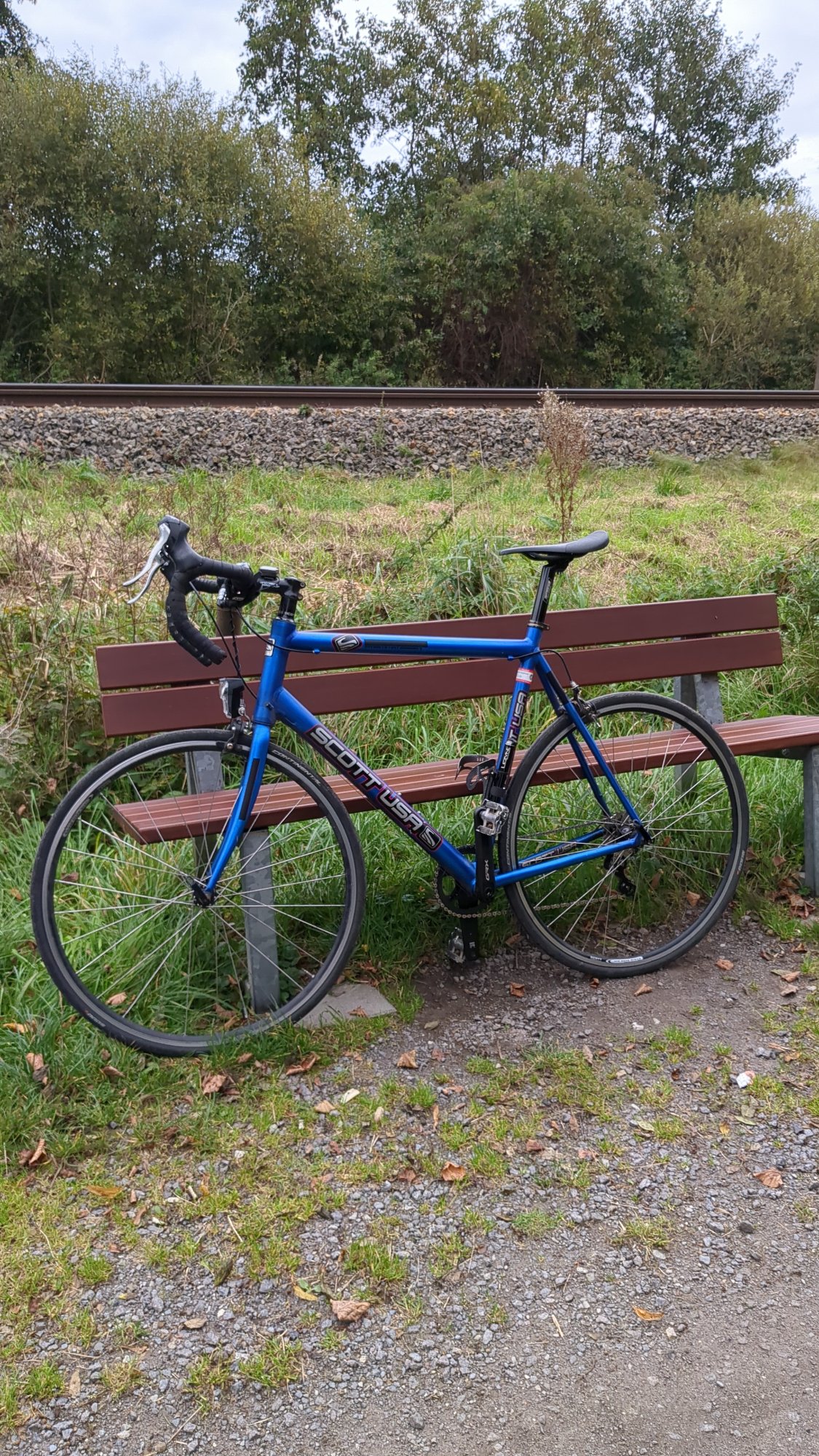

Moin liebes Rennrad Forum. Bin neu hier und verzweifelt auf der Suche nach einer neuen Gabel für mein Scott Rennrad Baujahr 2001 bis 03. Im Focus steht eine Montage von Ortlieb Seitentaschen für meine bevorzugte Tour im Sommer. Momentan ist die Original Gabel mit Schnellspanner und Felgenbremse verbaut. Da ich demnächst auch neue Laufräder verbauen möchte, bin ich flexibel was Achse und Bremstechnik angeht. Eine Bohrung für Felgenbremsen wäre von Vorteil, damit ich dort mein Licht weiter Montieren kann. Leider habe ich bisher nur Gravelbike Gabeln gefunden, diese sind leider für breite Reifen gedacht und würden beim Rennrad nicht gut aussehen.
Weitere Daten vom Bike:
Scott USA AFD Expert.
Noch originale Laufräder mit Felgenbremsen.
Tune Carbonsattel mit einfacher Alusattelstütze.
GRX 810 Kurbel mit 40er Blatt.
Hinten Shimano 105 SS Schaltwerk 10fach als 8fach montiert mit einer 30-11 Kassette.
Standart Lenker mit 8 Fach Sti Shimano Sora.

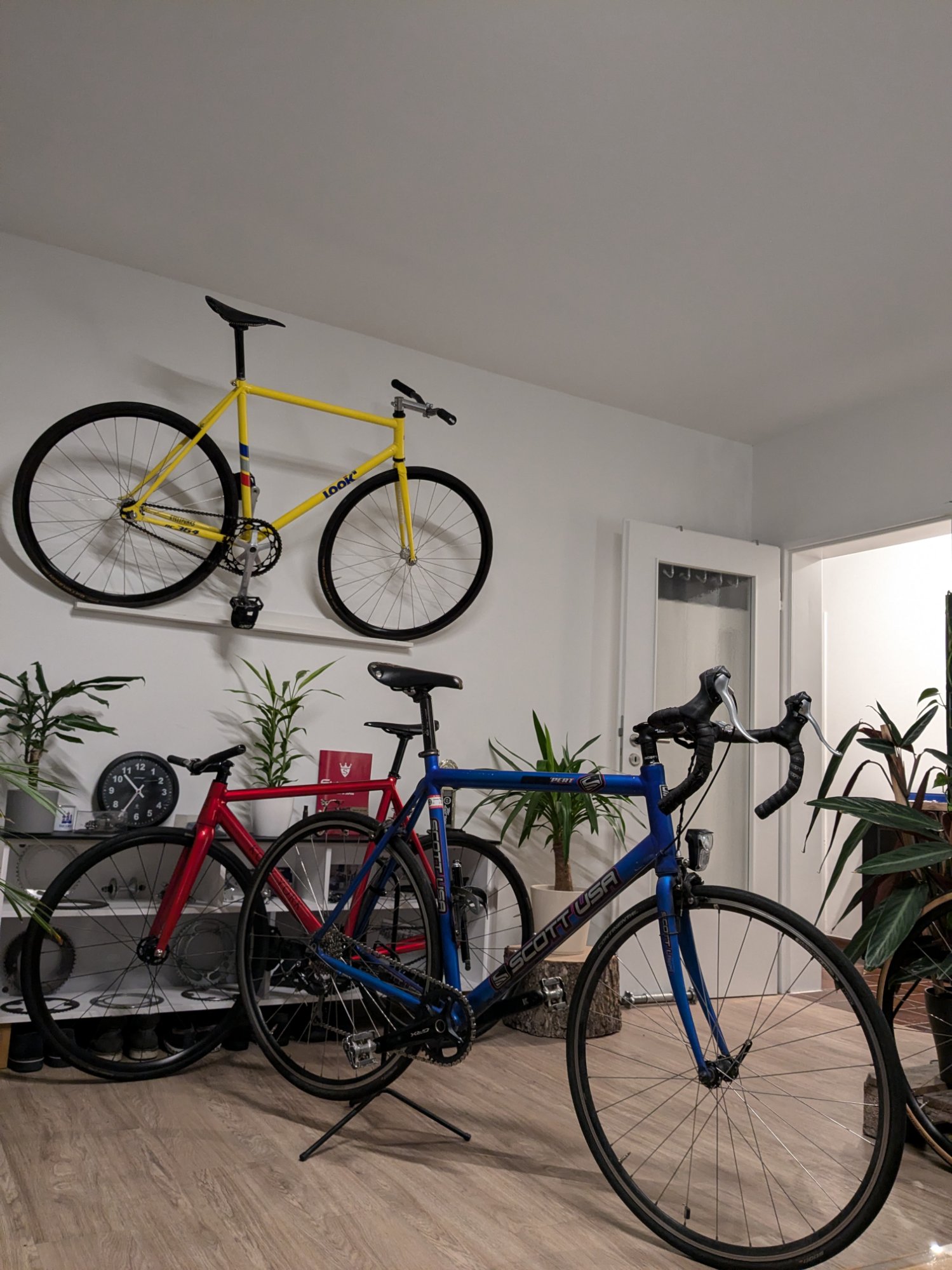

Mein Motto ist oft "weniger ist mehr", deswegen kommt auch kein zweites Rad in Betracht. Möchte mit dem Renner normale Runden drehen und bei Bedarf die Taschen mit Hilfe von Ösen leicht an oder abbauen. Die anderen Fahrräder sind nicht von mir, das Foto ist bei einem Freund entstanden der mir beim Umbau des Antriebes geholfen hat. Es ging von alter 3x8 Sora mit 4-Kannttretlager zu 1x8 Hallowteck II
