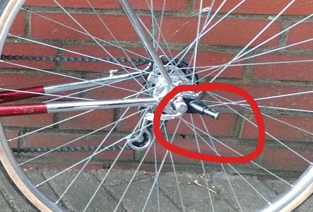

Was ist dieser "Auspuff" an dem Rad? Überbleibsel eines Ständers? Danke! :)
