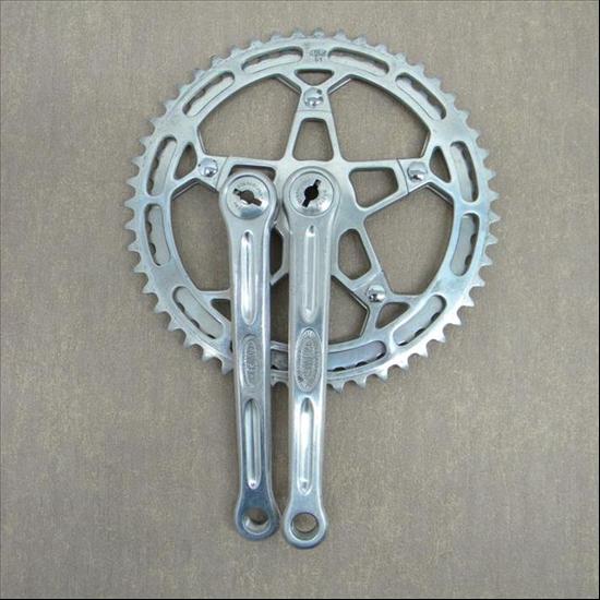

hallo leute, weiss zufällig jemand ob der passende kurbelabzieher für die stronglight spidel 106 kurbel dieses besondere maß hat? hab die kurbel leider nicht hier und deswegen kann ich nicht messen. würde mich nur gern vorab informieren.

Stronglight Spidel, Französiches maß 35x100
[/URL][/IMG]
... sehr schönes Innenlager ... gab es auch mit Titanachse ... und sowohl in 118 mm für 2-fach und in 122 mm für 3-fach.
Ich hatte ein wenig Glück und endlich einen Stronglight 57 Super Competition Kurbelsatz gefunden, der preislich nicht so abgehoben war.

... entweder kommt die 57er an mein rotes Bauer Weltmeister und löst dort eine 49D ab und die 49D kommt an das Dan Genner oder andersherum ... :D ... wer die Wahl hat, der hat halt die Qual ... oder so ähnlich ... :D
Noch ein Nachtrag zu den "Patronen-Innenlagern" (Typ 700A und 700T) von Stronglight ... diese Innenlager wollen nur dann passen, wenn man die Hülse innen entsprechend nachbearbeitet. Da scheint das "Nachfolgemodell" ohne Außengewinde und mit den angefasten Überwurfmuttern einfacher zu montieren zu sein.
Ich habe hier nämlich aktuell das Problem, daß das Außengewinde auf der Hülse nur ein knappes Zehntel kleiner ist als das Tretlagergewinde an sich ... verkantet die Hülse dann auch nur einmal minimal im Tretlagergehäuse, geht nix mehr vorwärts und rückwärts ...
... das ist also mit richtig Arbeit und sorgfältigem Nacharbeiten der Tretlagergehäuse mittels Fräser, Schleifkopf am Dremel und Feile verbunden. :confused:

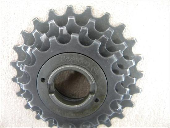

ich komme heute mal mit einem Schraubkranz ... Cyclo 64 in 4-fach ... franz. Gewinde ...
