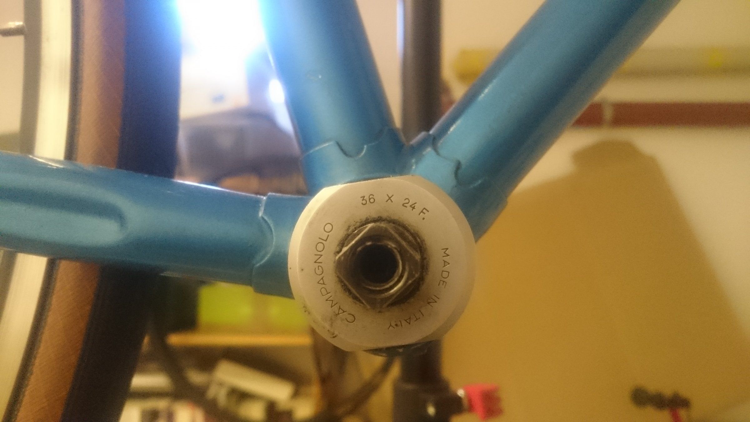

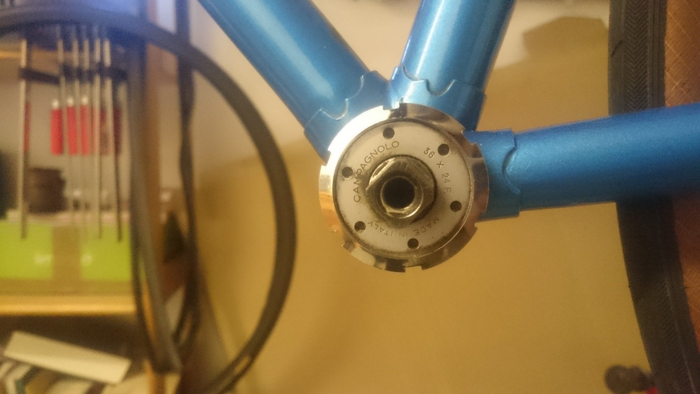

Kette schleift
Was für eine Achse ist den montiert? "68 bzw.70-SS-120" oder "68 bzw. 70SS"
Schaut aus der Ferne nach einer zu kurzen Achse aus.
Lässt sich
denn von außen beurteilen um welches Lager es sich handelt? Die Achslänge beträgt 115mm statt 112mm
