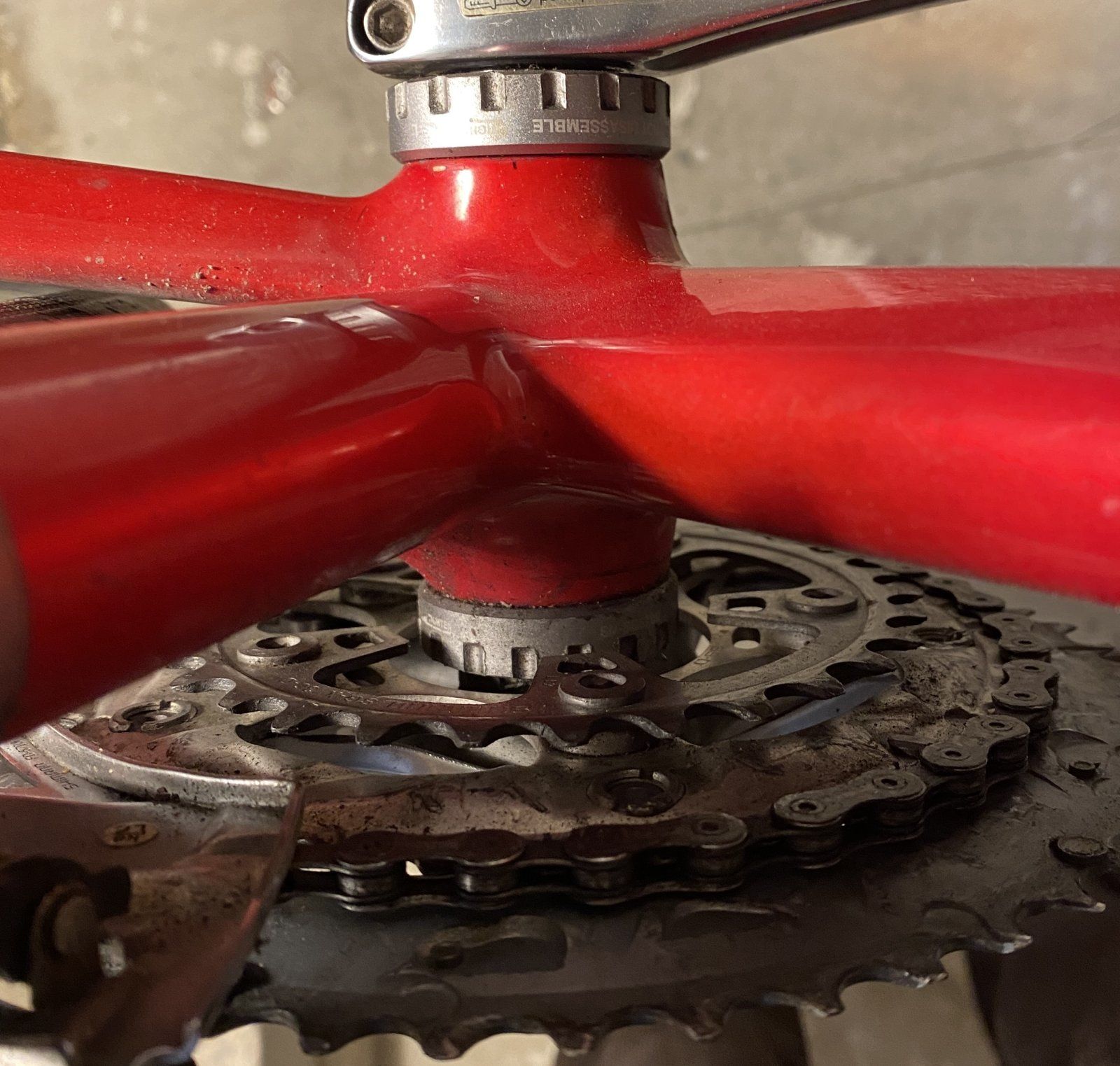

Liebe Mitpedalisten, ich habe ein Problem, bei dem ich nach diversen Stunden am Rad und manchen Recherchen nicht weiterkomme.
Auf einem älteren Cicli-B springt die Kette auf der Kassette umher (auf die kleineren Ritzel), wenn Kette unbelastet, bzw. dann (leicht, wenige ruhige Umdrehungen reichen!) im Rücktritt bewegt wird. Schon klar, dass Antrieb in eine Richtung funktioniert, aber so viel nichttoleranz, da stimmt doch was nicht.
Fotos unten, Video hier:
Video
Wir haben jetzt verbaut:
105er Komponenten - langer Käfig
10fach Kassette neu
175er Kurbeln
HG / UltegraKasette neu
Vorher war kurzer Käfig dran, habe Schaltwerk getauscht, habe kurzen durch langen Käfig getauscht. Und dabei die Rölllchen gecheckt natürlich und es ist eine 10fach-105er Schaltung. Habe Kassette getauscht. Kette getauscht.
Jetzt weiß ich nicht mehr weiter.
Hat das was mit der Kettenspannung zu tun? Aber das sollte mit Long Cage behoben sie . Hat das was mit Kettenlinie zu tun? Also Unwerfer / Kurbel? Damit kenne ich mich nicht aus. Oder sonstige Ideen?
Dankeschön! Max

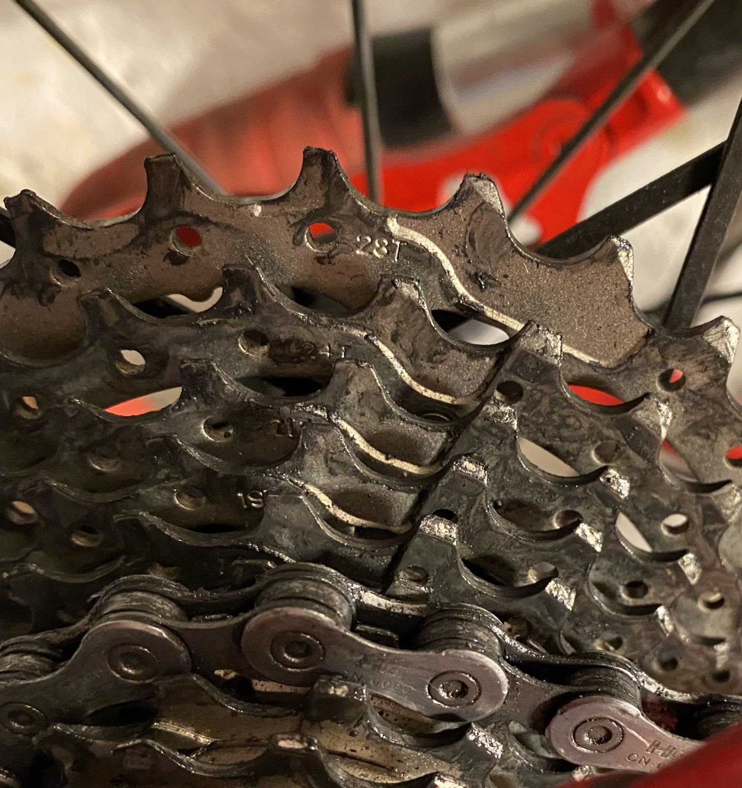

Freilauf etwas zäh/schwergängig würde ich mal behaupten.
Da reitet dann die Kette natürlich beim Rückwärtskurbeln auf.

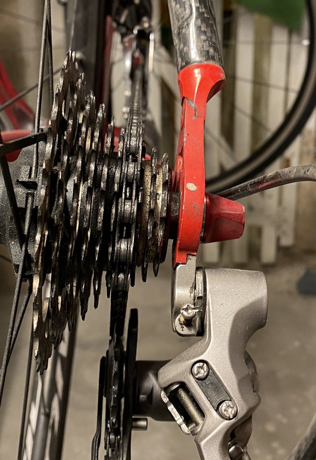

Schaltauge ist gerade?

Edit: hast du mal ein Bild von hinten von der kettenstrebe fluchtend?
Sieht auf dem Bild aus, als ob der Käfig nach hinten rechts weggeboten wären, oder das Schaltröllchen schief ist.
