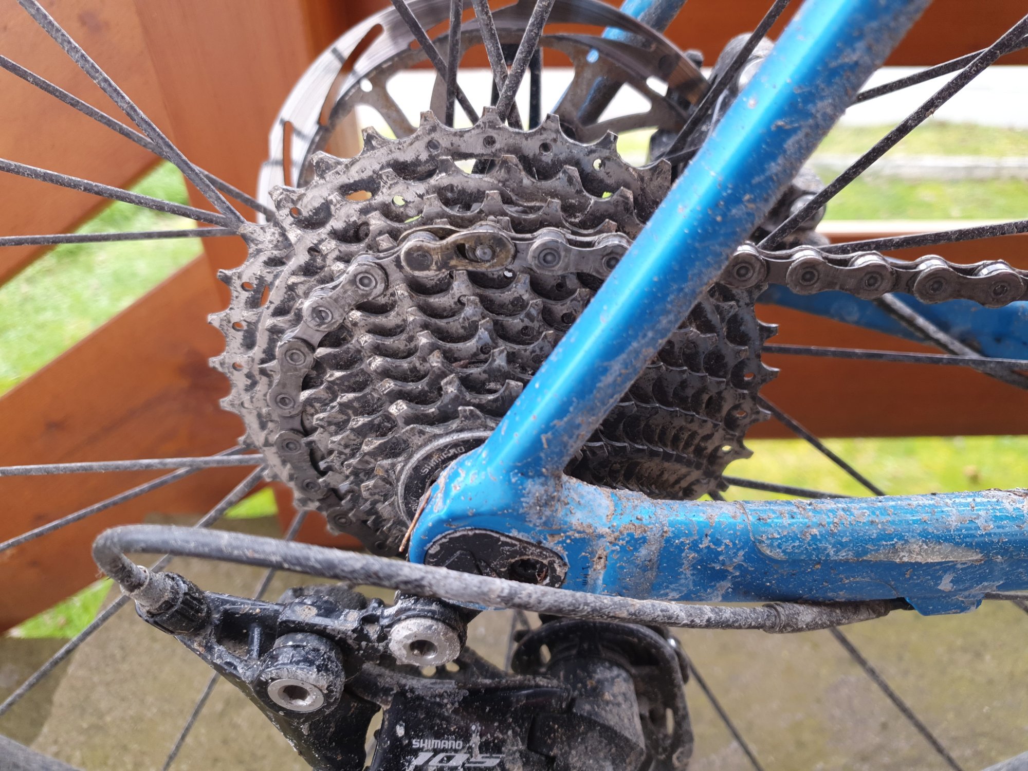

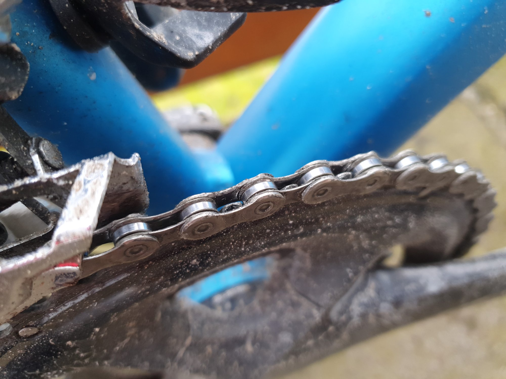

Zustand nach gut 500 km, viel Nebel, meistens -2 °C, gestern und heute milder mit viel Salzwasser (Vorderseite von Gabel und Lenker ist weiß), kein Rost. Zugegeben, ich fahre zwei Ketten im Wechsel und diese ist jetzt erst gut 200 km drauf. Die Kassette habe ich aber auch bei der letzten Wäsche nicht geputzt, könnte also bestimmt besser aussehen. Hauptsächlich haftet da das Wachs an, kein Dreck.

Darf man fragen, was du uns mit den Bildern und Text sagen möchtest? Du bist also die abgebildete Kette an zwei Wochenenden gefahren ... und? An den Bildern kann man nichts erkennen, abgesehen davon, dass Kassette und Kette verdreckt(sandig) sind und so wohl vor 3000km aufgrund Kettenweitung gewechselt werden muss.
Die Frage im Thread-Titel beantworten.
an zwei Wochenenden
Wie kommst du auf diese Annahme oder was willst du damit sagen? Ich fahre nicht nur am Wochenende.
Eben, kein Rost! Die Kette habe ich fotografiert, weil es oben um Salzwasser ging und ich damit eben an zwei, drei Tagen bei den Bedingungen unterwegs war. Ich hätte auch die andere Kette fotografieren können mit mehr Laufleistung, da war es halt eher trocken (von unten), deswegen nicht so relevant.
Vor? Wenn du "in" meinst: Niemals. Ich fahre seit zwei Jahren das ganze Jahr über mit gewachster Kette. Bzw. auch da schon mit zwei Ketten im Wechsel. Laufleistung jeweils ca. 8000 km, Shimano- und ParkTool-Kettenlehre fielen noch nicht durch. Diese Kette(n) habe ich jetzt erst im Herbst drauf gemacht.
Außerdem: Woran machst du das fest, dass die Kette schnell verschleißen müsste? An dem bisschen Sand? Glaubst du echt, dass eine geölte Kette so viel länger hält, wenn man im Herbst/Winter fährt?
