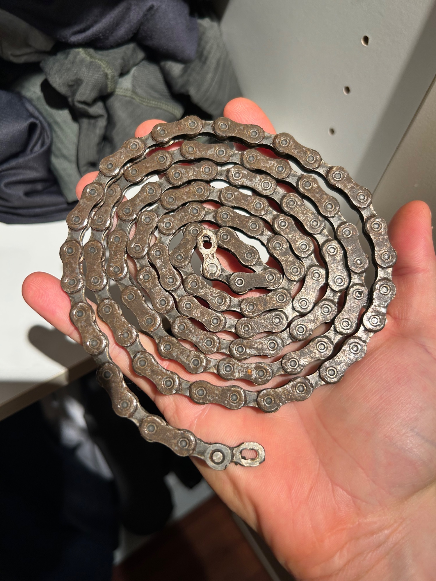

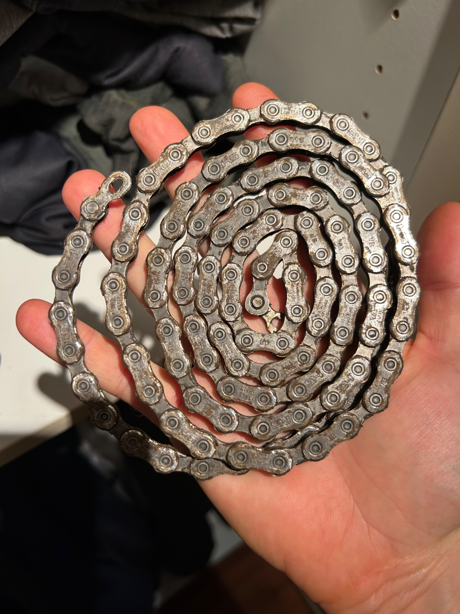

Ich habe keine Erklärung aber das habe ich heute gesehen.
Die Kette ist zum ersten Mal drauf, also muss das Schloss noch neu und ungeöffnet sein…. Ist mir zum Glück vor der Fahrt aufgefallen.

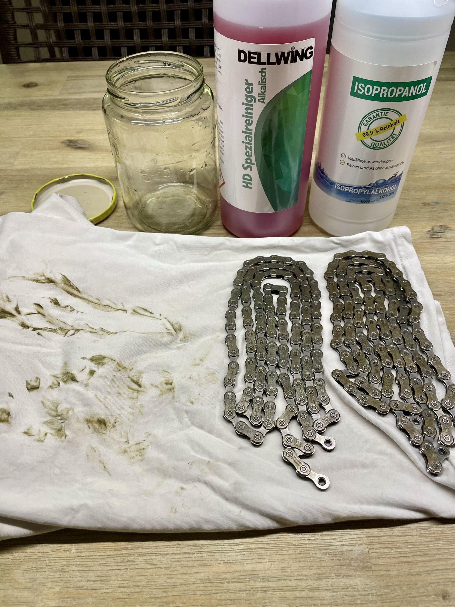

Wenn ich mir überlege, dass Ketten in Marmeladegläser gereinigt und entfettet werden, warum sollte dann 11.5 cm Innendurchmesser nicht reichen?
Beim Reinigen und Entfetten kannst Du „die sich selbst faltende Kette“ im geschlossenen Glas schütteln. Beim Wachsen musst Du die aufgefädelte Kette samt Draht im offenen heißen vollen Wachsbad vorsichtig bewegen, damit das Wachs überall hingelangt, ohne dass es überschwappt.

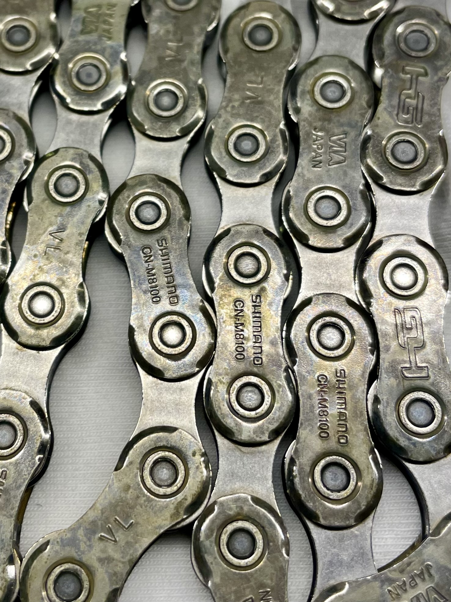

Kurze Frage, achtet ihr darauf, wenn ihr die Ketten wachst, dass die Kette immer in der gleichen Richtung montiert ist? Also ich meine ich, dass der Schriftzug nach außen geht, das ist klar, sondern ob das "HG" auf dem Kopf steht, oder eben nicht? Die Sache ist die, dass ich es immer gleich montiert habe, mir jetzt aber in der schlechten Jahreszeit mit Salz etc auffällt, dass auf einem schmalen Streifen, trotz Putzen nach jeder Fahrt leichter Flugrost hinten auf der Kette (also da, wo kein Schriftzug ist) entsteht, eben da, wo die Kette nie Kontakt zur Kassette kriegt. Ließe sich sicherlich vermeiden, wenn man die Kette immer ab und an nach dem Wachsen wieder andersrum montiert, ich bin mir nur unsicher, ob das von Shimano gestattet ist.
