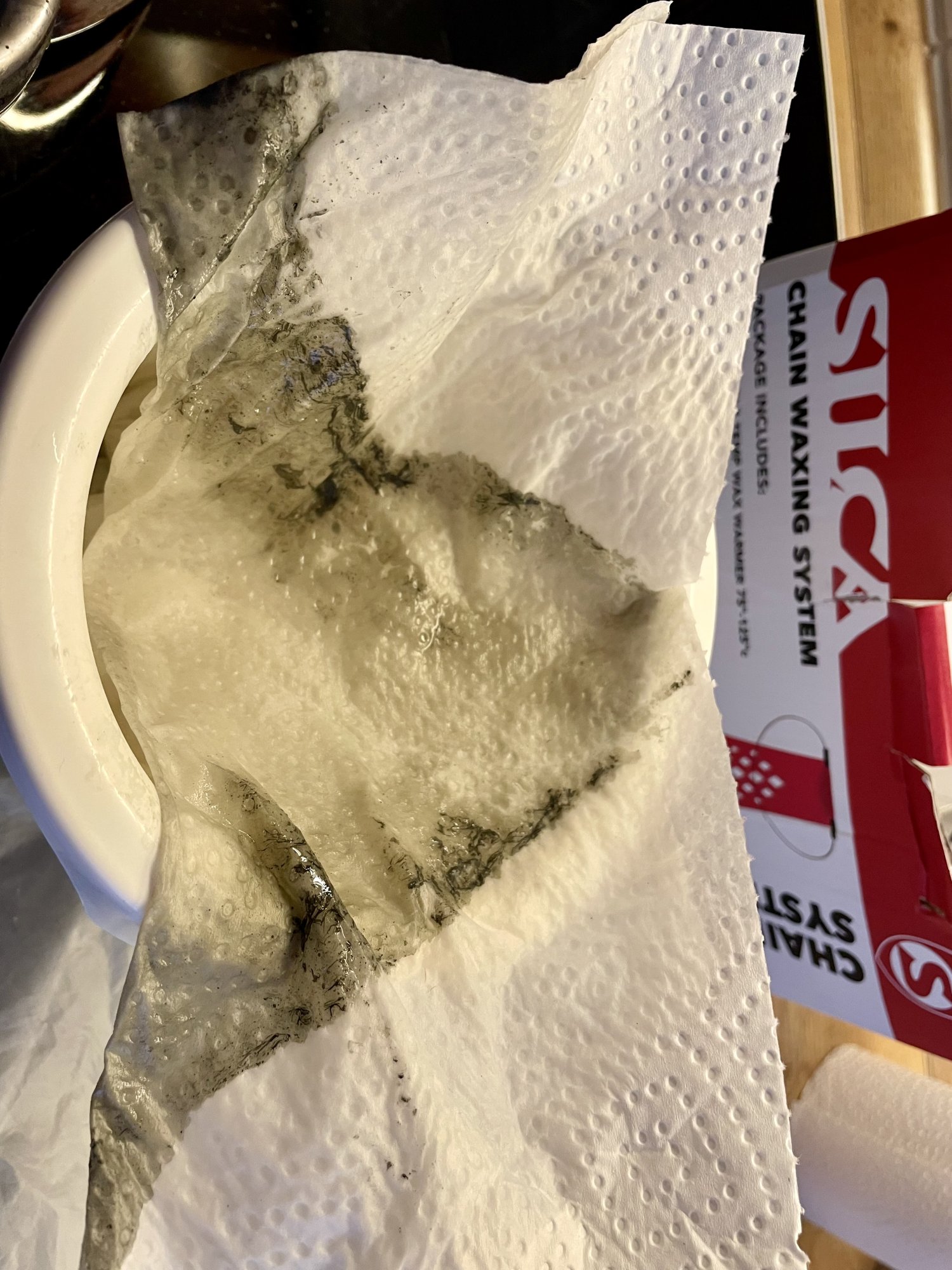

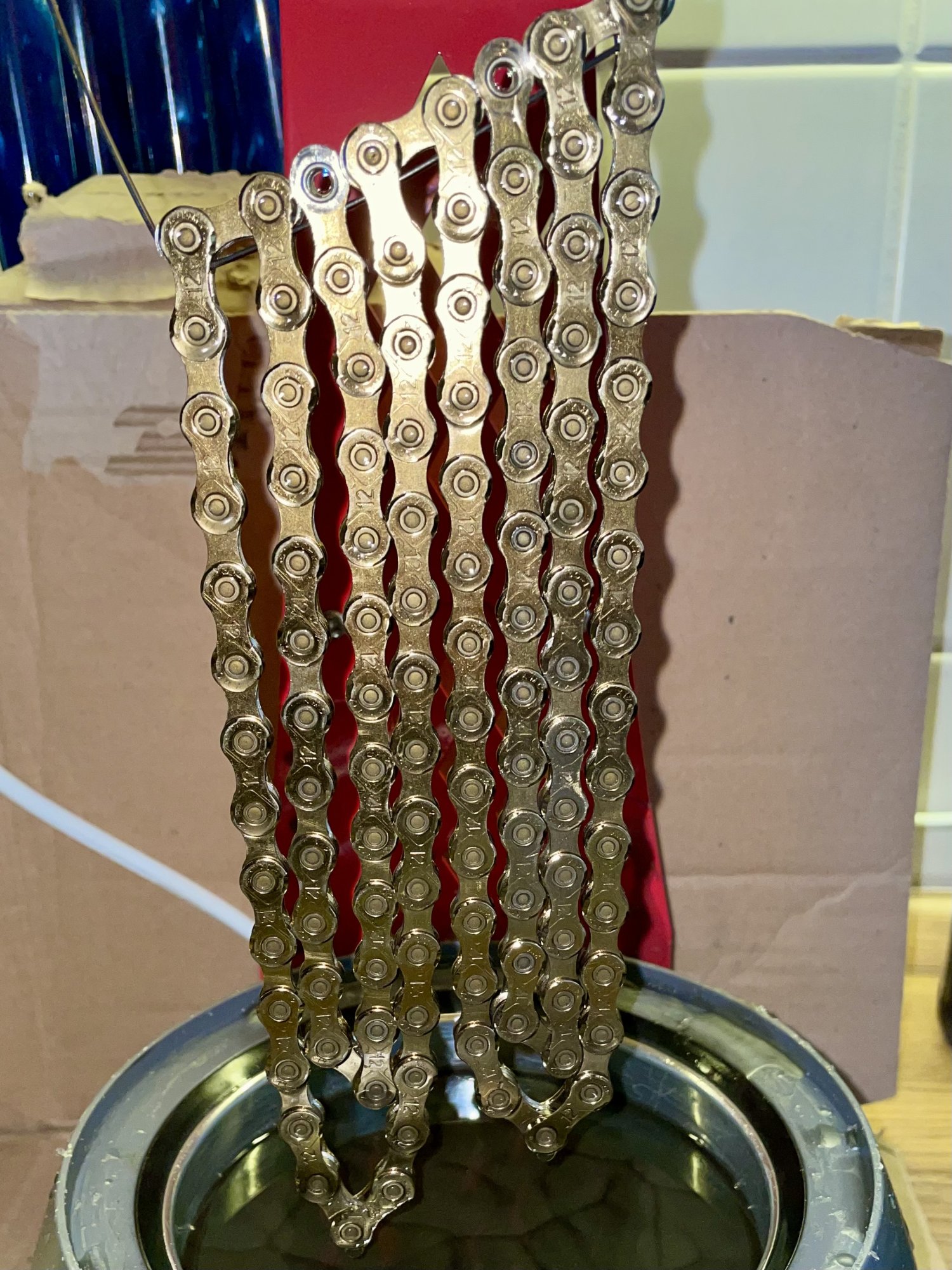

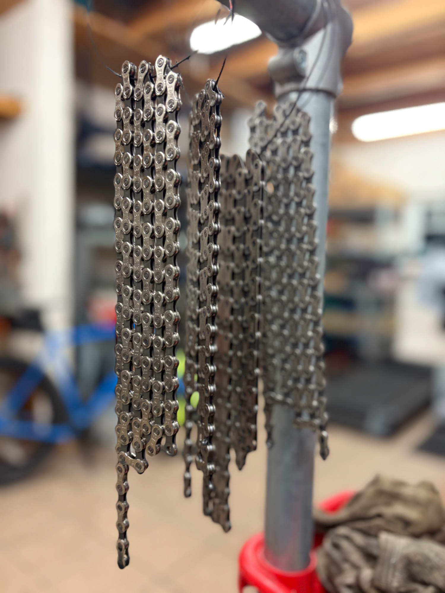

Ich hatte mich kurz vor Weihnachten mal daran gemacht die 5 hier rumliegenden neuen (Shimano) Ketten zu entfetten/ölen… Also habe ich sie kurzerhand alle 5 in einen Gurkenglas gepackt und mit diesem Kettenreiniger aufgefüllt – den hatte ich irgendwann mal gekauft;-) Stand seitdem im Carport, hin und wieder wurde kräftig geschüttelt.
Nun also ca. 2 Wochen später 2 Ketten rausgeholt (im Glas war etwas Dreck am Boden und oben schwimmend erkennbar), gut mit heißem Wasser abgespült, in Isoprop geschüttelt (das ist komplett sauber/klar geblieben) und ab ins Wachsbad… Kommen gerade raus. Mal sehen wie dass funktioniert.
Ist/wäre ja fast einfacher als stripchips o.ä.;-)
Augen und Nase sagen die waren sauber und das funktioniert super so einfach. Mal sehen wie sie laufen;-)

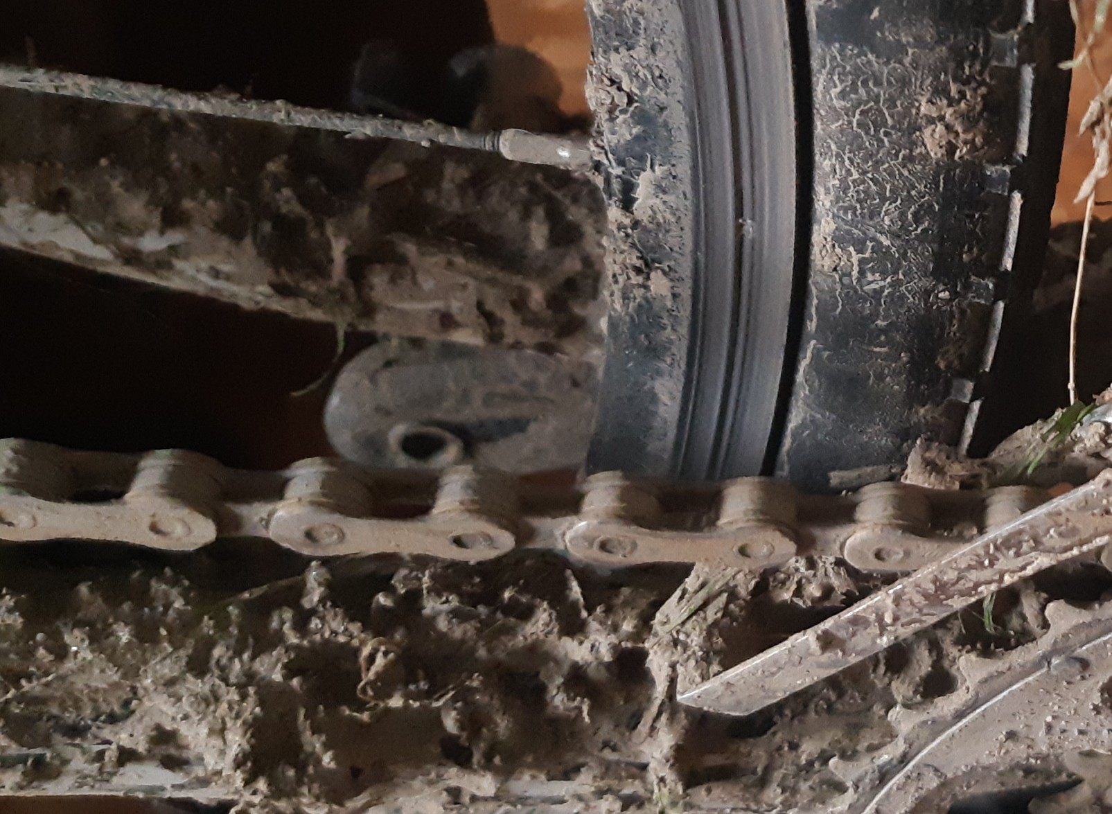

Zustand nach gut 500 km, viel Nebel, meistens -2 °C, gestern und heute milder mit viel Salzwasser (Vorderseite von Gabel und Lenker ist weiß), kein Rost. Zugegeben, ich fahre zwei Ketten im Wechsel und diese ist jetzt erst gut 200 km drauf. Die Kassette habe ich aber auch bei der letzten Wäsche nicht geputzt, könnte also bestimmt besser aussehen. Hauptsächlich haftet da das Wachs an, kein Dreck.
Darf man fragen, was du uns mit den Bildern und Text sagen möchtest? Du bist also die abgebildete Kette an zwei Wochenenden gefahren ... und? An den Bildern kann man nichts erkennen, abgesehen davon, dass Kassette und Kette verdreckt(sandig) sind und so wohl vor 3000km aufgrund Kettenweitung gewechselt werden muss.
Die Frage im Thread-Titel beantworten.
an zwei Wochenenden
Wie kommst du auf diese Annahme oder was willst du damit sagen? Ich fahre nicht nur am Wochenende.
Eben, kein Rost! Die Kette habe ich fotografiert, weil es oben um Salzwasser ging und ich damit eben an zwei, drei Tagen bei den Bedingungen unterwegs war. Ich hätte auch die andere Kette fotografieren können mit mehr Laufleistung, da war es halt eher trocken (von unten), deswegen nicht so relevant.
Vor? Wenn du "in" meinst: Niemals. Ich fahre seit zwei Jahren das ganze Jahr über mit gewachster Kette. Bzw. auch da schon mit zwei Ketten im Wechsel. Laufleistung jeweils ca. 8000 km, Shimano- und ParkTool-Kettenlehre fielen noch nicht durch. Diese Kette(n) habe ich jetzt erst im Herbst drauf gemacht.
Außerdem: Woran machst du das fest, dass die Kette schnell verschleißen müsste? An dem bisschen Sand? Glaubst du echt, dass eine geölte Kette so viel länger hält, wenn man im Herbst/Winter fährt?

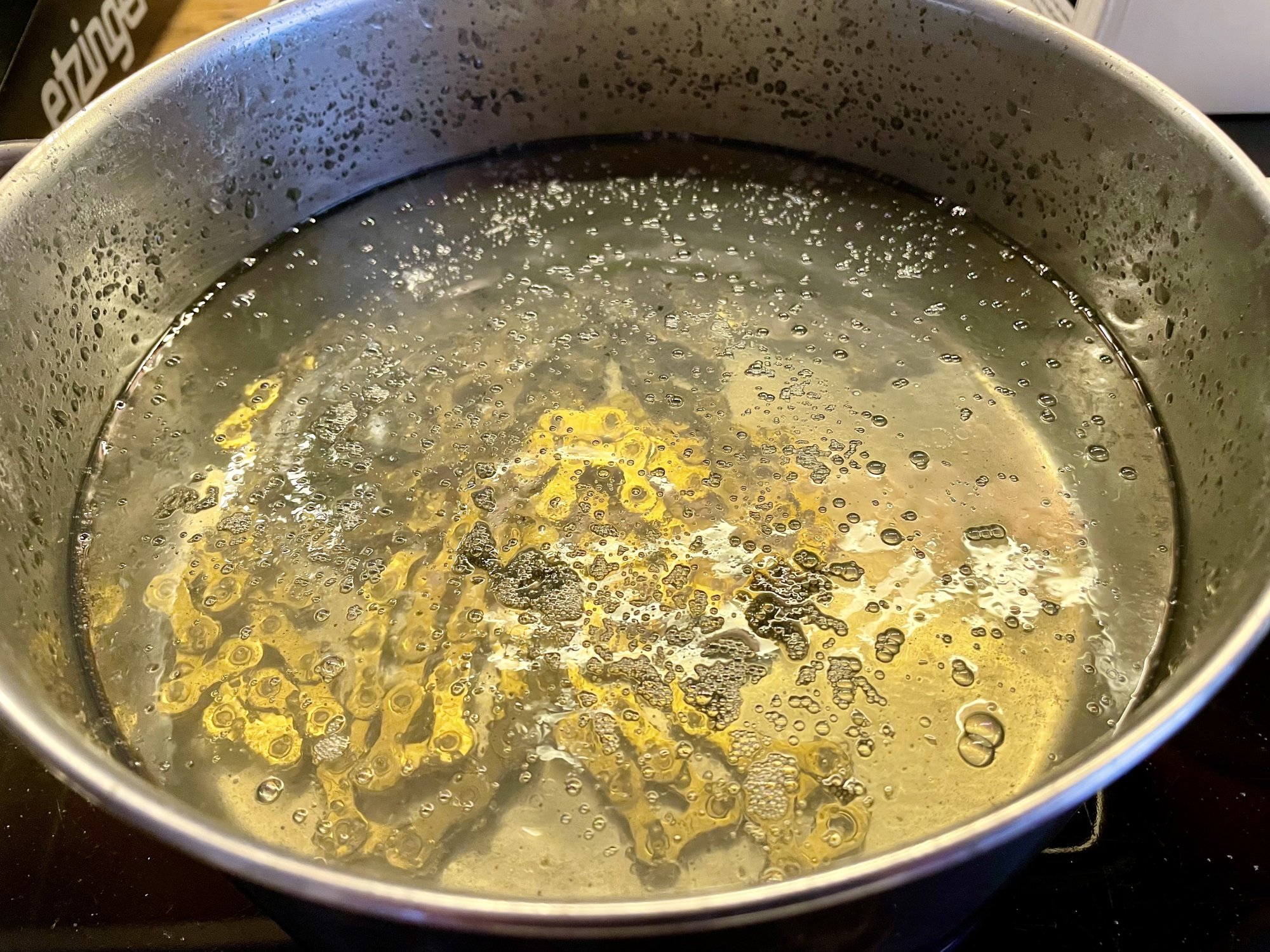

Gibt es hier Erfahrungen zum CYCLINGCERAMIC Heißwachs? Suchfunktion spuckt leider nichts aus.
Ich würde meine entfettete Kette gerne wachsen ohne mir noch ein zusätzliches Gerät irgendwo hin zu stellen. Ginge das gut mittels indirekter Erwärmung? Sprich Kette im Marmeladenglas mit Wachs und das im Wasserbad auf dem Herd?
Vielen Dank für Eure Tips!
Genau so funktioniert das sehr ordentlich.
Ich habe immer zwei Gläser. Eins zum "sauberkochen" und eins mit sauberem Wachs.
Ich habe den folgenden Wachsschmelzer bestellt und ausprobiert:
https://ellashaarshop.de/products/w...s-T9vCdBhlKq9ahyip7cM22DJMviHsG8wdVn6H0Wa4Lvw
Da wird das Wachs auch in einer kleinen Aluschale geschmolzen und die Kette reingelegt. Ich glaube das Glas ist nicht ganz so gut geeignet, da es bestimmt ewig dauert bis dieses im Wasserbad aufgewärmt und das Wachs geschmolzen ist, oder? Aber das Prinzip ist das gleiche: Kette in einem Behälter und irgendwie das Wachs zum schmelzen bringen. Probier es mal mit einer Aluschüssel aus dem Tedi o.ä.
