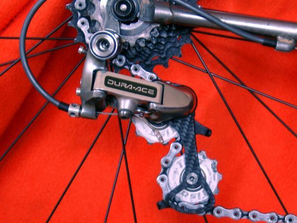

Hier einmal das Dura Ace Schaltwerk 7402, bei dem die Schaltschwinge befeilt wurde. Die Unterschiede bemerkt man nur im Vergleich zum Original:
So sieht die Rückseite aus:
Einstellschraube und Gelenkbolzen sind durch solche aus Alu ausgetauscht worden.

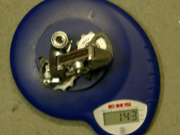

Gewicht? Hab ich mal irgendwo notiert, aber wo...?
Die Speichen sind Rödel-Speichen, der Zahnkranz ein Hügi-Alu-Paket.
Habe da auch zwei von... :

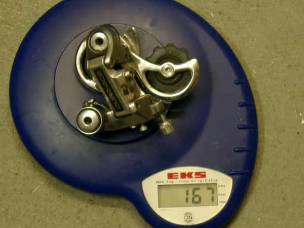

Von 209g runter? Alle Schrauben, den Käfig und die Schaltrollen getauscht?
Hab mich auch über das Gewicht gewundert.
Trotz befeilter Schwinge und dem Austausch der Bolzen gegen Aluteile dürfte meine schwerer sein.
Muß wohl doch mal nachwiegen.
SO ist es, kannst gerne vorbeikommen und kontrollieren...
...und das hat weniger oder in etwa soviel gekostet(inkl. Schaltwerk im Urzustand!) wie der Erwerb einer deutlich schlechter schaltenden Huret Jubilee!
An der DA ist nicht rumgefeilt worden, dies nur zur Information!

Hier nochmal nen bischen schärfer:
Die Kette ist übrigens die ziemlich leichte DA7900 mit Hohlnieten.
