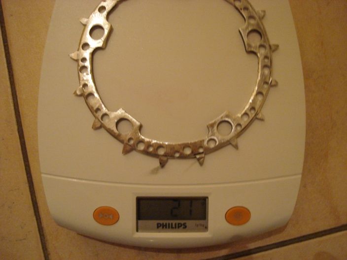

-Bremsbelaghalter ausgefräst
-Alle Bolzen auf ein min. gekürzt
-Bohren und polieren
Gewogen habe ich sie nicht.
Und es hällt, bis jetzt.
:eek::eek::eek:
Wie schön für dich, dass es bis jetzt gehalten hat! Das ist genau das wovor der selige Smolik immer gewarnt hat. Manchmal wünsche ich mir bei so etwas einen "gefällt mir gar nicht" Knopf.
Ich kann mich erinnern, dass der Smolik auch immer gesagt hat, dass man etwas von der Sache verstehen muss, wenn man irgendwo Material wegnehmen will. Man sollte also eine gewisse Vorbelastung in Sachen Statik/Mechanik haben. Die Bremse da oben hat ein paar kritische Stellen, die ich nicht anbohren würde.
