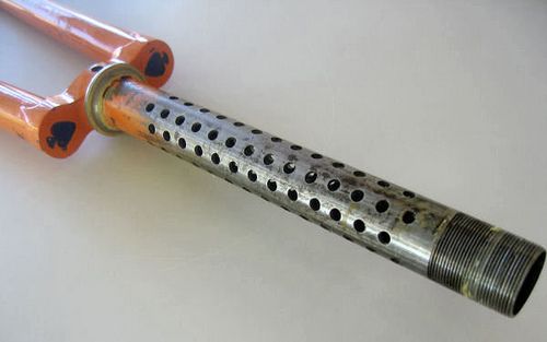

  3. Was haltet ihr von sowas?:

Schon mal gesehen, was eine vorbauschaftklemmung mit dem gabelschaft macht, wenn im bereich des gewindes geklemmt wird? sorry, kopfschüttel..
Ja, des Gewinde im Bild is ziemlich lang
Es is nich meine Gabel, habs nur grad im Netz gefunden und fands interessant.
Ich lese raus: du findest es nich so gut :)
Aber mal angenommen, man hält das Gewinde so kurz wie möglich und übertreibt es mit den Lochabständen nicht, spricht nicht soviel dagegen, oder?
Wollt nur gern mal drüber diskutiert haben, bevor ich damit anfange.

3. gewußt wo, warum nicht. Nachteil: Risse erkennt man erst wenns zu spät ist

  3. macht doch aber kein untersched zur nicht bearbeteten gabel, oder?

Bei der Gabel würde ich die Löcher im Zug/Druck-Bereich weglassen. Und wie schon erwähnt, nicht im Bereich der Vorbauklemmung lochen.
:) nee, finde ich etwas abwegig, ist aber dein bier :bier:. ich meine auch nicht, dass du am gewinde klemmst, sonder da unten bei den löchern, das ist der unfug.. ich mein, wenn du es wirklich komplett ausreizen möchtest, würde ich dir zur finite elemente berechnung raten. modell im programm basteln und dann optimieren..:cool:

Mal schaunen ob des mit der Gabel überhaupt umgesetzt wird - wenn dann werd ich vorher guckn wo der Keil klemmt und dort keine Löcher machen
