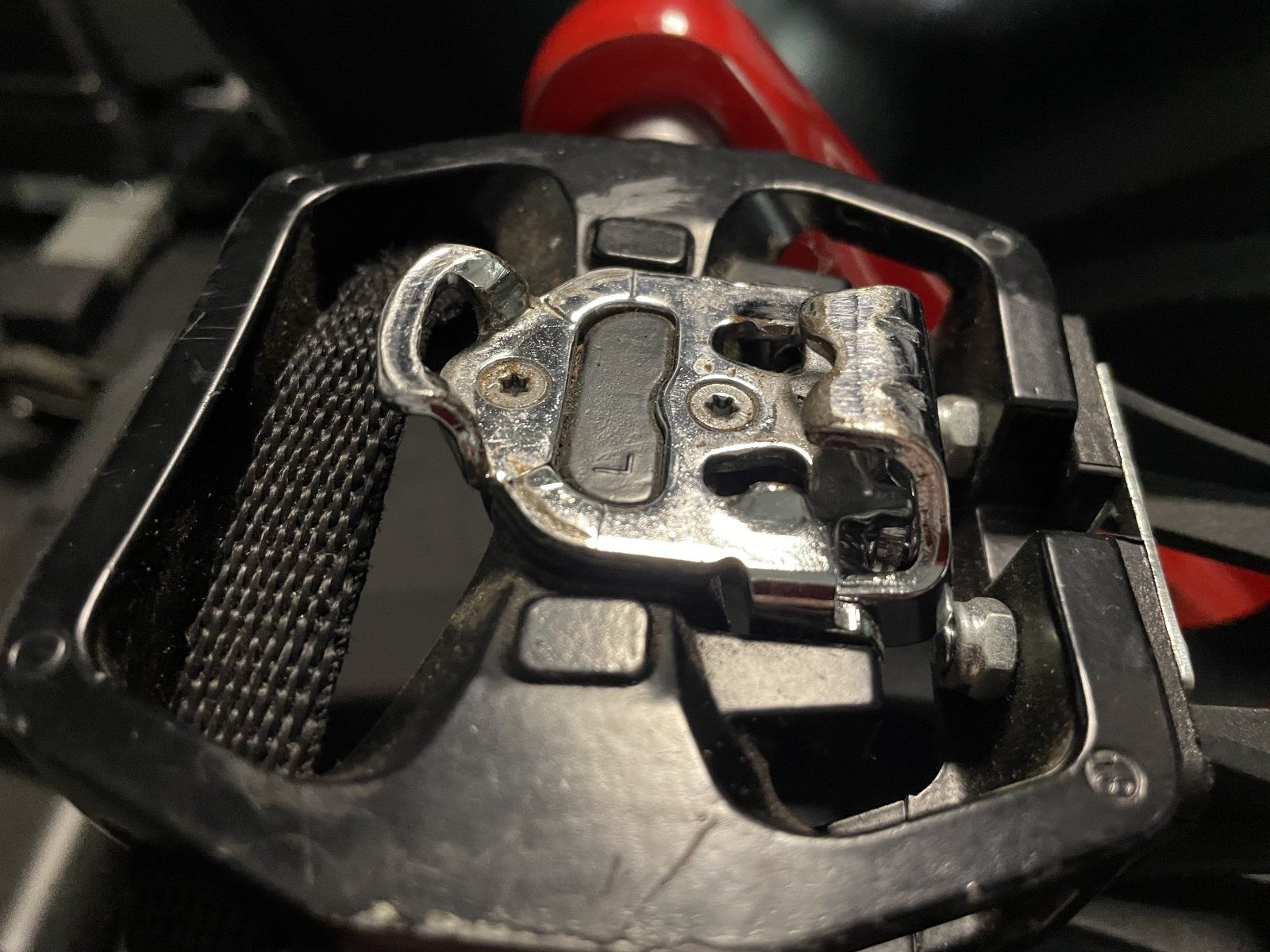

Hallo zusammen,
ich würde gerne an meinem Indoortrainer Lifefitness IC7 mit Klickpedalen fahren. Habe mir dazu entsprechende Schuhe mit SPD Cleats (Shimano SM-SH 12)
gekauft. Allerdings scheinen diese nicht zum Pedal zu passen. Kann mir jemand sagen, ob der Aufsatz am Pedal der falsche ist bzw. falls ja, ob ich diese silberne Platte am Pedal alleine austauschen kann, ohne dass ich gleich neue Pedale montieren muss? Falls ja, welche Platten wären korrekt oder alternativ welche günstigen anderen Pedale könnte ich verwenden? Danke vorab.

Wenn deine Schuhe die zwei Bohrungen für SPD haben kannst die Cleats kaufen
https://www.bike-discount.de/de/shimano-sm-sh51-mtb-spd-cleats/pedalplatten-1
(würde immer die sh51 mit seitlicher Auslösung kaufen, die sh56 mit Mehrfachauslösung sind nicht so prall, da kann man auch mal versehentlich aussteigen, wenn man im Wiegetritt hart am Pedal zieht. Am Trainer eh ungefährlich, wenn man nur seitlich raus kommt.
Steht auch auf der Herstellerseite, dass SPD und nicht SPD-SL zum Einsatz kommt.
Wenn deine Schuhe keine Bohrungen für SPD haben musst zB solche Pedale kaufen:
https://www.bike-discount.de/de/shimano-pd-rs500-spd-sl-pedale
