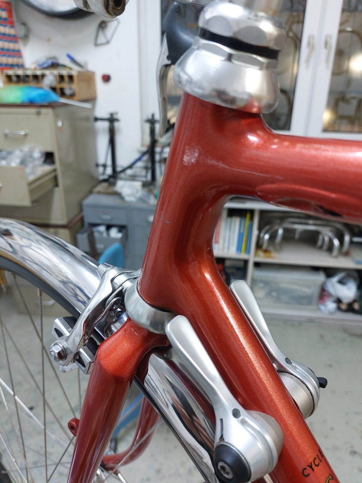

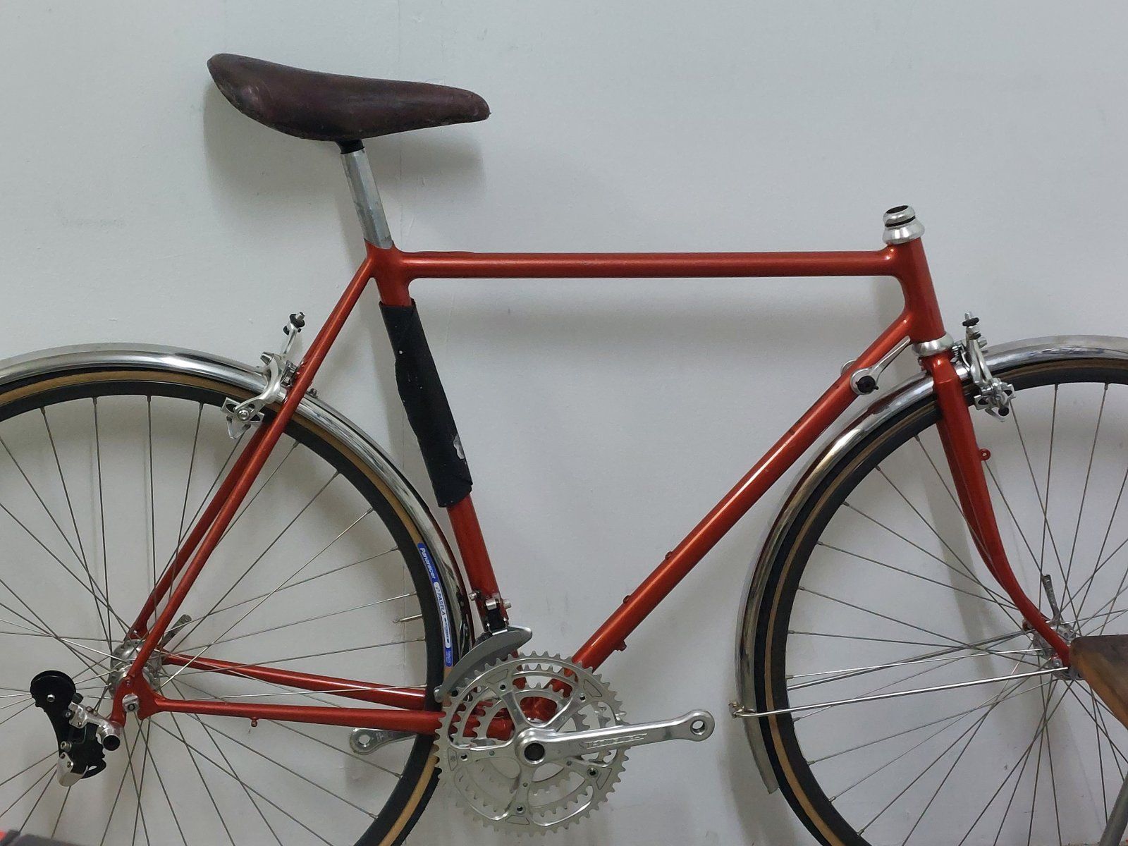

Kann mich jemand aufklären, was was es mit dieser Rahmengröße auf sich hat? Ist das sozusagen „french fit“?
Kann man bestimmt nicht generalisieren, aber "French fit" nimmt i.d.R auf die Überstandshöhe nicht soviel Rücksicht, kommt mit weniger Sattelüberhöhung aus (also etwas höherer Rahmen) und hat eher kurze Vorbauten, damit etwas längere Rahmen.
Anhand des 1960er Herse Kataloges haben Japaner das auch schon mal vermessen:

Habe das gerade mal bei meinem FBL vermessen. Da habe ich 165 mm und 100 mm. Differenz also 65 mm. Da läge ich deutlich über den 25 mm nach dem "French fit" für Randonneusen. Nach heutigen Maßstäben ist das aber nicht besonders viel Überstand.

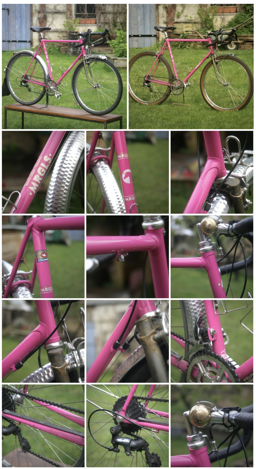

Es gibt Neues vom MRGLS. Tom ist jetzt wohl schon mindestens 700 km mit dem Prototypen gefahren. Nach 300 km hat er noch mal eine neue Gabel gebaut, weil er mit dem Lenkverhalten noch nicht zufrieden war. Wenn ich das richtig verstanden habe lenkt sich das Rad jetzt etwas agiler. Es gibt jede Menge Fotos, auch von Details.
https://meerglas.org/blog/testing-the-mrgls-650b-randonneur-prototype/

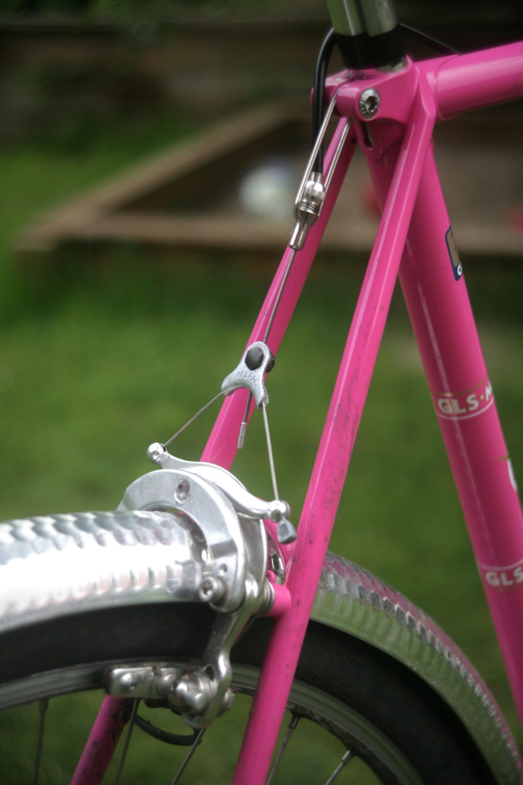

Sehr schön. Aber warum hat er hinten den ursprünglichen "Halter" der Bremse mit verbaut?
Kettenstreben zu gering dimensioniert?
Die Mittelzugbremsen neigen schon sehr zum quietschen, egal was man macht.
Ich muss mit Tom am Fenderfest reden, ob das Linderung in Bezug aufs quietschen bringt.
Laut den Bildern waren die Testbrevets durchaus verregnet. Bedingungen bei denen die Mittelzugbremsen noch schneller zum qietschen anfangen ...
Interessant. Ich habe neulich mal ein paar Mafac Racer verbaut und war erstaunt und erfreut, dass die mal einfach gar nicht quietschen. Obwohl ich die verhassten Kool-Stop-Beläge verbaut hab, die noch an jeder Felge und in jeder Bremse gequietscht haben...
Das finde ich wiederum interessant. Die lachsfarbenen koolstop werden eigentlich gefühlt von der ganzen Welt als anti squeal gepriesen. Welche fährst du denn sonst ?
Hm. In den Mittelzüglern Lachsfarbene. Am Reiserad die zweifarbigen 🤔 Und auch sont waren die quietschenden immer zweifarbig...
