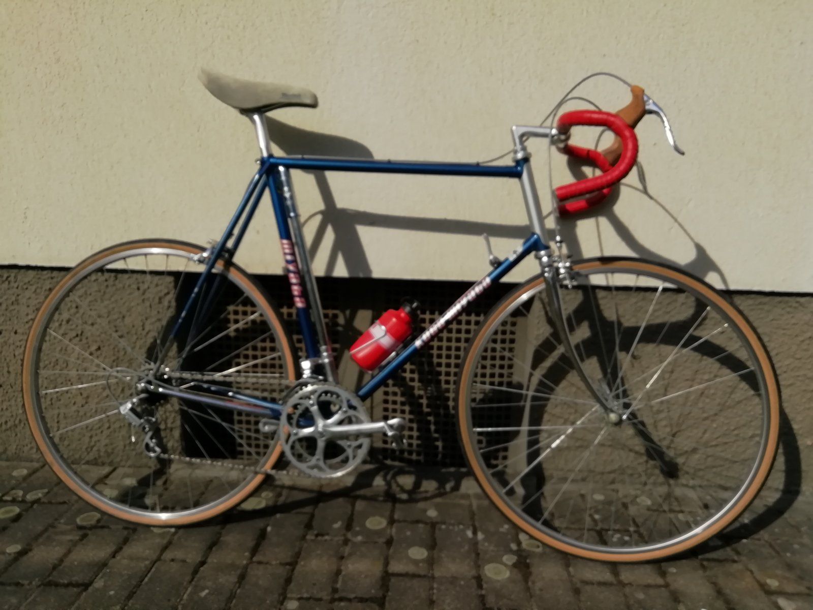

Hier ein aktuelles Foto:
Mir gefällt es richtig gut und es fährt sich jetzt auch so. Die mattsilbernen Wolber Super Champion Felgen passen gut zu dem Rad. Besonders gut gefallen mir die Modolo Bremsen. Die verzögern vernünftig, auch wenn man etwas an den Hebeln ziehen muss. In Unterlenker-Haltung ist auch eine Notbremsung kein Problem. Die jetzige Übersetzung von vorne 52/42 und hinten 13 - 23 reicht fürs Münsterland locker aus. Bekomme aber noch ein 26er Ritzel und baue dann die Kassette entsprechend um. Vorne kommt statt dem 42er dann noch ein 39er Kettenblatt drauf. Dann habe ich die gleiche Übersetzung wie am Bianchi. Und damit bin ich immerhin zum Hermannsdenkmal hoch gekommen. Und damals war ich nicht so fit und leicht wie jetzt. Der Kauf des Koga Rahmensets letzten September in Köln war jedenfalls eine richtig gute Entscheidung. :)

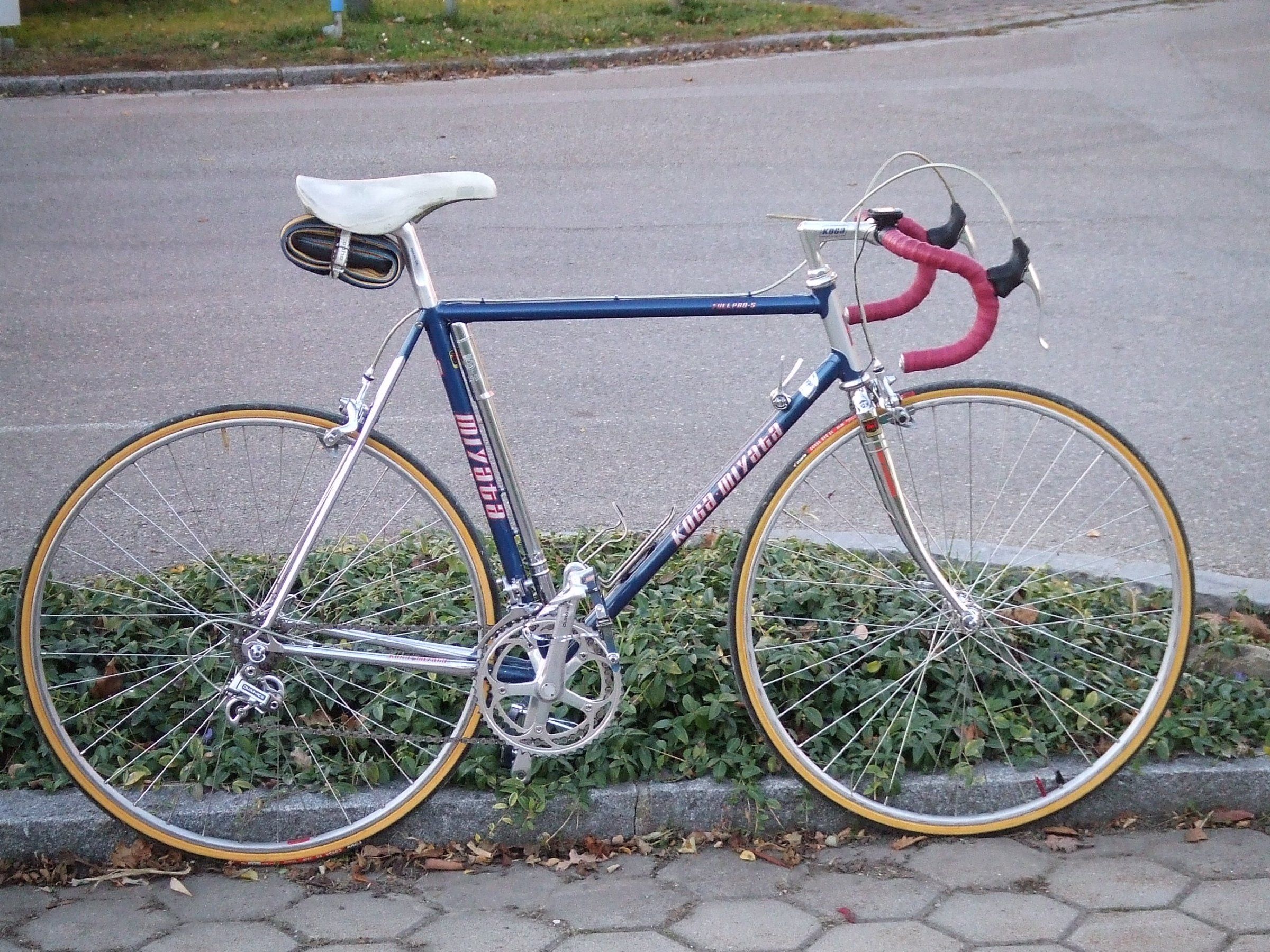

Im Zuge der Umstrukturierung meines Fuhrparks wurden einige Teile frei und das Koga bekam ein Update.
703219
Die Golden Arrow Schaltung wurde durch die Shimano 6207 ersetzt. Bremsen sind jetzt ebenfalls 6207. Lenkerband ist rotes Fizik. Pedale sind von Wellgo. Die Kurbel bekam ein 39er Kettenblatt und die 6-fach UG Kassette ein 26er Ritzel spendiert. Der Sattel ist aus grauem Wildleder und NOS. Der war mal fürs Eddy Merckx gedacht.

Ich mache gleich morgen früh einen Termin beim Augenarzt, ich sehe alles verschommen... o_O
Ein Besuch beim Augenarzt kann sicher nie schaden, aber vielleicht lag es auch am Foto. Arbeite momentan viel mit dem Handy und da sind die Fotos etwas klein. Hoffe das ist besser:
703381
Das Teamsport bekommt jetzt noch eine Shimano 600 Kurbel und geht dann am 28.08. mit zur Börse nach Köln. Es fährt sich richtig toll, aber ich habe einfach zu viele Rennräder. Und bevor mein geliebtes Peugeot gehen müsste, muss das Koga Miyata dran glauben. Ich verkaufe es komplett aufgebaut mit Shimano 600.
