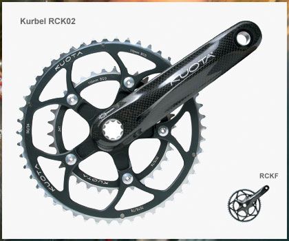

Also, ich möchte in nächster Zeit meinen Cannondale Optimo Rahmen mit einigen neuen Teilen bestücken, der komplette Antrieb (außer Kurbel) soll, was schon feststeht, auf Dura Ace umgerüstet werden.
Wobei ich mir noch nich sicher bin ist die Kurbel, momentan ist eine Trivativ Elita Triple (Bj. 04) mit ISIS Lager verbaut. Da es auf alle Fälle eine (leichte) 2-fach Kurbel werden soll (bin das Geschalte mit der 3-fachen satt und ich brauchs auch nich wirklich) stehe ich nun vor ein Paar Fragen:
1. Kann ich das aktuell verbaute ISIS Lager auch bei einer 2-fach Kurbel weiter nutzen, ich bin mir wegen der Lagerbreite nich sicher, momentan ist ja eine 3-fach Kurbel verbaut und das Lager hat wahrscheinlich 118mm (konnte es leider nich nachmessen, da ich noch keinen ISIS-Kurbelabzieher besitze), die meißten 2-fach ISIS Kurbeln werden jedoch mit/für 108mm Lager angeboten, geht das mit der Kettenlinie, Umwerfer usw. oder muss ein neues Lager her?!
2. Welche Kurbel nehmen?
Momentan ist die RCKF oder die RCK02 von Kuota (siehe unten) mein Favorit, hat jem. Erfahrungen mit den Kurbeln oder kann was drüber sagen?
Oder würdet ihr mir was Anderes empfehlen (von FSA oder Stronglight?)
Oder, wenn wie oben beschrieben, sowieso ein neues Lager her muss, nicht mehr ISIS sondern irgendwas anderes nehmen, evtl. ne Dura Ace Kurbel?
Ich bin übrigens ca. 72kg schwer, Wert lege ich auf Gewicht, Funktion und Optik, Preis ist erstmal nicht die Hauptsache.
3. Was gibt es zu den Kuota Carbon Lenkern (HB 02 / HB 03) zu sagen?

1. ja! Die Kettenline/ Innenlagerbreite einer 3fach Kurbel unterscheidet sich DEUTLICH von der einer 2fach Kurbel.
ein Lagerschlüssel kostet nur ein paar Euro und ist eine gute Investition für selbstschrauber.
2. hauptsache Vielzahn! Damit ist das Leben einfach sorgenfreier. Kein Drehmoment bei der Kurbelarmmontage etc. und steifer sind sie auch noch.
