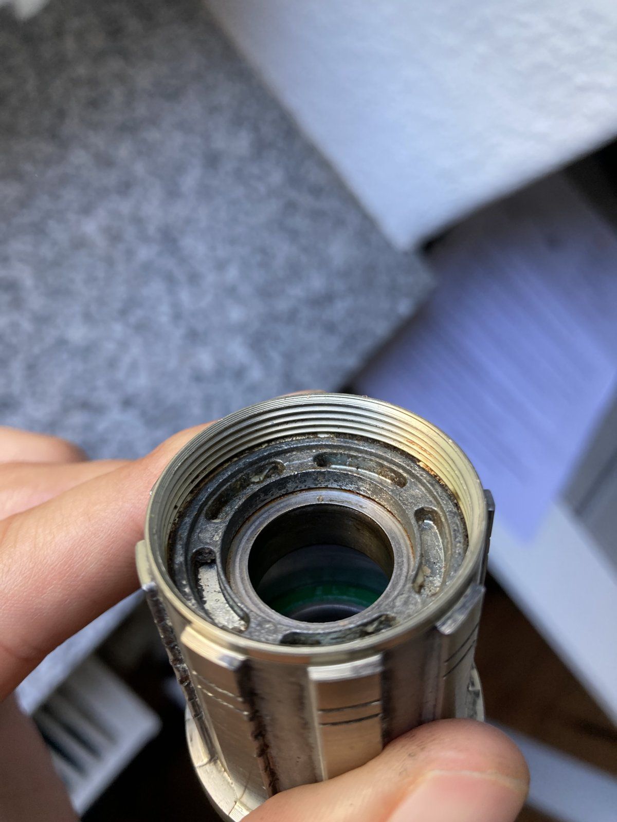

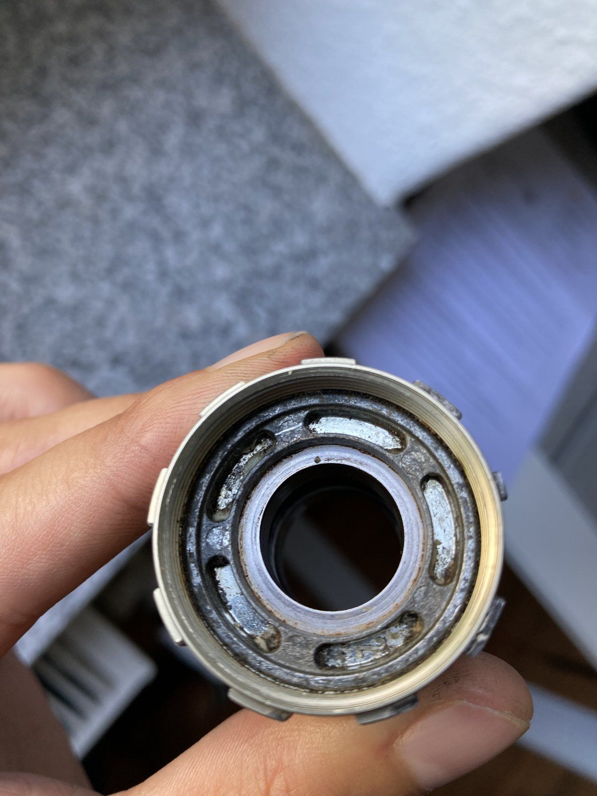

Hallo zusammen,
ich habe die Tage festgestellt, dass mein Freilauf an meinem Mavic Laufrad nicht mehr sauber läuft und heute ausgebaut. Das äußere Lager des Freilaufs hat ordentlich Spiel und ich würde es gerne wechseln. Allerdings ist über dem Lager noch ein Ring verbaut (siehe Bild). Geschraubt würde ich aufgrund der fünf Öffnungen vermuten. Ich finde aber keinerlei Adapter der dazu passen würde.
Weiß jemand, welchen Adapter ich hier benötige oder bin ich vielleicht sogar völlig auf dem Holzweg?

Hallo zusammen,
Doch noch ein passendes Video gefunden:
Der Hammer scheint das Tool der Wahl zu sein :D
