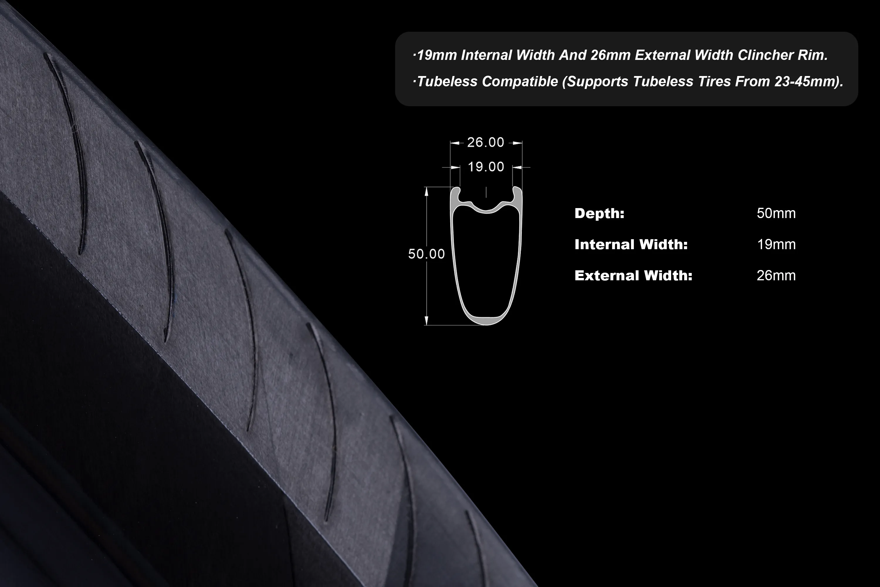

Ich habe jetzt 2 Tage alles gelesen und alles probiert was es zu dem Thema gibt, ich kriege den Reifen einfach nicht aus dem Felgenhorn. DIE Reifen, weder am Vorderrad noch am Hinterrad geht irgendwas...
Draufstellen, in den Türrahmen einklemmen, Wasserpumpenzange, SCHRAUBSTOCK, es bewegt sich absolut nichts. Der Schraubstock hat lediglich zu einer kleinen Schramme im Felgenhorn geführt (suprise...). Am Ende bin ich hier auch unsicher wie viel Kraft man da aufwenden sollte.
Mich nervts einfach nur noch. 2x gefahren die Laufrräder und nun völlig entnervt. Selbst wenn die Reifen jetzt runter gehen - wie auch immer, vlt Radladen - praxistauglich sind die Räder (für mich) definitiv nicht. Die Reifen ("normale" Conti GP 25mm) hatte ich vorher testweise auf Zondas aufgezogen, da ging der Wechsel in den üblichen 3 Minuten vonstatten. Insgesamt komme ich mir vor wie ein Vollidiot, weil ich einen popeligen Reifen nicht gewechselt bekomme...
Keine Frage, nur Frust von der Seele schreiben![]()
An einer Stelle von 20cm würde ich Kriechöl zwischen Reifen und Felgenhorn sprühen / tropfen. Einwirken lassen. Dann sollte sich der Mantel auch vom Felgenhorn drücken/ziehen lassen. Das Öl mußte danach wieder ordentlich abwischen.
