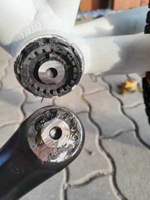

Torx innen auf diese unglaublich lauten Autoreifenschrauber und dann Vollgas?
Wenn es schief geht, hast Du schon einen Teil des Schraubeaufbohrens erledigt.
darum steckt der Torx drinnen und die Mutter ist ab genudelt. Nicht mal der Schlagschrauber hat es geschafft.
Vielleicht wurde der schrauben eingeklebt
Ich habe in einem ähnlichen Fall,aber mit einer teureren Kurbel und eher ausgenuddelten 8mm Inbusschraube, einen passenden Schlüssel geopfert,den Ich mit dem Schaubenkopf verschweisst habe.
Die Schreckschraube ließ sich dann rausschrauben.
Ist doch alles easy. Ich dachte mir schon es ist was schlimmes.
Den Rahmen in den Schraubstock einspannen. Die Schraube aufbohren, T45 oder T50 reinschlagen, alternativ weiter aufbohren und Linksausdreher verwenden. Aufbohren mit langsamer Drehzahl und Zugabe von Öl
Die Schraube anschließend mit dem Brenner heiss machen, das Tretlagergehäuse mit dem Heissluftfön warm machen (das richtige Ding, kein Haarfön der Frau). Dann 1m Hebel mit 1 Zoll Aufnahme und gib ihn.
So wie die Schraube abgenudelt ist ist es keine 12.9er, max. 8.8. Das wird schon gehen mitm Aufbohren :)
Oder bring den Rahmen in irgendeine Schlosserbude/KFZ-Werkstatt. Mach denen aber klar dass der Rahmen zum Schluss an einem Stück und nicht verbogen sein sollte :D
morgen wird die Flex gestartet 😃
da ich die Kurbel eh nicht brauche und der Rest zu aufwendig wäre muss die Flex ran
Aber danke für eure Ideen 👍
