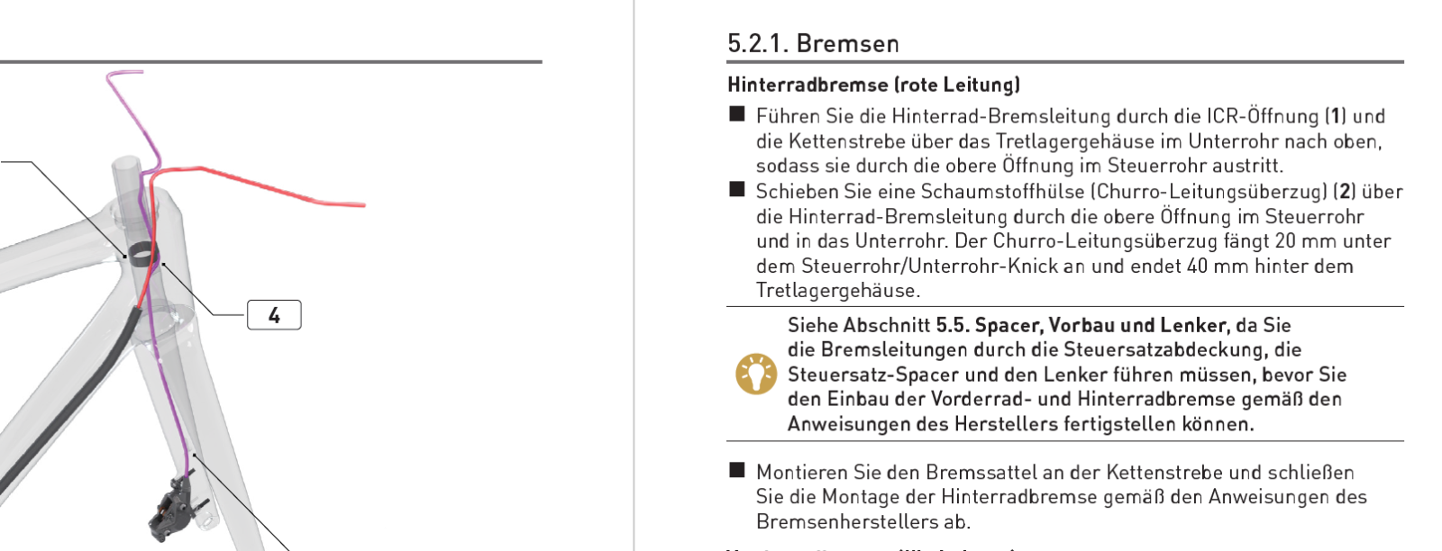

Die Leitung für hinten?
Ich habe bisher nur zwei Specialized-Anleitungen angeschaut, da wird die hintere Bremsleitung nicht fixiert. Nur der Schaumstoff wird bis ganz nach vorne geschoben. Beispielhaft am Tarmac SL8:
Die vordere Bremsleitung wird übrigens ganz billig mit Klebeband am Gabelschaft fixiert, Leichtbau und so :D
