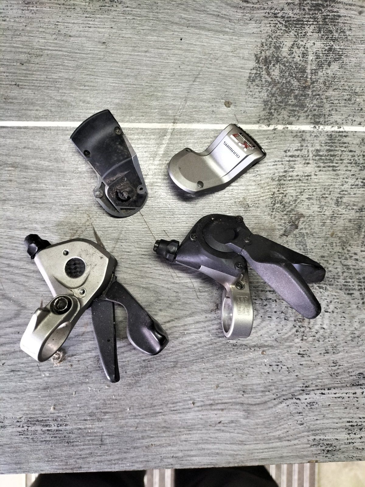

Dann machst du was falsch.Wenn ich an den STIs eine "italienische 8" mache, passt das an der linken Seite. An der rechten jedoch nicht; wenn ich da am Unterlenker von Innen nach Außen wickle, geht das Band am Oberlenker von hinten nach vorne.
Das kann ja nicht sein. Wenn man links und rechts jeweils unterschiedlich wickelt, kann man ja nicht trotzdem an beiden Seiten am Oberlenker in die selbe Richtung wickeln.Dann machst du was falsch.
