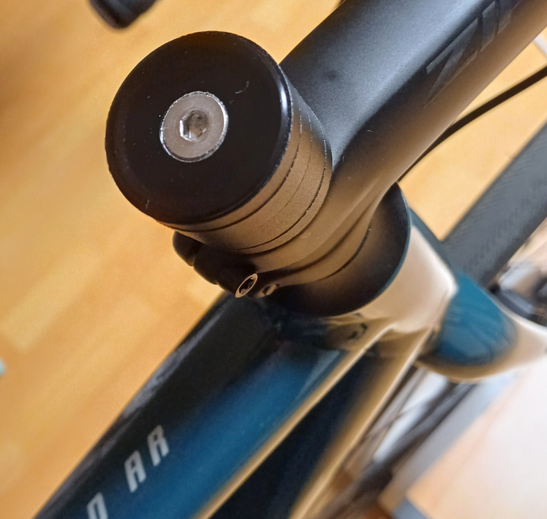

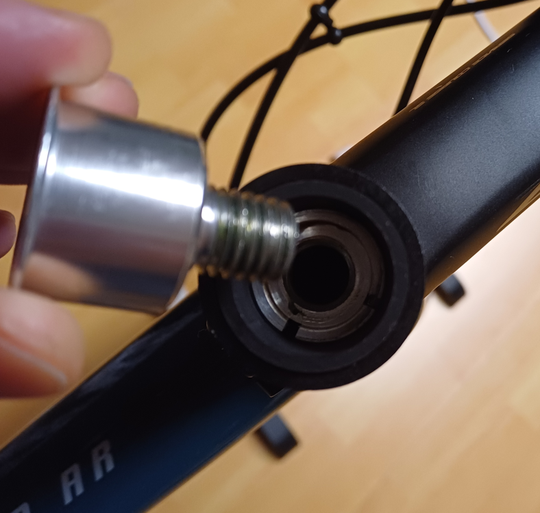

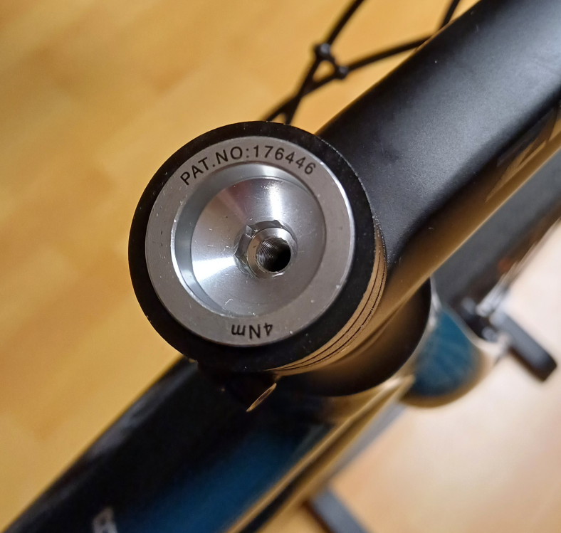

Mal wieder eine Anfängerfrage. Ich würde gerne meinen Spacerturm hier weg bekommen. Kann mir jemand sagen, was das für ein System ist? Kann man das innere Teil mit dem Gewinde (Bild 4) weiter hineindrücken oder braucht man dafür ein Spezialwerkzeug? Es lässt sich auch bei entferntem Vorbau nicht bewegen. Ich habe leider dazu nichts gefunden. Es handelt sich um ein Giant Contend AR 2

Vielen Dank schon mal.
