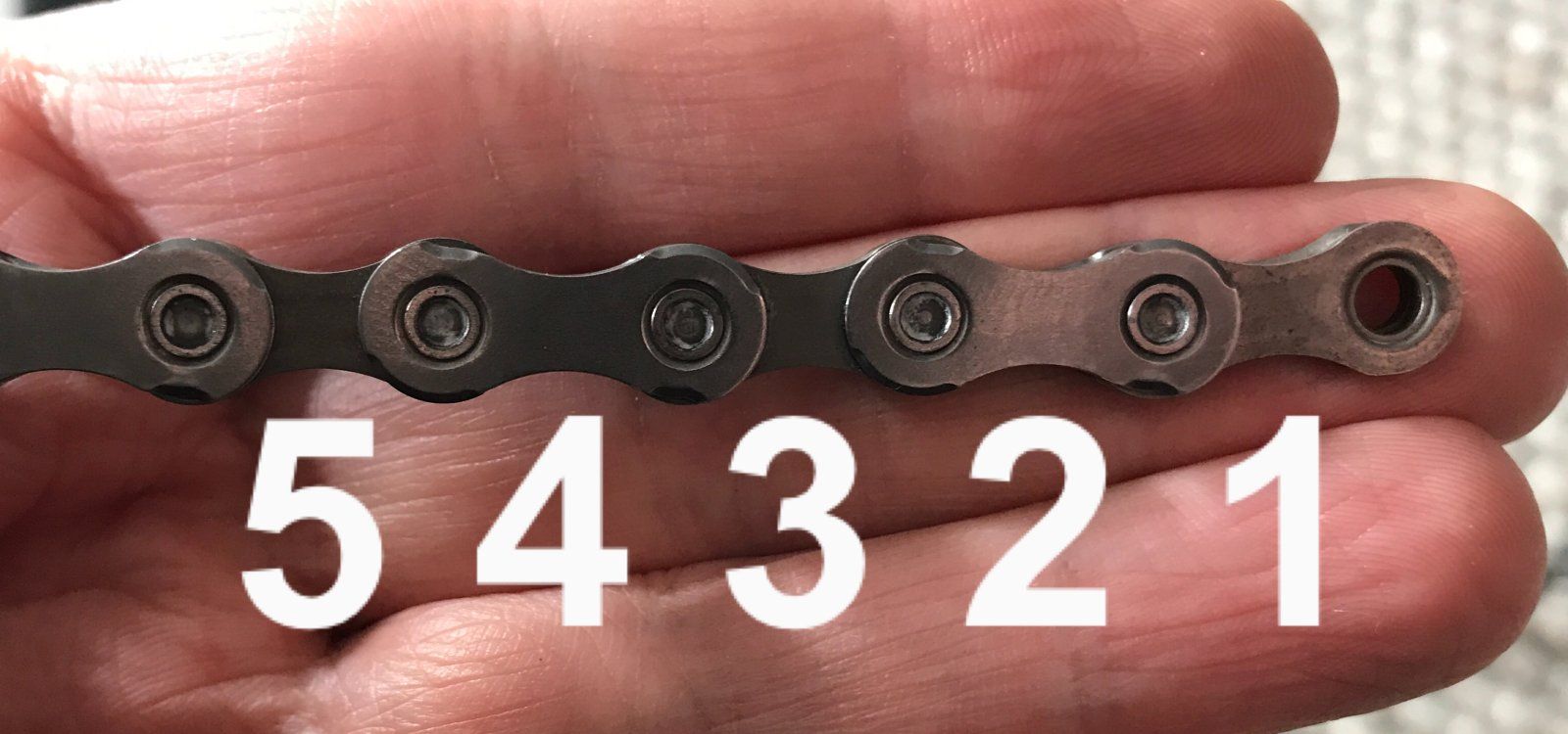

Problem beim Kettenlänge berechnen.
Laut Rechner brauch ich 112 Glieder (50/34 auf 11-30 mit 430mm Streben).
Bestellte Kette kommt mit 116 also müsste ich ja mit Kettenschloss 5 Glieder kürzen um auf 112 zu landen. Wenn ich um 5 kürze kann ich aber das Schloss nicht installieren.
Soll ich dann 4 oder 6 Glieder kürzen?

Sorry, hab ich nen Denkfehler, bei 116 is ja verschließbar ohne KS, also 4 weg, is es ohne KS verschließbar, bei 5 weg is es dann doch mit KS verschließbar oder?
Also die 105er Kette die ich bestellt hab ist bei voller Länge mit Schloss verschließbar, wenn ich jetzt 5 Glieder kürze ist sie nicht mehr mit dem Schloss schließbar.
Oder bin ich blöd?
Oder bin ich blöd?
Dann ist die Kette aber nur 115 Glieder lang und Glied 116 ist das Kettenschloß.

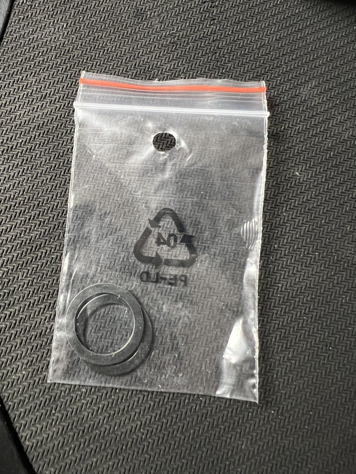

Ich habe heute eine Force AXS Kurbel bekommen und montiert (Austausch für eine Rival). In der Packung sind 2 Unterlegscheiben dabei. Wofür sind die? 🤔
