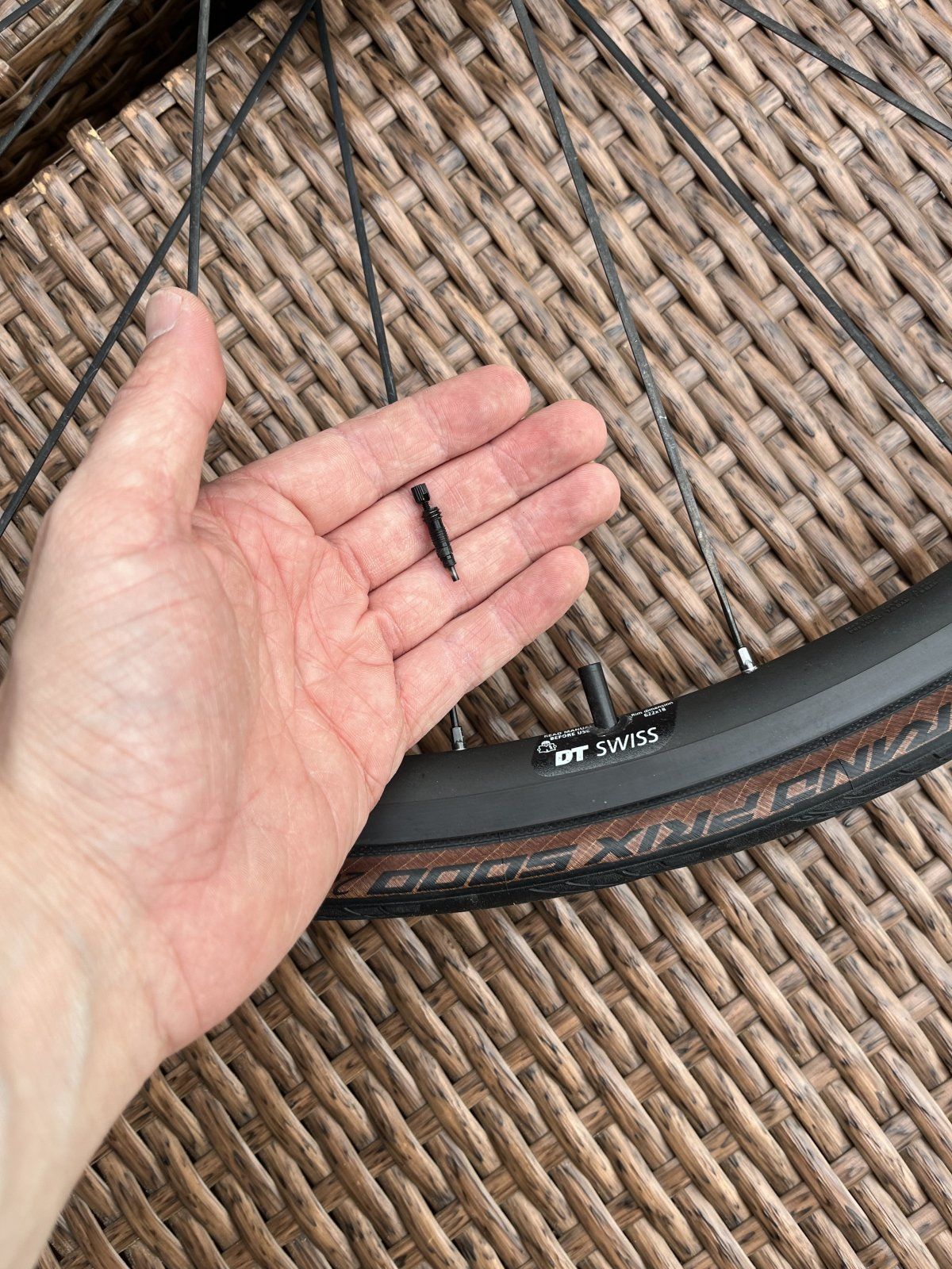

Wollte grade neue Reifen mit Aerothan Schläuchen aufziehen.. Aber nach dem aufpumpen hatte ich plötzlich den Ventileinsatz in der Hand🙄
Schätze mal der kann in die Tonne. Sind da alle so „fragil“? Dann bleib ich wohl doch besser bei Butyl Schläuchen..
Hab jetzt versucht, den Ventileinsatz mit Sekundenkleber reinzukleben.. Bislang hälts. Habt ihr Erfahrungen damit, ob das so bleibt?

Der Einsatz wird doch nur reingeschraubt. Dafür gibt's ein Tool , geht aber mit einer Zange auch problemlos. Wenn sich's leicht löst, tropfen Schraubensicherung oder Sekundenkleber
Aus irgendeinem Grund den ich bis heute nicht ermitteln konnte schrauben die Hersteller die Ventileinsätze nicht fest, auch bei Butyl-Schläuchen. Das ist immer das Erste was ich prüfe wenn ich an einem Rad mit SV und Druckverlust bin. Wenn sich der Einsatz einfach mit der Hand herausschrauben lässt war er nicht fest.

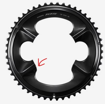

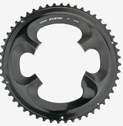

Ich fahre am Rennrad eine 105er FC-R7000er 50/34 er Kurbel, die ein 11-speed Ritzelpack bedient. Ich finde auf keiner namhaften Seite eine 165mm Version der oben genannt Kurbel auf Lager. Das beste Ergebnis war 3-5 Wochen mit happigen Preis.
Gefunden habe ich aber eine verfügbare und bezahlbare FC-R7100er 52/36 Kurbel für 12-speed. Zwei Fragen dazu:
1. Kann ich die 12er Kurbel im 11er Setup verwenden? Von den Daten her ist mir nur eine breitere Kettenline (+1 mm) aufgefallen.
2. Wenn 1. positiv ausfällt: kann ich an der Kurbel meine 50/34 er Kettenblätter von der FC-R7000 ranschrauben oder sind die inkompatibel? Alternatriv, passt ein 50/34 Set der FC-R7100-Reihe?
Ich weiß, komische Fragen, aber über eine Anwort würde ich mich trotzdem freuen. Habe an diesem Bereich noch nicht rumgeschraubt, deswegen ist dies Neuland für mich. Danke schonmal.
1. Ja
2. FC-R7000 KB passen nicht, Dafür hat Shimano gesorgt, weil die Übergänge KB zur Kurbel anders sind.
Klar passen die KB für die FC-R7100.
