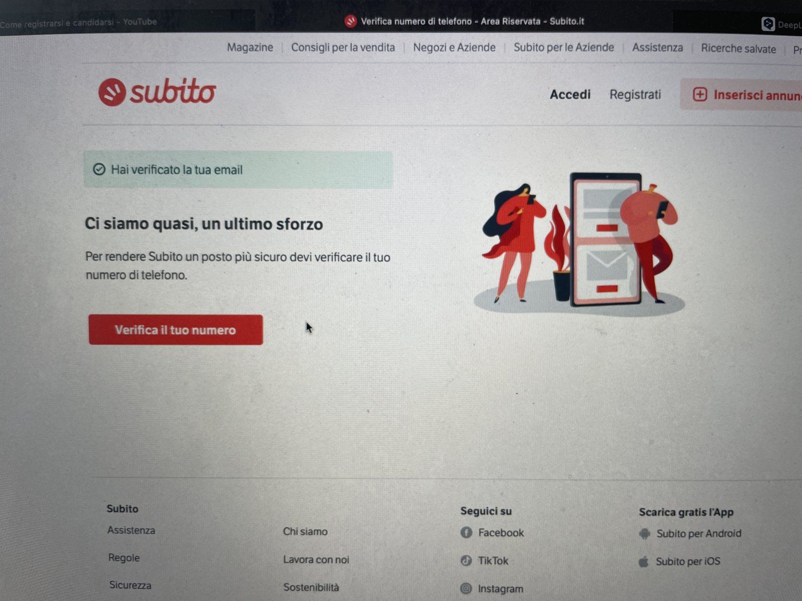

Kann man sich bei subito.it auch ohne italienische Nummer registrieren? Und falls nicht (ich weiß nämlich momentan nicht wie es ohne gehen sollte), kann hier jemand für mich eine Nachfrage an einen Verkäufer stellen?
Lg
Geht ohne Probleme.
Fragen musst Du wohl auf Italienisch. Selten wird dort Englisch akzeptiert.

Wird dann automatisch eine Nummer mit italienischer Vorwahl benötigt. Zu meinem Glück leben Verwandte dort, die haben mir ihre Handynummer dafür geliehen
